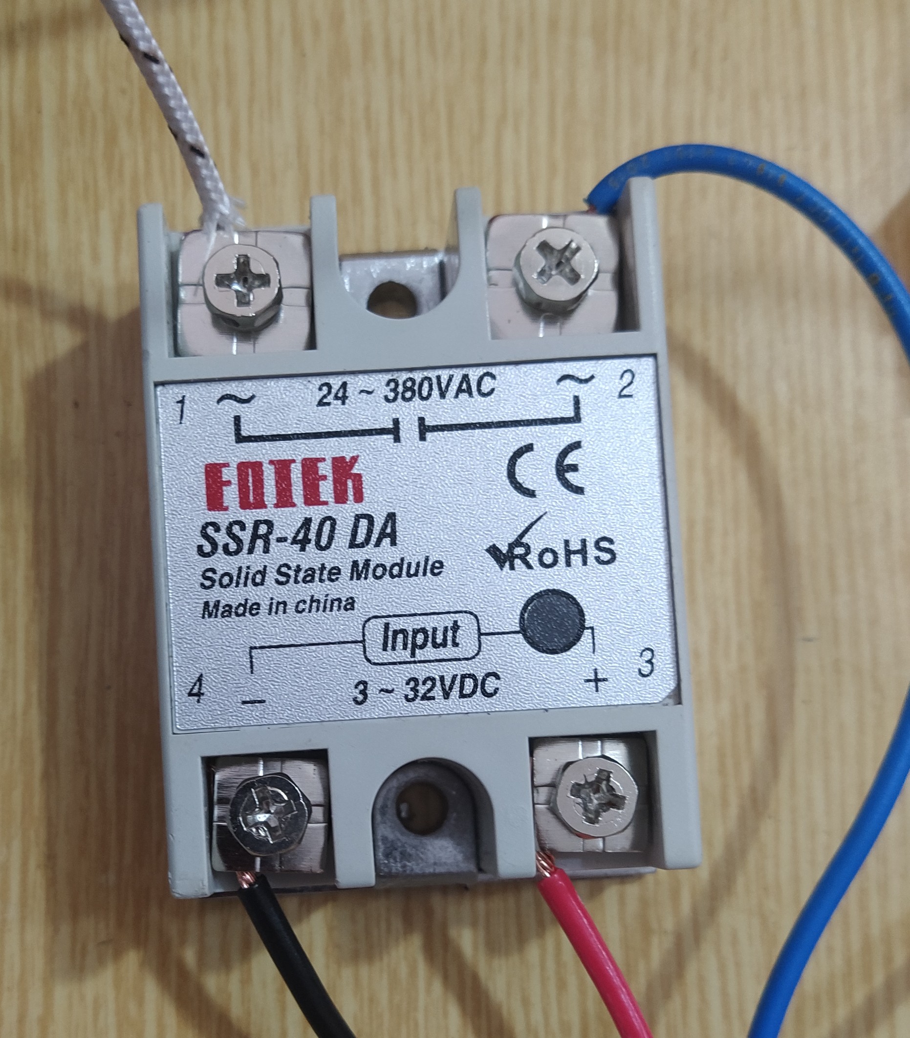

Друзья, неделю не могу разобраться, если можете подскажите пожалуйста. Есть rex 100, реле ssr-40 DA, термопара тип К, нагревательная трубка, блок питания от ПК 350w.
Подключил по схеме на рисунке. Выставляешь температуру нагревательный элемент не стартует. Если по распиновке подключить провод от элемента на 5v он греет и не останавливается. Как подключить правильно не пойму

Но если учесть, что в ssr-40 DA симистор. Он для управления переменным током. У вас нагревательный элемент работает от 220В?
В общем, давайте схему )

ssr-40 DA не предназначен для работы в этой схеме. Он не умеет управлять 12В с блока питания. В лучшем случае получим постоянно включенный нагреватель.
Вместо него нужен транзистор. Или реле (но оно будет щелкать).
