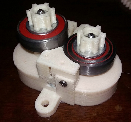

Я пока тут, вечером соберу и пойдет под тест.
Возможно в комплекте будет 2 фото ярлыка под клей с рисками по 1мм для того чтоб напечатать их на бумаге и приклеить с двух боков на проставку.
3д Printer 3D-OPEX-G3

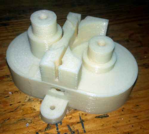

Пока работаю над конструкцией универсальной резки ПЭТ
https://youtu.be/w9eTU6TfGVY
дополнил доп.крепление единственной ставки с боков.
Основание будет крепиться к плите станка барашками для того чтоб его быстро снимать и устанавливать новую высоту ленты.
Так же идет отработка толщины печати с 25% заливки и с высотой где надо будет заливать объект 100% для придания макс жесткости к усилиям при резке.

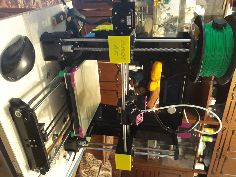

Anen A6, экструдер Е3-V6 есно китайского производства, Печатающий узел "Франкенштейн" - полет нормальный даже на 250 скорости. НО!!!! Это после долгих ломаний голову почему это гад АБСом печатает нормально, а вот ПЛА через несколько минут начинает забиваться и останавливается подача пластика... Вся беда была в термобарьере. Нужно немного как говориться - допилить его и будет в жизни счастье. Вот ссылка со всеми допилами и объяснением почему так https://3dtoday.ru/blogs/mexalbl4/revis ... e-way-pla/ Потом поделитесь - как получилось :) ;)
