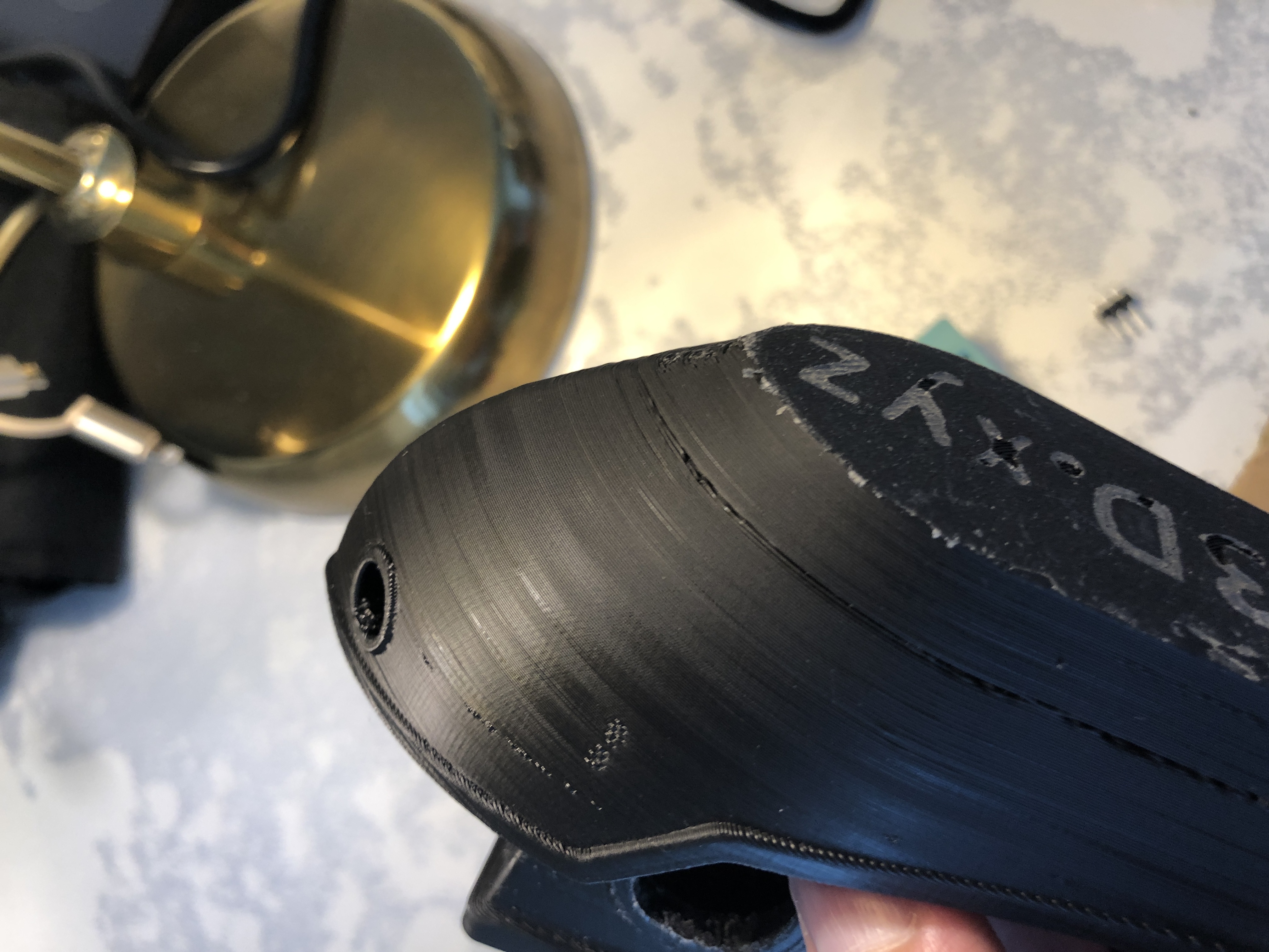

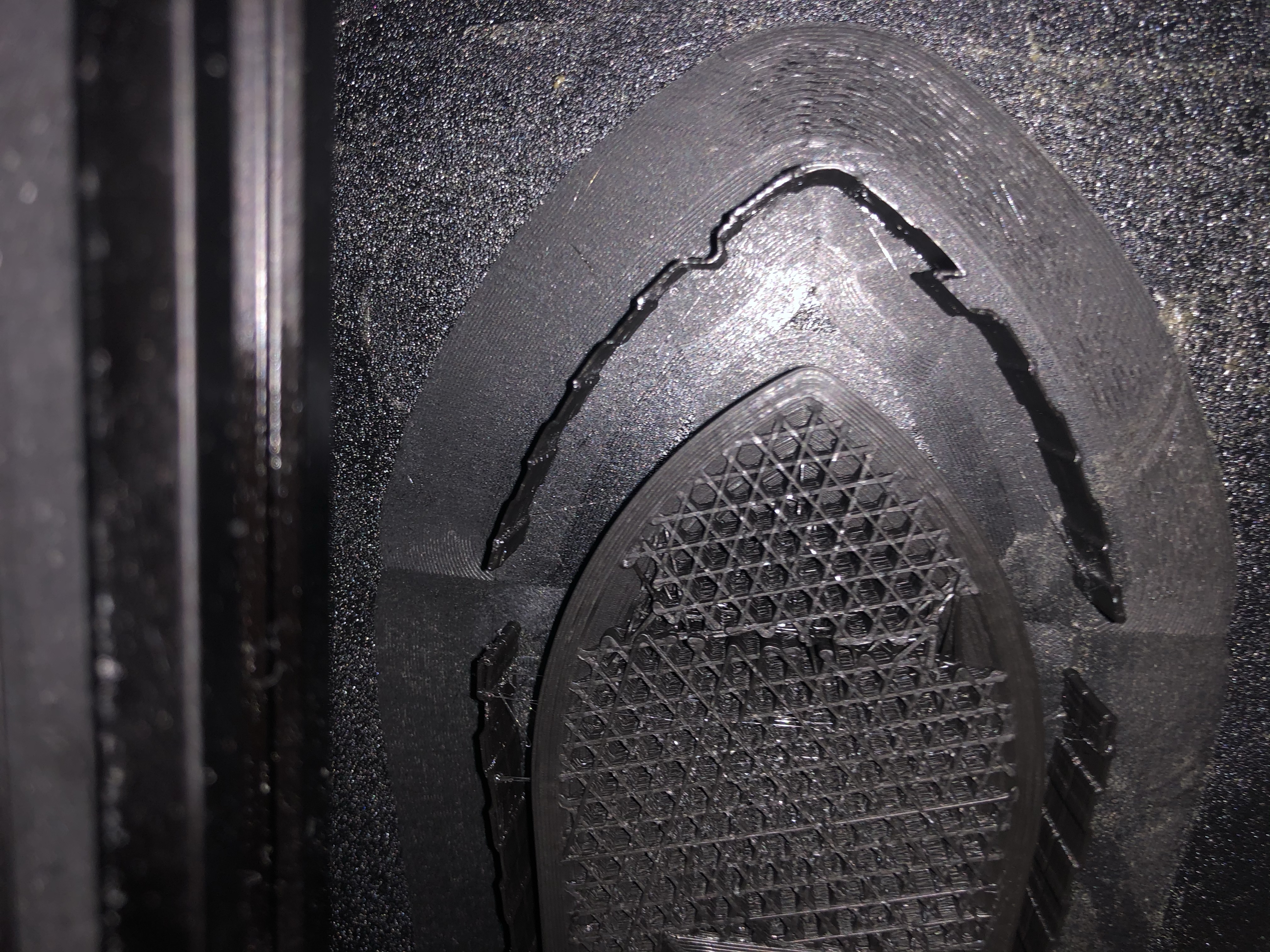

почему заполнение при печати большой фигурки не касается ограждения или касается с одной стороны.
Походу это включена опция "заполнение по необходимости", вот слайсер только где по его мнению нужно его и рисует.

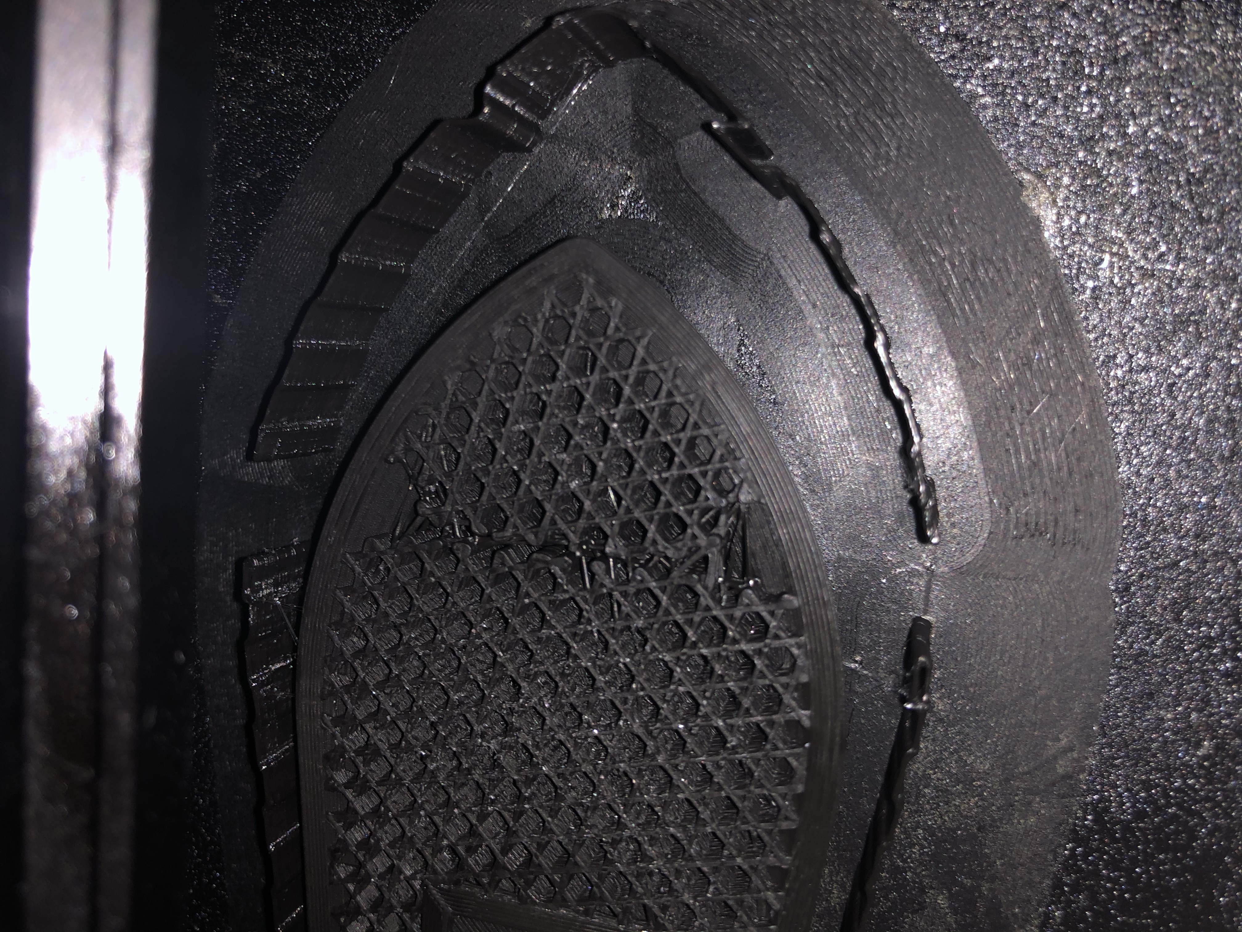

Здравствуйте. Почему принтер печатает заполнение так?
Непрочитанное сообщение Alex Post » 13 июл 2020, 22:27
А что не так то? Как должно быть?

Почему по бокам заполнение отсутствует? Так должно быть?
Непрочитанное сообщение Alex Post » 14 июл 2020, 07:57
Модель покажи, может там косяки.

Непрочитанное сообщение Глеб » 14 июл 2020, 09:41
На модели только расслаивание, но других косяков нет
Непрочитанное сообщение koluna » 14 июл 2020, 10:59
Глеб писал(а): ↑
14 июл 2020, 09:41
Это не расслаивание. Это недоэкструзия.

Спасибо. А почему она возникла только на одном слое?
Непрочитанное сообщение koluna » 14 июл 2020, 12:58
Глеб писал(а): ↑
14 июл 2020, 11:20
Не повезло :) :?
Пластик какой? Зачем стенка вокруг? АБС?
При печати рядом находились?
Экструдер не щелкал?
Пруток не грыз (посмотрите на шестерни, тянущие пруток)?
Какой драйвер на экструдере и какой ток?
Пруток свободно проходит, нигде не застревает?

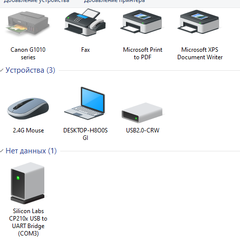

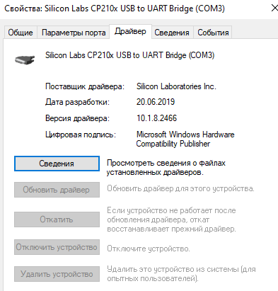

Добрый день. Приобрел принтер 3Девятое Финст. Сайт производителя заблочен, а драйвера для него нужны. Подскажите, пожалуйста, есть ли какие-то универсальные? или конкретно под него может у кого имеются? Ноут принтер видит, но таковым его не распознаёт, на первом скриншоте видно. На втором видно, что драйвера он даже не имеет возможности найти сам. Помогите, пожалуйста.
Шутите? :D В лучшем случае он распознает его, как USB-COM-порт.
Электроника там стоит какая-нибудь самая дешманская на базе Ардуины с USB на CP2102 https://arduinoplus.ru/ustanovka-drivera-cp210x/ .
Ну а дальше разбирайтесь со слайсером (например, Кура https://3deshnik.ru/blogs/akdzg/obzor-o ... jsera-cura ).
Кстати, подключать 3д-принтер к компу не обязательно, и даже вредно. Лучше создать в слайсере G-код для печати, записать его на SD-карту и вставить её в принтер.

3D-SPrinter, я не совсем понял, что такое слайсер? это так называют программу для 3Д моделирования? тот же Инвентор - это тоже слайсер? и в нем тоже можно написать G-код для принтера?
А почему вредно подключать к компу принтер?
Потому что всё чем комп занимается - пихает г-код через виртуальный СОМ порт в принтер. Если что то в этой цепочке пойдет не по плану (комп зависнет, уснет, винда решит обновиться и перезагрузится) то деталь будет запорота.
