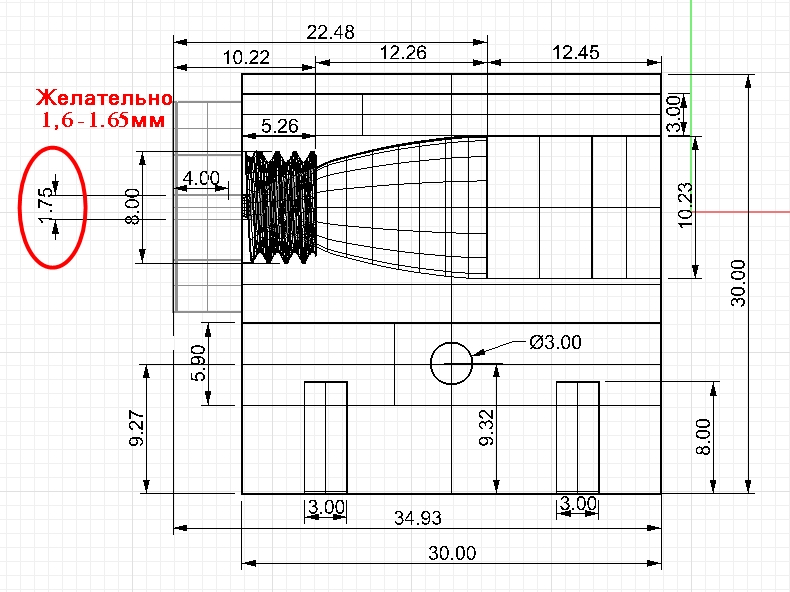

DjFuntik
Сообщения: 54
Зарегистрирован: 06 дек 2019, 07:31
Непрочитанное сообщение DjFuntik » 05 авг 2020, 10:23
А не подскажите, в чём проблемы?
В общем собрал предварительный прототип станка (ну типа пока вручную тяну ленту), рассверлил болт больше чем нужно, шло порядка 1.8-1.9мм, шариком заплющил, стало так что заводской пластик со скрипом пролазил - пропустил первую ленту и о чудо, всё шикардос, обрадовался, да не тут-то было!!! Диаметр проверял, не расползся, всё как и должно быть, но вот лента мне мозг выносит! Временами она застревает, временами рвётся, а последняя 5 литровка вообще тихий ужас, уж не знаю что ей надо, но либо рвётся через каждые 50-80см, либо вместо трубочки сворачивается формой "S" или "W" и это при том что лента на входе практически ровная, поступает ровно и не переворачивается (пробовал даже к краю прижимать типа ровнее и преднагрев у ленты будет), но на выходе всё равно один шлак (2-3 бутылки разных пробовал )! Я уж температуру до 235 даже поднимал и толку нет. Из вероятных предпосылок - ленту режу шириной на 10мм (для начала попробовал). Толщина ленты на результат не сказывается никак.
И ещё, пару раз было так что аппарат сам отключал нагрев, из-за чего это?
Zneipas
Сообщения: 302
Благодарил (а): 112 раз
Непрочитанное сообщение Zneipas » 05 авг 2020, 11:14
Тяните ленту 9мм. Должно помочь.
Нагреватель отключается через 20 минут простоя двигателя. Чтобы не отключался - выберите любую скорость.
Robert Sa
Сообщения: 578
Имя: Robert
Откуда: Ереван
Благодарил (а): 42 раза
Непрочитанное сообщение Robert Sa » 05 авг 2020, 14:54
DjFuntik писал(а): ↑
05 авг 2020, 10:23
временами рвётся,
это который редуктор рвет нить у сопла? мой вариант, да именно так поступает если лента шире чем надо. Надо подобрать так же скорость, перебор тоже может сказаться и нить порвет.
05 авг 2020, 10:23
а что за бутылки такие, это точно ПЭТ? у меня сворачивается русской буквой "С" , никогда не видел других форм волочение в конусе, может конус не правильный, чем сверлил? Так же может влиять длина прямого участка сопла в отверстии, если она равна 10 и более мм то да такое может создать мощнейшее сопротивление. У меня длина прямого участка сопла 4мм
3д Printer 3D-OPEX-G3
Format: A4
Разрешение: 50 микрон
Сопло: 0,35mm
Zneipas
Сообщения: 302
Непрочитанное сообщение Zneipas » 05 авг 2020, 16:47
Когда бутылки тонкие лента широкая - усадки не хватает на трубочку. Может s свернуться. W не видел.
