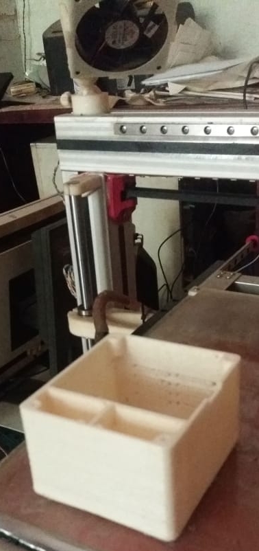

Первый драфт ящика наконец родился
Теперь можно заняться тестами на гашение/экранированием EMI шума от щелчков реле и трассировкой проводов.
Обещал сказать длину винта М3 с плоской шляпой для кнопки сброса - 40мм ровно!

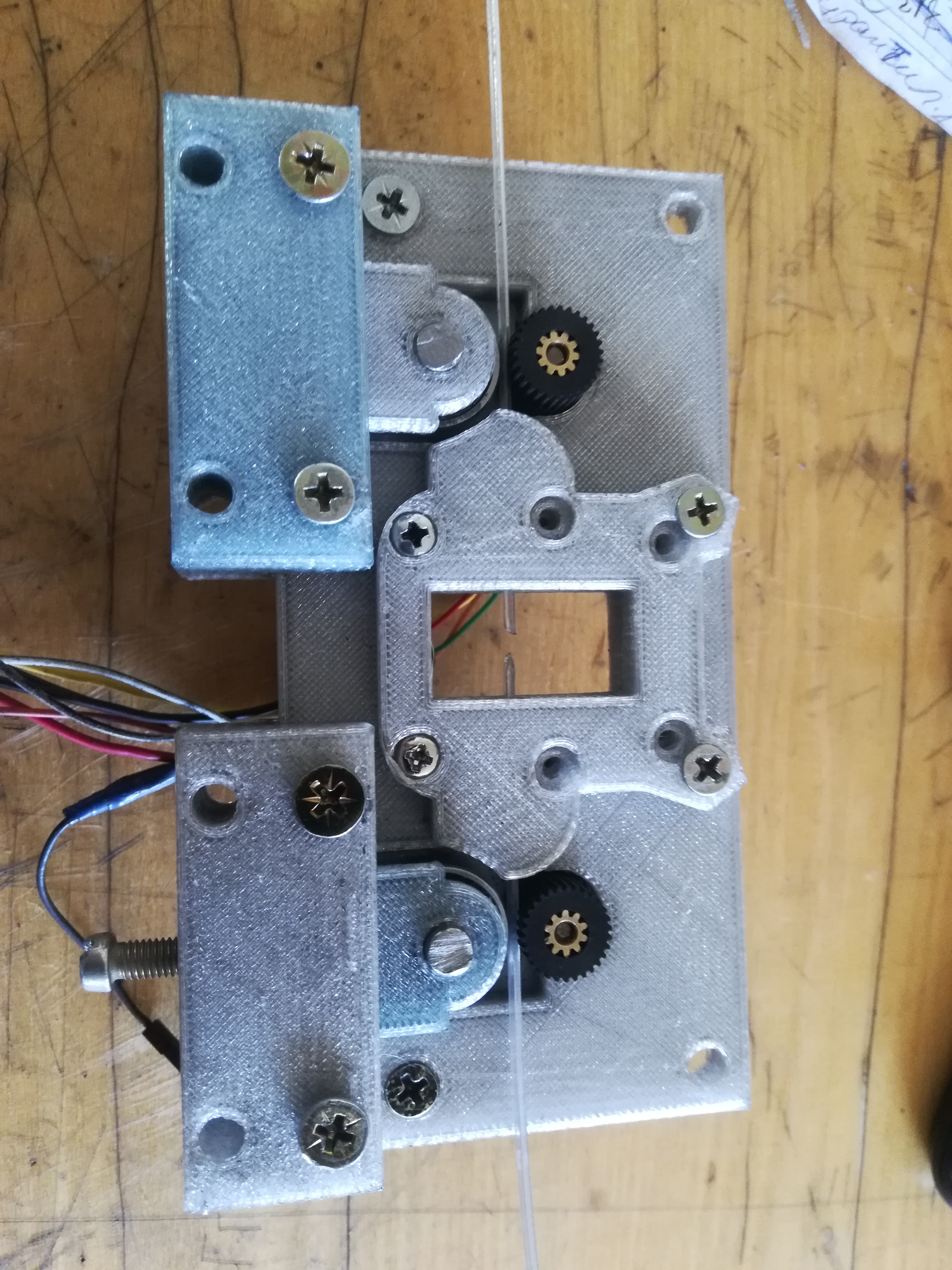

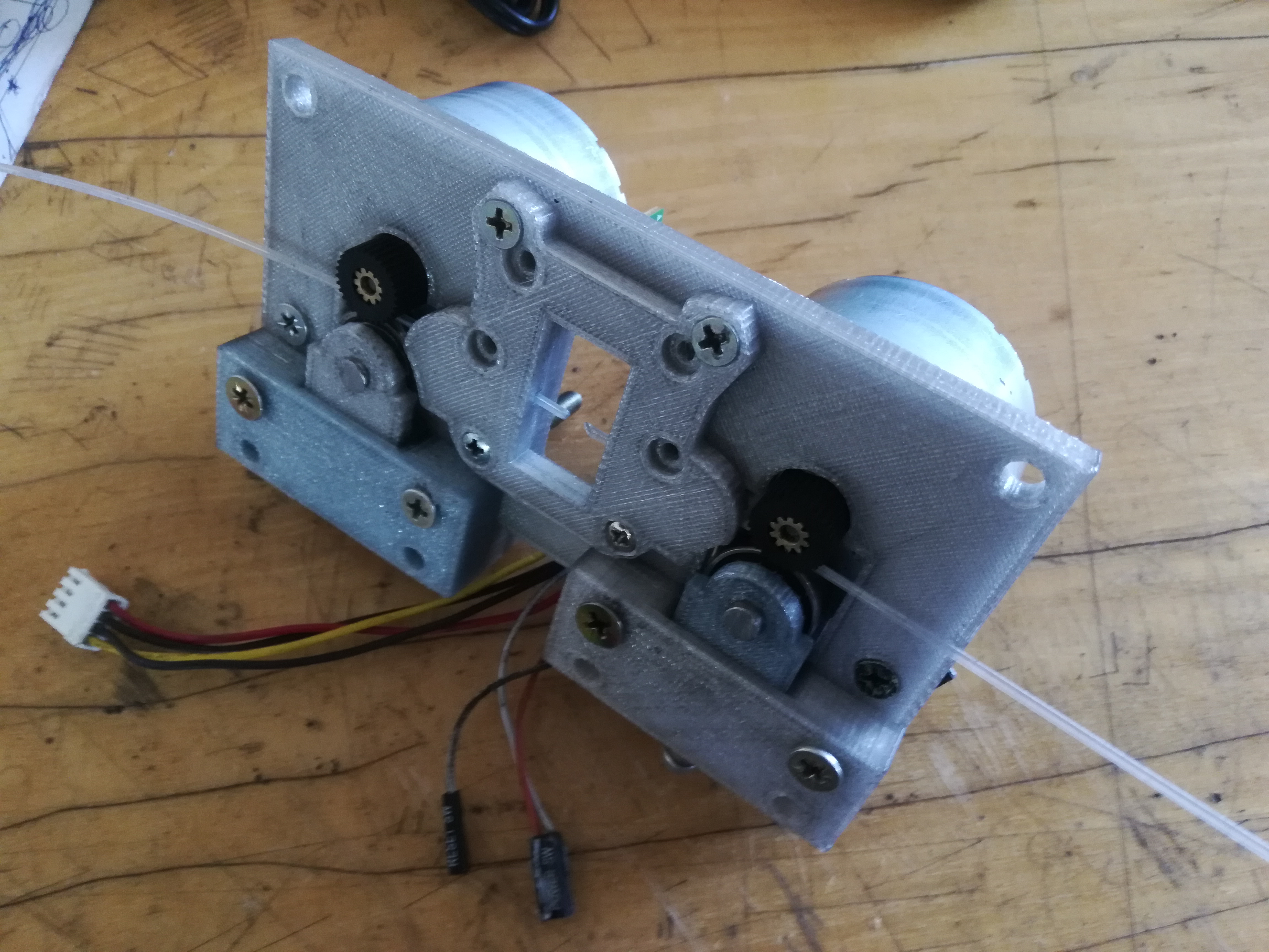

Напечатал "черновик" автоматического спайщика филамента по приципу спайки оптоволокна . Посоветуйте нагреватель . Нужно чтобы быстро нагревался и быстро остывал .

Наверное сопло тонкое с подачей газа, типа зажигалки с турбонадувом.
А для охлаждения через него же холодный воздух.
Посмотрите по запросу VAPE. Используются слобоомные спирали (менее 1 Ом). Разогреваются быстро. Остывают быстро.mobistrike писал(а): ↑12 сен 2020, 09:27Посоветуйте нагреватель . Нужно чтобы быстро нагревался и быстро остывал .
Zneipas
- Сообщения: 302
- Зарегистрирован: 20 ноя 2019, 14:36
- Благодарил (а): 112 раз
- Поблагодарили: 83 раза
Роберт уже показывал нагреватель от мгновенного паяльника в форме полумесяца. Пока ничего лучше не вижу.mobistrike писал(а): ↑12 сен 2020, 09:27Напечатал "черновик" автоматического спайщика филамента по приципу спайки оптоволокна . Посоветуйте нагреватель . Нужно чтобы быстро нагревался и быстро остывал .

Точнее вижу - индукцинная спираль , а внутри железная гильза с прутком. Но это сложно и нет термокорнтроля. Можно замутить термоконтроль на точке Кюри(гадолиния), но это ещё сложнее.
