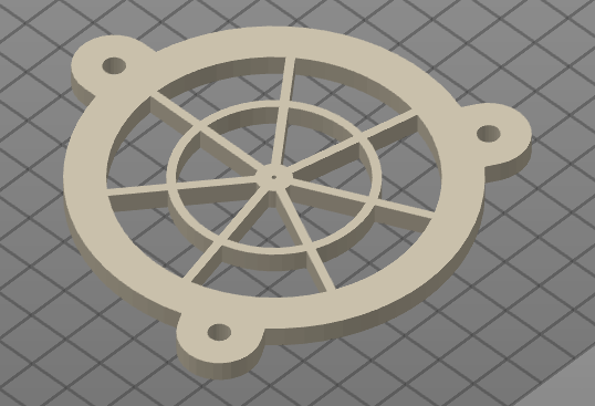

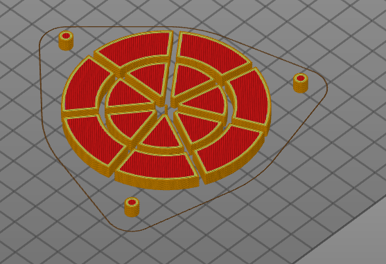

Вот, блин, чо за фигня? :)
Что-то с нормалями?
Нарисовал во Фрикаде модельку, нарезал, думал - распечатаую, а тут - облом, инверсия какая-то...
PS 2.2.0.
navienValve.stl.tar.gz
(20.25 КБ) 256 скачиваний

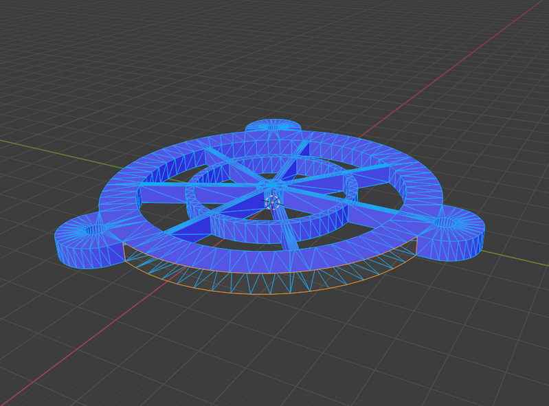

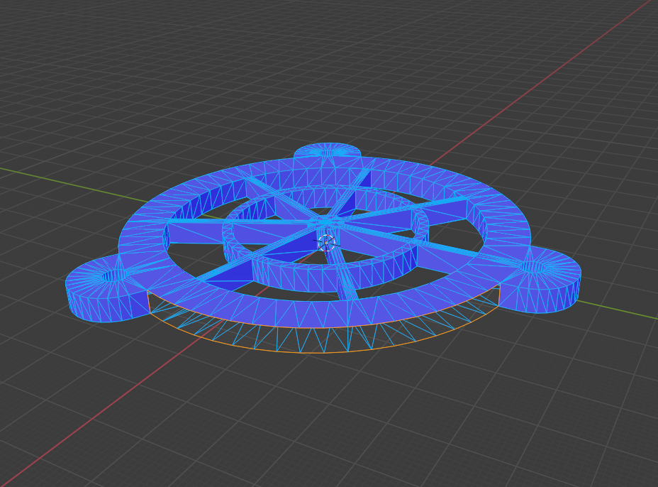

все проще )) у вас там дыра ))) оранжевым выделением помечено:
ее и в слайсере видно, если камерой повертеть )
Да, спасибо, посмотрел в https://www.viewstl.com/
Реально, дыра... а во Фрикаде - норм все... очень странно...

Нее... там так не получится... по крайней мере, простым путем... и нормалями не управляешь...
Видимо, когда скетч основной для выдавливания рисовал, что-то с ограничениями не срослось внутри него... хоть он мне и показывал, что скетч 100% завершенный... перерисовал наружный контур и ограничил немного по-другому - все норм стало.
Возможно, дело в допусках (точность)...
