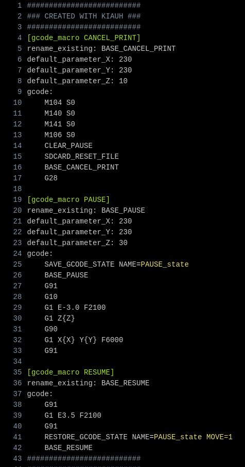

В ПС это делается проще и приятнее: выбор слоя справа + ПКМ. Как я понял - вставляет M601. Но я пока не знаю, работает это или нет... по крайней мере, в описании на Марлин я такой команды не нашел...
если она у вас как пауза работает то почему она не должна сработать? это же выполняется прошивкой...
в marlin вроде m25 + нужно включить https://marlinfw.org/docs/gcode/M025.html
у меня в klippere пауза это PAUSE :) и псевдоним M601...

ну то что вставляли в куру вставьте и сюда, все должно работать как и работало...
