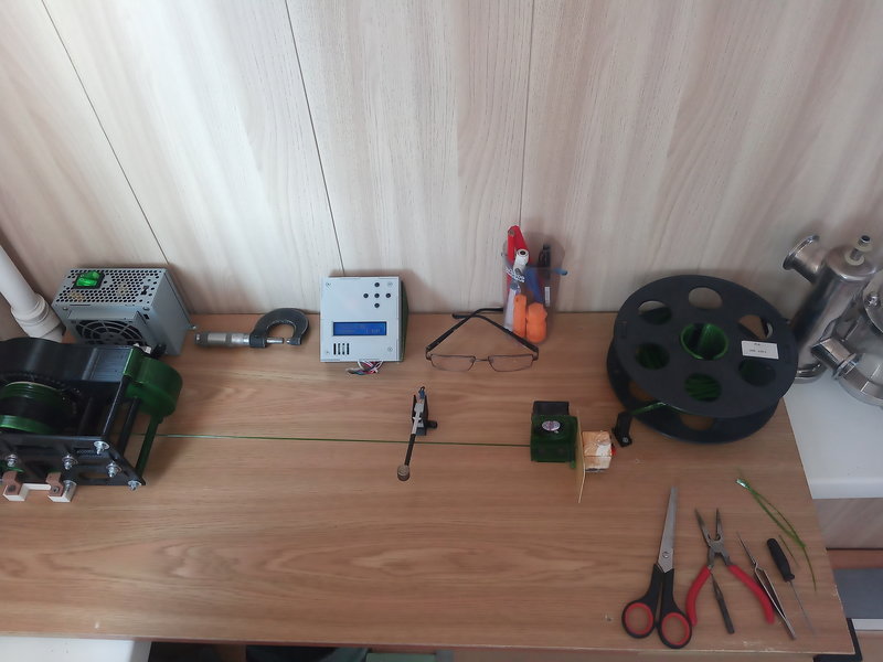

ну совсем не убрать а укоротить и одеть в одежку надо будет. А пальто то еще даже не смоделировано - модельер нитку тянул. Не сразу Москва строилась.... вот движочек хиловат даже на
размотке не слишком спешит пришлось ему частоту 600 ставить иначе останавливался. так что и тянет медленно и разматывает неспешно :cry:

эээээ модель от уважаемого Robert Sa которая у меня имеет такую возможность, только это мертвому припарка - повернуть барабан даже с отключенным движком не реально. Посему сегодня сделал у себя возможным отключение барабана от шестерен теперь смотать можно много быстрее. Ну и подстроил скорости теперь тянет шустрее но громче :roll:

ф.з. но у меня за переднюю шестерню крутиться легко и непринужденно, а вот если потянуть за пруток - индейская хижина.
дык у меня то стол перемещаемый по всей квартире под него не уберешь :lol:
Братец принтер поделился с кормильцем tmc2208, кормилец доволен ведет себя на порядок тише. На первой так вообще вентиль б.п. громче него работает. При этом и движек и радиатор tmc холодные. Так что у кого есть возможность и напрягает шум менять однозначно,

Условия аналогичны как и для 8255. Работа под нагрузкой (тянем) при 8255 движок горячий градусов 60 в том же режиме 2208 движок холодный. Аналогично и по шуму 8255 на второй скорости жена чуть из дома не выгнала. При 2208 его слышно но гораздо тише. 8255 на первой шумит так же как 2208 на второй. 2208 на первой можно оставлять на ночь, спать мешать не будет (надо бы схему отключения питалова сделать, что бы спокойно тянуть ночью).

mekong писал(а):
22 дек 2020, 22:34
Цельно вручную тянутый пиво-бутилированный агрегат дает стране первые тонны у... эээээээ метры прутка хоть медленно но верно.IMG_2020-12-22_220307.jpg
Если расположить мотор с другой стороны, то отпадает надобность резинки. Моторчик шестернями сам прижимается.
