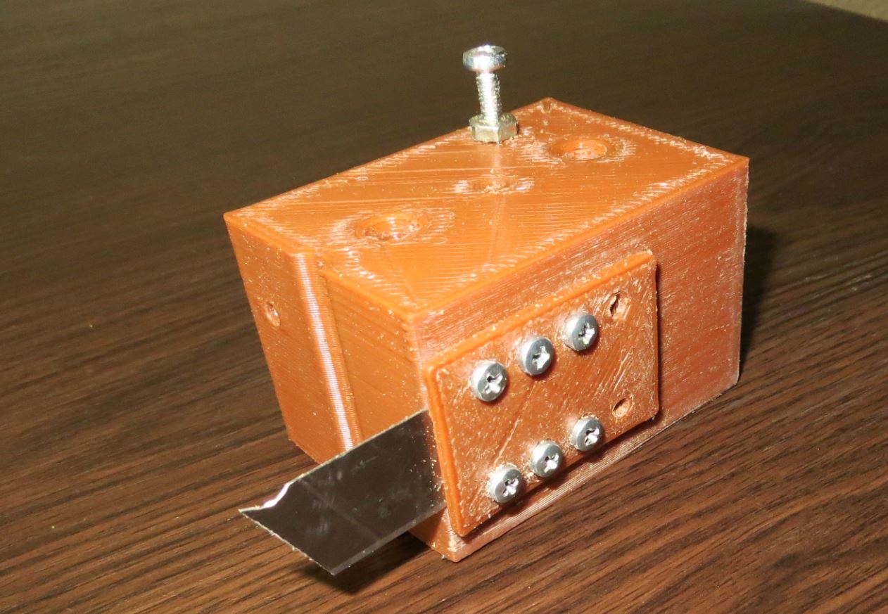

Резце держатель крупным планом. Резец из твердосплавного сверла для плитки и отрезной резец для пластика из сменного лезвия канцелярского ножа

Резцедержатель и резцы из твердосплавного сверла по керамической плитке и сменного лезвия канцелярского ножа.
