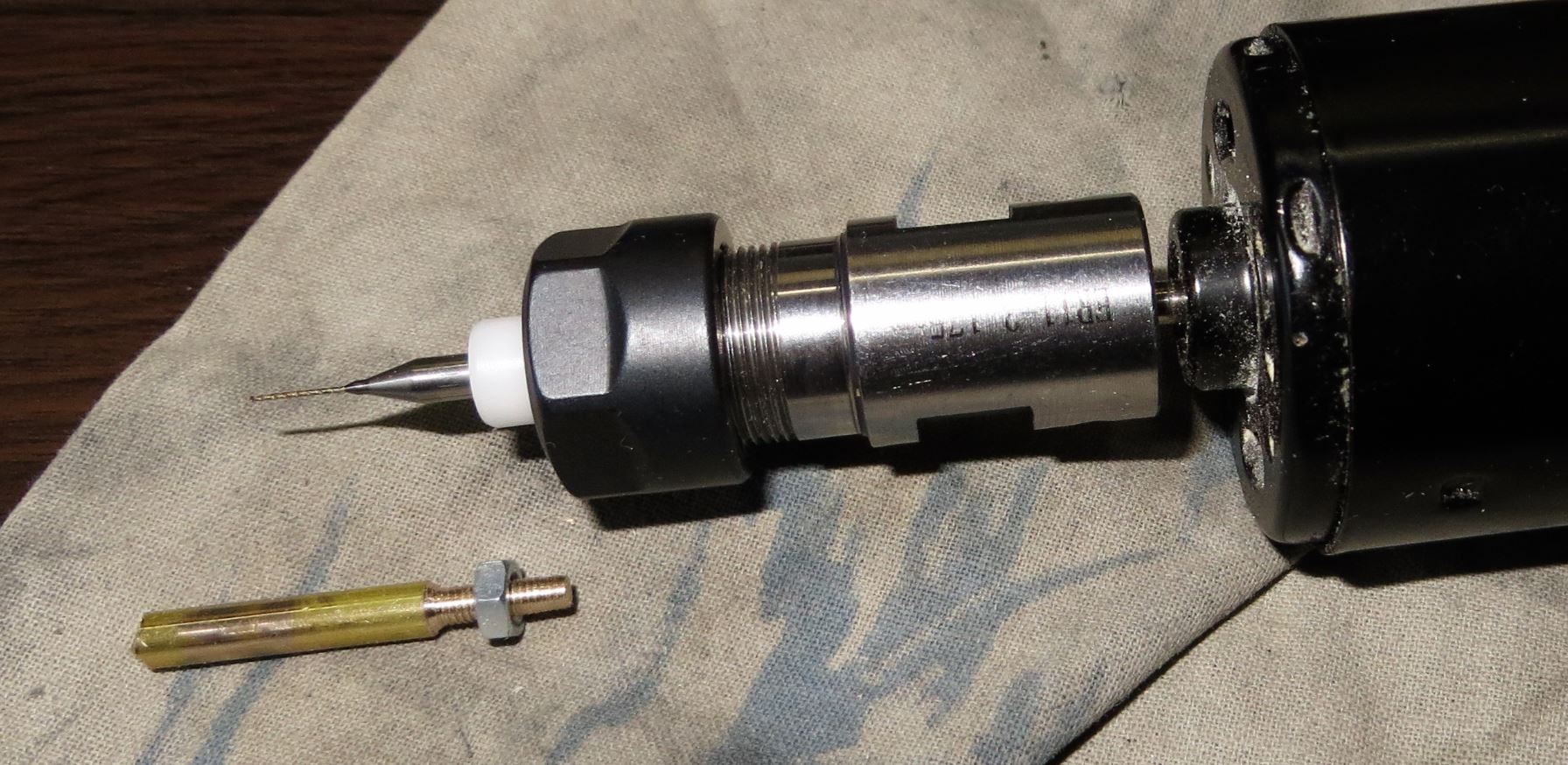

Но я бы рекомендовал точно промерить вал двигателя -там 3 или 3,175? И купить соответствующий патрон под горячую насадку ER11 - а двигатель приделать к каретке 3D принтера можно по чертежу создать коды и рассверливать отверстия в печатной плате. Можно бам и поменьше двигатель применить или сразу купить двигатель с патроном ER11 - там патрон не насажен , а сразу выточен на валу - конус под цангу и резьба под гайку.

Непрочитанное сообщение antobel » 29 янв 2021, 11:51
Мерял, 3.0..
Мне не сверлить а распиливать заводские - когда для экономии заказываешь несколько разных проектов как одну плату...
Дисковую хочу как у андрея :)
