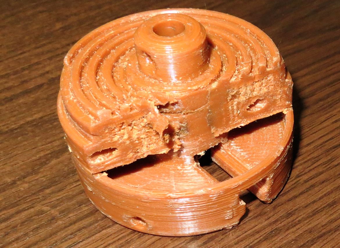

Обточил запоротый второй вариант патрона
было
получилось так

Проточил запоротую деталь - токарный патрон
было

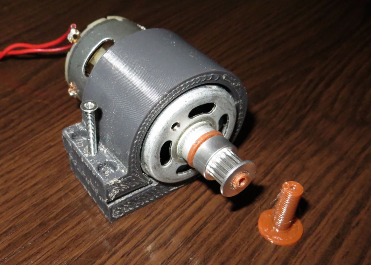

Вот результат.
Вот ради такого всё и затевалось - ось двигателя 3,175, а шкив под ремень GT2 - c внутренним диаметром самые ходовые 5 мм, ,6,3мм, 8 мм. На 3,175 мм даже на Алиэкспрессе не нашёл сходу..... если кто нашёл дайте ссылку, пожалуйста, буду благодарен.
Вот напечатал втулку из PET-G - а сопло стоит у меня 0,8 мм и все на него настроено и менять не хочу.... так как все настройки съедут.. да и маленькие детальки всё равно при маленьком сопле перегреваются.... А тут приловчился печатать..... Но есть бобышки окончания линии слоя...... ну усадка - расползание ...
А тут напечатал с припуском, чтоб промежутка между линий укладки пластика не было..... и проточил ... и всё встало без биений. Лучше бы из латуни.....Но латунь пока не получает точное сверление.......

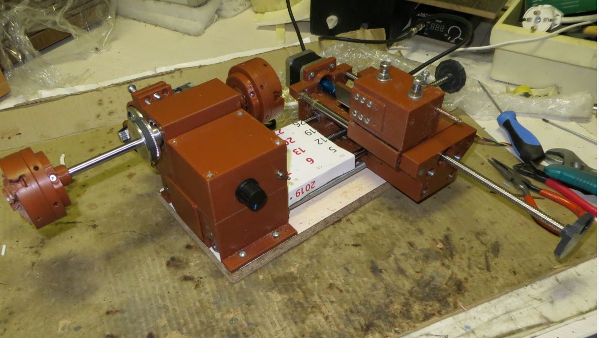

Приделал корпус для ШИМ и переключателя направления движения.
