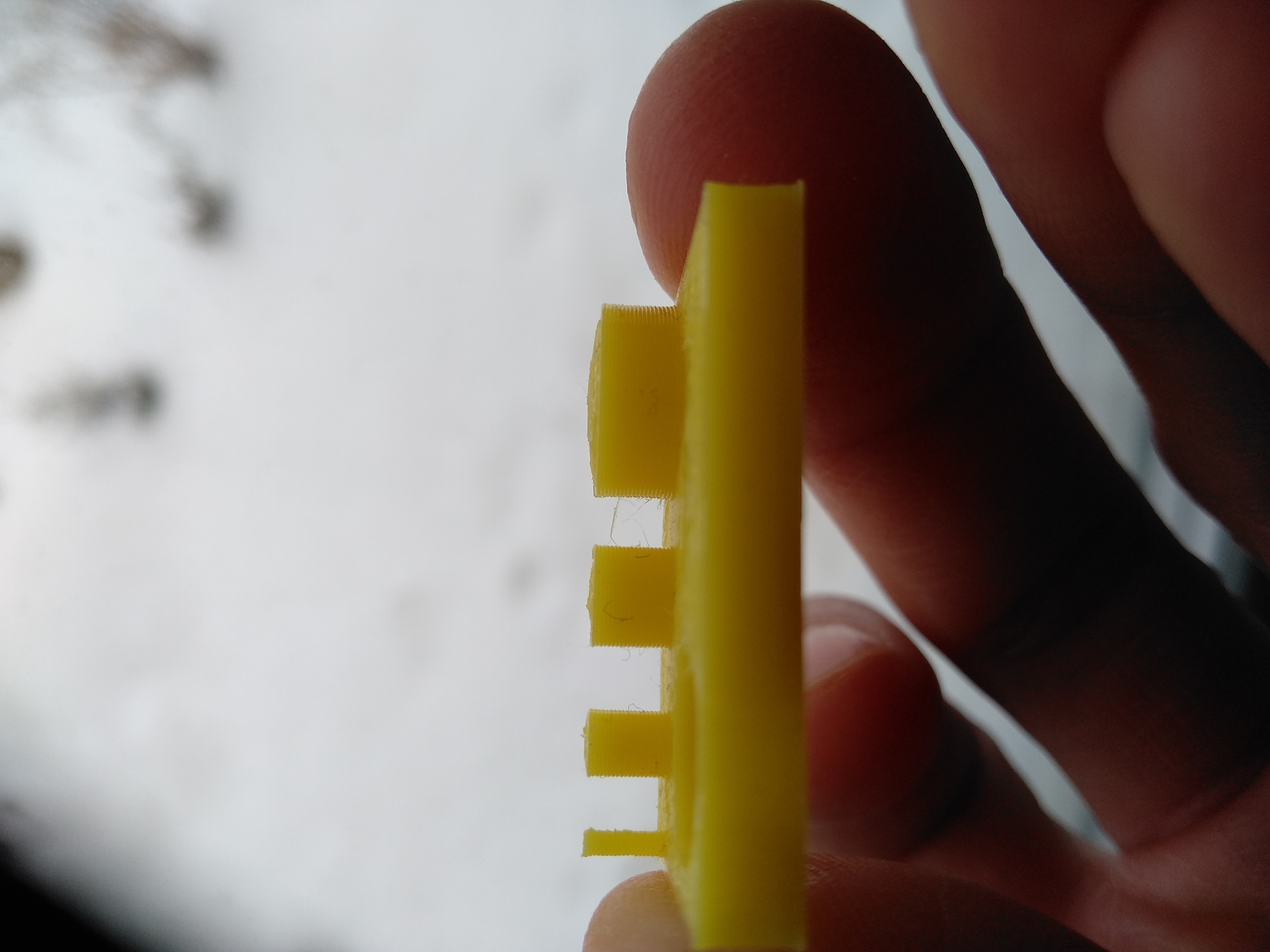

У меня проблема.
Переэкструзия в некоторых местах на горизонтальных стенках со 100% заполнением (Top/Bottom).
Никак убрать не могу... причем, судя по всему, зависит от того, что на этих стенках расположено... просто гладкую поверхность может и хорошо печатать...
Проблемы рядом с местом разворота сопла (видимо, пластика подается больше, чем нужно). Ну не Linear Advance же включать?
Экструзия у меня обычно 0.4 мм.
Ставил, в качестве эксперимента, по 0.25 для Solid infill, Top solid infill - вообще разницы не заметил с 0.4...
Ставил и для первого слоя 0.25 - тут заметно было.
Уменьшал перекрытие с 25% до 15%.

Непрочитанное сообщение dark184 » 03 фев 2021, 09:25
koluna писал(а): ↑
03 фев 2021, 08:41
Ты неверно понимаешь этот параметр. Он не влияет на переэкструзию или недоэкструзию, он всего навсего ширину линии меняет, а соответственно и подача пластика меняется ;) Т.е. если ты выставишь 0.2 и 0.4 разница по экструзии/подаче пластика будет, но одновременно меняется и расстояние между линиями. Это хорошо видно даже в слайсере. Не знаю сколько у тебя сопло, полагаю 0.3 или 0.4.

У тебя судя по всему общая переэкструзия, глянь Extrusion multiplier (он корректирует подачу филамента, само собой если экструдер откалиброван, то параметр работает только во время печати). Ну или с диаметром филамента проблема(настройки/фактический диаметр прутка), или диаметр сопла не тот указан. Хотя у меня более старая версия, возможно еще что добавили в свежих версиях.
Еще можно попробовать выставить все в 0, тогда ширина будет автоматически подбираться.

Непрочитанное сообщение koluna » 03 фев 2021, 09:40
dark184 писал(а): ↑
03 фев 2021, 09:25
Да, ты прав... я был невнимателен, смотрел не туда... Присмотрелся к куче распечаток, реально ширина линии разная...
Ну, тоже такие мысли есть, но подачу калибровал, да и куб печатал с одним периметром - толщина стенки 0.4 мм.
dark184 писал(а): ↑
03 фев 2021, 09:25
Filament Settings -> Filament -> Extrusion multiplier == 1.
Выставлял 1.7 мм, т. к. вначале именно столько намерил. Сейчас перемерил - 1.75 мм.

Непрочитанное сообщение dark184 » 03 фев 2021, 09:42
koluna писал(а): ↑
03 фев 2021, 09:40
Скорее всего именно в этом и есть проблема ;) Диаметр меньше чем фактический, вот тебе и переэкструзия... Хотя всего 5 соток разница... Я вообще ни разу еще не запаривался и особых проблем не было.

Непрочитанное сообщение koluna » 03 фев 2021, 10:09
Ну вот я тоже думаю, что 5 соток так повлиять наврядли могут... в общем, заменил на 1.75.
Ну и множитель поставил 0.95. Стало заметно лучше :)
Видимо, можно еще немного уменьшить...
Как думаешь, почему так? Подача неточно настроена? Сопло ушаталось?

Непрочитанное сообщение dark184 » 03 фев 2021, 10:25
koluna писал(а): ↑
03 фев 2021, 10:09
Не знаю, прежде всего из-за того, что у меня PrusaSlicer 2.0.0, более свежие версии толком не изучал еще, но точно знаю там добавлены новые настройки ;) Лично я, в первую очередь бы проверил калибровку экструдера, потом попробовал бы сопло поменять на новое, поигрался бы с overlap
Еще бы неплохо проверить соответствие высоты распечатываемой фигуры, может по Z где то что то не в порядке, от прошивки до механики?

Непрочитанное сообщение Kaktus » 03 фев 2021, 10:37
koluna писал(а): ↑
03 фев 2021, 08:41
Или Linear Advance или увеличивать джерки - скорость прохождения углов. Это позволит углы без наплывов сделать. Если наплыв только на верхнем слое, то возможно включен, но не настроен Ironing.
