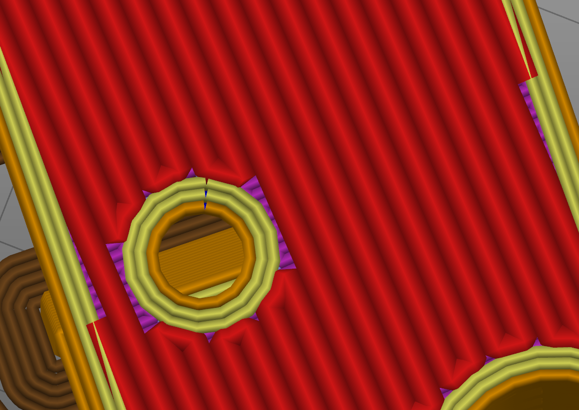

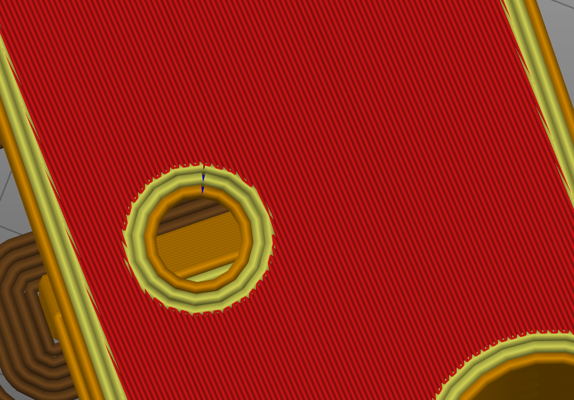

Ты неверно понимаешь этот параметр. Он не влияет на переэкструзию или недоэкструзию, он всего навсего ширину линии меняет, а соответственно и подача пластика меняется ;) Т.е. если ты выставишь 0.2 и 0.4 разница по экструзии/подаче пластика будет, но одновременно меняется и расстояние между линиями. Это хорошо видно даже в слайсере. Не знаю сколько у тебя сопло, полагаю 0.3 или 0.4.

Еще можно попробовать выставить все в 0, тогда ширина будет автоматически подбираться.
Вот скрины. Один ширина экструзии 0,4 мм верхний слой, второй 2 мм. Разница очевидна.
