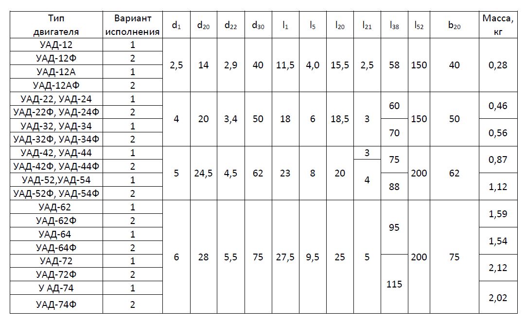

Технические данные и схема подсоединения электродвигателя УАД-52
Электродвигатель УАД-52 4.JPG (43.2 КБ) 10525 просмотров
Электродвигатель УАД-52 6.JPG (69.4 КБ) 10525 просмотров
