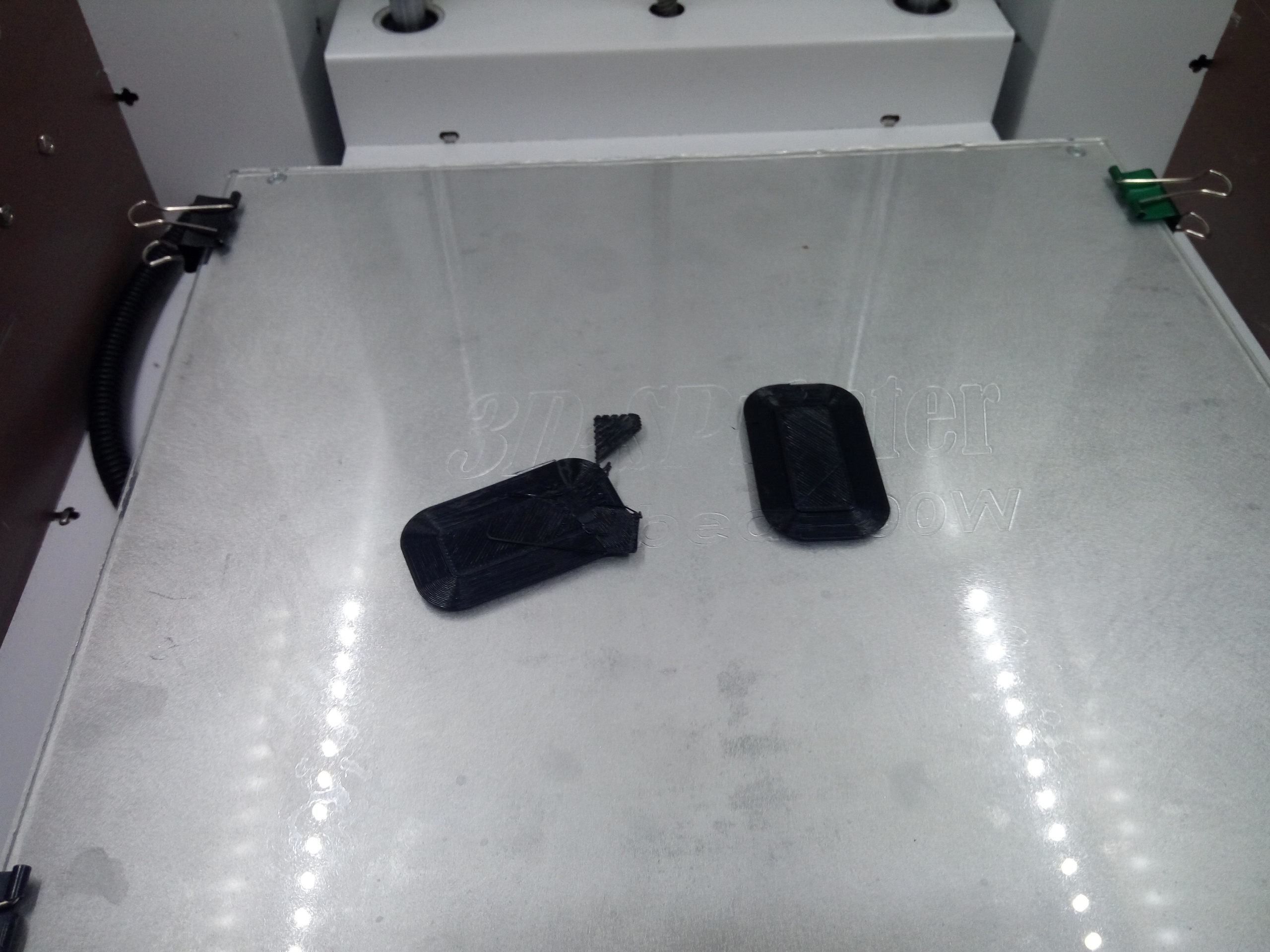

попробую еще купить пакет энтеродеза, это оказалось проблемой, его нигде нет. стол вчера отскреб лезвем, отмыл с мылом и после прошелся обезжиривателем и все равно часть подложки отрывает, ее прям гнет, что деталь кривая, сейчас попробую с каймой.

просто оторвало, отклеилось, вторая держалась довольно крепко. попытка № 2

ну ни одна попытка не увенчалась успехом, все отрывает, просто отлетает кайма, попробую с большей концентрацией

Честно говоря, не понимаю, в чём проблема. На практике стол можно чем угодно намазать, даже обычным сахарным сиропом (сахар с водой) и АБС на 110 градусов прилипнет. Мазать можно на холодный и горячий стол, печатать через неделю после намазки и т.д. Любая небольшая деталь напечатается. Это дальше начинаются проблемы, если во весь стол печатать. То же касается лаков для волос - на большинство лаков оно хоть как-то держится, тестовый кубик 2х2х2 всегда можно напечатать. Ещё можно использовать клей БФ-2 со спиртом и клеевой карандаш "каляка маляка".
И ещё, судя по фоткам, у Вас слишком толстый первый слой. Пластик не размазывается по стеклу, а лежит круглыми колбасками. Уменьшите толщину первого слоя крутилками стола прямо во время печати, чтобы пластик намазывался на стекло плоскими полосками.

Ну да, так и есть, первый слой не мажется совсем, кое как краем колбаски ложится. Калибовал чеком из банкомата. Как видел видео, тоньше ничего не нашел. Попроую щуп найти.

На самом деле, не надо никаких щупов и бумажек. С помощью них делается грубая калибровка ДО начала печати. А окончательная калибровка делается визуально во время печати первого слоя. Просто смотрите, как печатается первый слой, и крутите барашки стола (пружинок), чтобы размазывались плоские полоски без пропусков. Т.е. первый слой должен быть плотный и непрозрачный, состоящий из сплошных тонких полосок пластика. Вот тут посмотрите, как первый слой должен намазываться https://youtu.be/reiHMpjmNA4?t=133 .

Надо при калибровке ставить Z не в ноль, а в 0,1мм. И чек-это перебор, лист офисной бумаги А4 норм.

я первый слой поставил 0,1 и в упор прикрутил стол и помогло вроде, кубик печатает пока без проблем, первый слой размазало хорошо.
