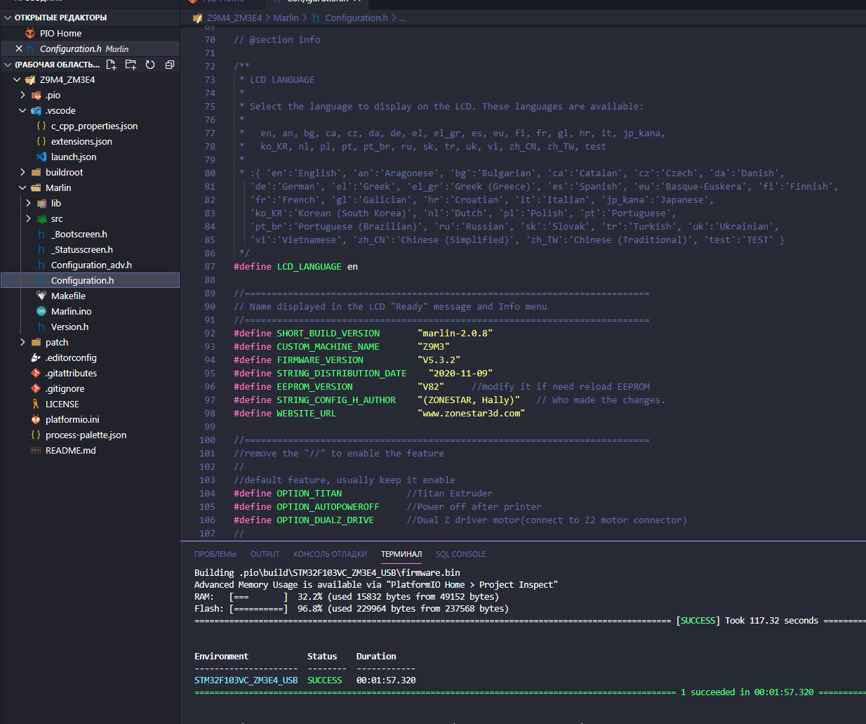

китайцы сами добавили в scr/boards строки, посмотрите вложение
запись в разделе STM32 ARM Cortex-M3
Нее, прошивка скомпилилась и ВСЕ работает, кроме датчика ,поэтому меня она устраивает, датчик бы оживить и все, я счастлив буду. Хотя сегодня с утра уже присматривался на али к Robin Nano, Rumba32, Fly-Dcy

Ну да, так оно и есть https://github.com/ZONESTAR3D/Z9/tree/m ... Sourcecode. Китайцы подрезали официальную прошивку, добавили поддержку именно этого контроллера и платы, остальное тупо выкинули. Теперь "их" прошивка поддерживает только их платы. Что они оттуда выпилили, знают только они. На первый взгляд они даже выпилили из прошивки поддержку драйверой TMC как по SPI так и по UART интерфейсу, остался только режим Step/Dir. В принципе немудрено, ожидаемо :)
я скачивал с гитхаба прошивку 20007 и в нее вписывал данные из прошивки зонестара, не собиралась она, но уже точно не помню почему. Может я в то время что-то не правильно вписывал...
Потом я скачал зонестаровскую, она почему то 20008 (сами что ли придумали версию? нет такой в марлине) и ее пару недель допиливал, исправляя методично все красные строчки пока не наступил зеленый Саксесс.

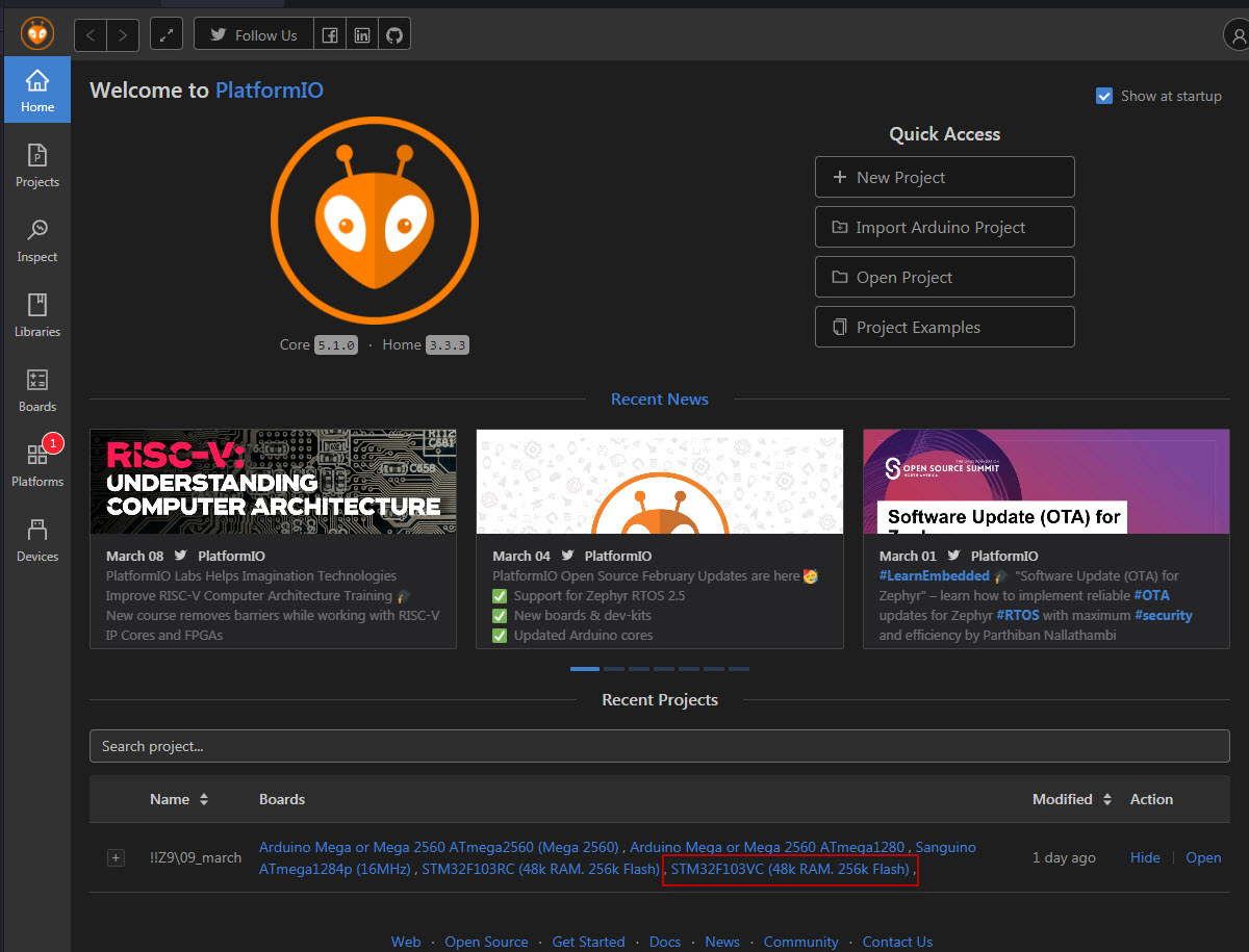

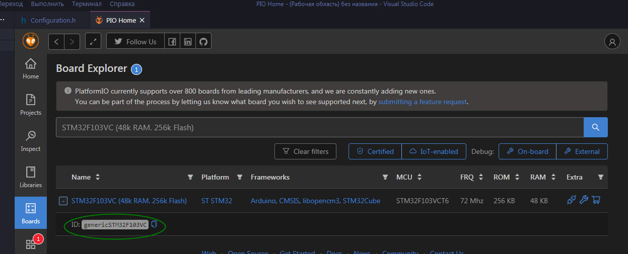

То есть она, китайская прошивка изначально не собиралась??? Ну тогда я вам сильно сочувствую... Ибо уникальную китайскую плату с уникальным контроллером, которые (ни плата, ни контроллер) официально не поддерживаются марлином, да еще перепиленой, далеко не факт что прямыми руками, прошивкой... Вам не кажется, не имея опыта ни в электронике, ни в программировании, что стоит отказаться вообще от этого датчика? Если сам принтер работает... И слава богу что хоть как то работает! Даже я, зная хорошо STM32 и имея опыт в их программировании, не стал бы браться за вылавливание багов в китайской прошивке. К тому же далеко не факт что сам датчик автоуровня исправен!
ну я хоть не шибко силен в эл-ке, но понимаю, что марлин и плата дружат, исходный код компилируется в firmware. bin, принтер, наконец работает исправно под ее управлением. Ну какая мне разница, подерживается или нет, да и не собираюсь я STM32 править, ну зачем мне это?
На счет поддерживает или нет. Если бы не поддерживал, то и плата не работала, я понимаю, и пила бы у меня сломалась дааавно. Чот тут не так.
Тем более, когда открываю PlatformIO и вижу там свой проект и поддерживаемые доски, то там есть такой контроллер, посмотрите вложение. Или я опять не прав?
Надо набирать genericSTM32 и все найдется.
https://docs.platformio.org/en/latest/b ... platformio
