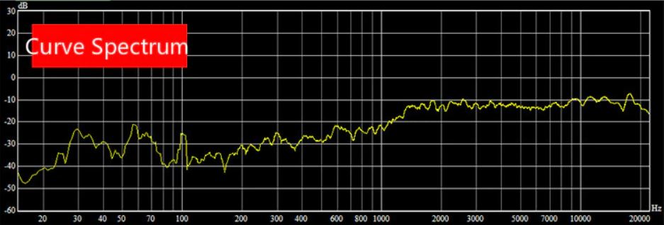

На рекламе у него хорошие характеристики

Чувствительность у "Molisio MO-230B" намерялось 89 дБ и 88,8 дБ. Самое главное никаких 22 кГц там нет и бумажная пищалка легко переигрывает их по частотам вверх - бумажная играет нормально где то от 9кГц и выше , чем меряет у меня микрофон - 20 кГц......

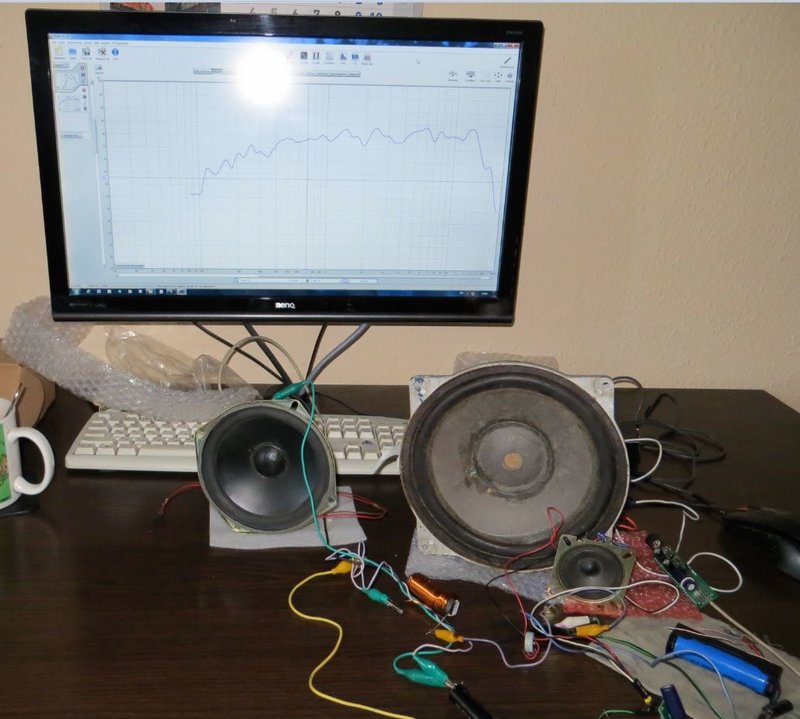

Попробовал запустить "Molisio MO-230B в соло - но не понятно...... Долго подбирал из склада в тумбочке (там разный не использоавнный хлам) что более менее им подойдет, чтобы закрыть диапазон до 1,3 кГц и выше 9 кГц..... чтобы по чувствительности более менее подошло.... В итоге более менее подошло старый динамик 10ГД-30Е и бумажная японская пищалка на черном магните в закрытом корпусе от японской акустики (непонятная без фирменной маркировки).... На середину ставил все динамики которые у меня были , также широкополсные колонки , которые резались до нужного диапазона
Ну по графикам .... эти покупные динамики "Molisio MO-230B" вообще никакие почти любой бумажный динамик на этом диапазоне играет ровнее, но вот по звуку керамика очень красиво играет ..... особенно на записях где есть ксилофон, колокольчики - "малиновый звон", электронные эффекты ...... Она вытаскивает очень много дополнительной информации и объема.... Потом ставишь другой динамик и где? Эти музыкальные моменты которые собрался сравнить - бумажные и большие динамики их просто проглотили и замылили..... Реально сесть смысл купить эту недорогую керамику.... Но вот чтобы их пристроить придётся попотеть, но оно того стоит

Хотел поставить "Molisio MO-230B" в свои двух полосные колонки ПроАк, но там твиттер играет до 31 кГц, а тут реально нужен дополнительный динамик на полосу от 10 кГу и выше....
Пробовал "Molisio MO-230B""Molisio MO-230B" с дополнительным ВЧ динамиком и без дополнительного ВЧ динамика, причем остатки надо отрезать катушкой индуктивности иначе на ВЧ идет грязь........ с дополнительным ВЧ динамиком на частоты от 9 кГц и выше звук лучше и лучше когда ВЧ отрезаны катушкой индуктивности от "Molisio MO-230B"....

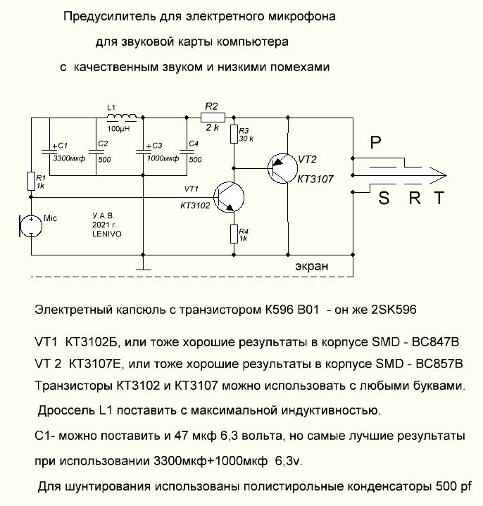

Также заделал новый микрофон для быстрого съема данных на электретном капсюле... Так как Брюль энд Керовский микрофон часто жалко таскать для быстрых замеров.... А стоит случайно уронить микрофон и можно получить проблемы с записью звука....
Схема предусилителя для электретного микрофона на двух тразисторах.JPG (88.43 КБ) 7604 просмотра

Схема
У меня самый лучший вариант по звуку у микрофонного предусилителя КОМБИ-3Т получился на SMD транзисторах BC847C/BC857C на маленьких резисторах - 0603. На резисторах 0805 - не влазят... надо плату делать больше.. Заработало сразу. Конденсатор 10 мкф - керамика. Конденсатор выпаян со старых материнских компьютерных плат - обвязка центрального процессора - там керамика очень хороша - 10 мкф на чип, стойкая к температуре и и держит высокую частоту - процессоры то на высоких частотах работают. А вот новая керамика из магазина меня разочаровала.
Пробовал SMD Составные транзисторы - (транзистор Дарлингтона) - BCV27(звук как из бочки -частотка ограничена и перекошена), а также BC847В/ВC857В и BC847А/ВC857А - не пошло.
На корпусных транзисторах - указанных в схеме с транзистором 2SK4204 - мне звук понравился меньше, чем на SMD BC847C/ВC857C. Хотя с 2SK4204 - на Q2 - тоже очень хорош.....
От размера капсюля зависит усиление и график на ВЧ - на НЧ и СЧ - графики довольно близки..... С капсюлями - больше понравился капсюль из профессиональных шумо подавляющих наушников - их используют на стройке, в тирах..... А из магазина - в магазине там десять типов капсюлей и четыре разных размера.... по звуку - маленькие и среднеразмерные - как бы поинтересней, но у них усиление чуть меньше.... Новые надо слушать.....В данных схемах от качества конденсатора зависит очень многое - пробовал несколько типов конденсаторов - лучше всего керамика 10 мкф, снятая с компьютерных материнских плат. Новая керамика из магазина абсолютно не понравилась, как и танталовые и плёночные конденсаторы в этом месте. Кабеля - дешёвые кабеля - подъедают высокие частоты - это слышно.... Но тут надо смотреть на емкость кабеля его длину и прочее - но в целом влияние раз в десять меньше чем влияние конденсатора и транзисторов (разные марки по разному звучат).
Я писал на мини звуковую карту - СМ108 - отобранную из пяти штук - лучшую по параметрам и давленными конденсаторами в фильтр питания от USB. Были у меня и лучшего качества карты - но спалил их при настройке микрофонов с фантомным питание 200 вольт...бывают иногда такие косяки при пайке микрофонов.
Нормальная схема -мне понравилась. На SMD получается малогабаритной и шумит меньше, чем двух транзисторная и одно транзисторные схемы пред усилителей для электретных микрофонных капсюлей..

А на SMD - две идентичные схемы из одинаковых деталей и на схожих печатных платах - одна генерила, другая нет. Я давно использую такой метод - обертывание в два слоя бумагой (или каптоновой клейкой лентой) сверху два слоя алюминиевой пищевой фольги и все это обмотать медным проводком без изоляции - один конец которого припаян к "Земле". У того микрофона у которого была генерация - она ушла. А у микрофона, у которого не было генерации, звук стал чуть ясней. Бумагой оборачиваю если планируется дальнейшие операции с платой - сборка, перепайка и т.д. Каптоном при финишной сборке. Способ древний - его применяли с самого появления микрофонов. Заземление экрана обязательно -без него "экранировка" не работает.
В итоге, рекомендую спаять и попробовать схему КОМБИ-3Т для электретного микрофона
Авторская схема и топик - от туда большую часть и подтянул (извиняйте сново новое писать ЛЕНИВО :lol: :lol: )
