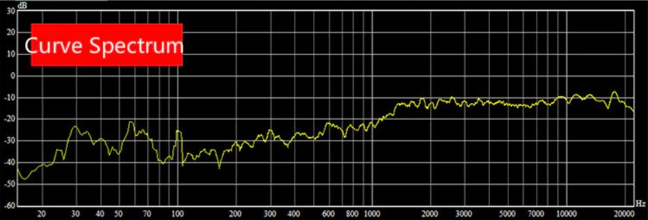

На рекламе у него хорошие характеристики
Керамический твиттер 3.JPG (56.49 КБ) 7601 просмотр

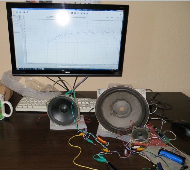

Попробовал запустить "Molisio MO-230B в соло - но не понятно...... Долго подбирал из склада в тумбочке (там разный не использоавнный хлам) что более менее им подойдет, чтобы закрыть диапазон до 1,3 кГц и выше 9 кГц..... чтобы по чувствительности более менее подошло.... В итоге более менее подошло старый динамик 10ГД-30Е и бумажная японская пищалка на черном магните в закрытом корпусе от японской акустики (непонятная без фирменной маркировки).... На середину ставил все динамики которые у меня были , также широкополсные колонки , которые резались до нужного диапазона
Ну по графикам .... эти покупные динамики "Molisio MO-230B" вообще никакие почти любой бумажный динамик на этом диапазоне играет ровнее, но вот по звуку керамика очень красиво играет ..... особенно на записях где есть ксилофон, колокольчики - "малиновый звон", электронные эффекты ...... Она вытаскивает очень много дополнительной информации и объема.... Потом ставишь другой динамик и где? Эти музыкальные моменты которые собрался сравнить - бумажные и большие динамики их просто проглотили и замылили..... Реально сесть смысл купить эту недорогую керамику.... Но вот чтобы их пристроить придётся попотеть, но оно того стоит

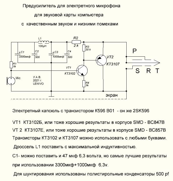

Также заделал новый микрофон для быстрого съема данных на электретном капсюле... Так как Брюль энд Керовский микрофон часто жалко таскать для быстрых замеров.... А стоит случайно уронить микрофон и можно получить проблемы с записью звука....
Схема предусилителя для электретного микрофона на двух тразисторах.JPG (88.43 КБ) 7601 просмотр

Схема
У меня самый лучший вариант по звуку у микрофонного предусилителя КОМБИ-3Т получился на SMD транзисторах BC847C/BC857C на маленьких резисторах - 0603. На резисторах 0805 - не влазят... надо плату делать больше.. Заработало сразу. Конденсатор 10 мкф - керамика. Конденсатор выпаян со старых материнских компьютерных плат - обвязка центрального процессора - там керамика очень хороша - 10 мкф на чип, стойкая к температуре и и держит высокую частоту - процессоры то на высоких частотах работают. А вот новая керамика из магазина меня разочаровала.
Пробовал SMD Составные транзисторы - (транзистор Дарлингтона) - BCV27(звук как из бочки -частотка ограничена и перекошена), а также BC847В/ВC857В и BC847А/ВC857А - не пошло.
На корпусных транзисторах - указанных в схеме с транзистором 2SK4204 - мне звук понравился меньше, чем на SMD BC847C/ВC857C. Хотя с 2SK4204 - на Q2 - тоже очень хорош.....
От размера капсюля зависит усиление и график на ВЧ - на НЧ и СЧ - графики довольно близки..... С капсюлями - больше понравился капсюль из профессиональных шумо подавляющих наушников - их используют на стройке, в тирах..... А из магазина - в магазине там десять типов капсюлей и четыре разных размера.... по звуку - маленькие и среднеразмерные - как бы поинтересней, но у них усиление чуть меньше.... Новые надо слушать.....В данных схемах от качества конденсатора зависит очень многое - пробовал несколько типов конденсаторов - лучше всего керамика 10 мкф, снятая с компьютерных материнских плат. Новая керамика из магазина абсолютно не понравилась, как и танталовые и плёночные конденсаторы в этом месте. Кабеля - дешёвые кабеля - подъедают высокие частоты - это слышно.... Но тут надо смотреть на емкость кабеля его длину и прочее - но в целом влияние раз в десять меньше чем влияние конденсатора и транзисторов (разные марки по разному звучат).
Я писал на мини звуковую карту - СМ108 - отобранную из пяти штук - лучшую по параметрам и давленными конденсаторами в фильтр питания от USB. Были у меня и лучшего качества карты - но спалил их при настройке микрофонов с фантомным питание 200 вольт...бывают иногда такие косяки при пайке микрофонов.
Нормальная схема -мне понравилась. На SMD получается малогабаритной и шумит меньше, чем двух транзисторная и одно транзисторные схемы пред усилителей для электретных микрофонных капсюлей..
