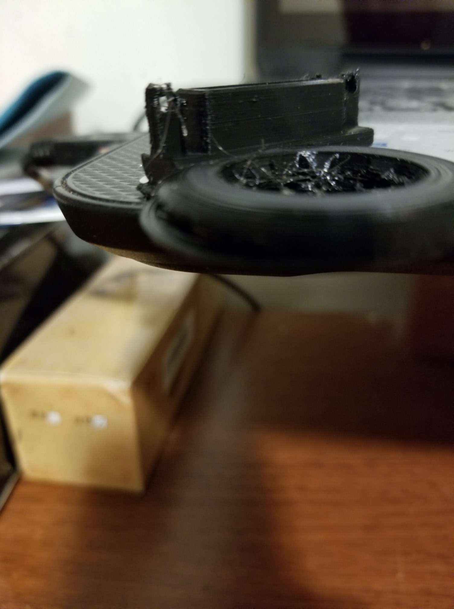

Alex Post, у меня ПЕТГ от АБС мейкер, h.t.p и Синтехлаб - все прекрасно печатают. Если начинаются сопли и пропуски - сушу и снова все ок)
Непрочитанное сообщение Kaktus » 29 ноя 2021, 19:24
29 ноя 2021, 17:10
а вот что то более детализированное как решето
вот например кабель канал допечатывал 7*10. ПЕТГ от htp:
