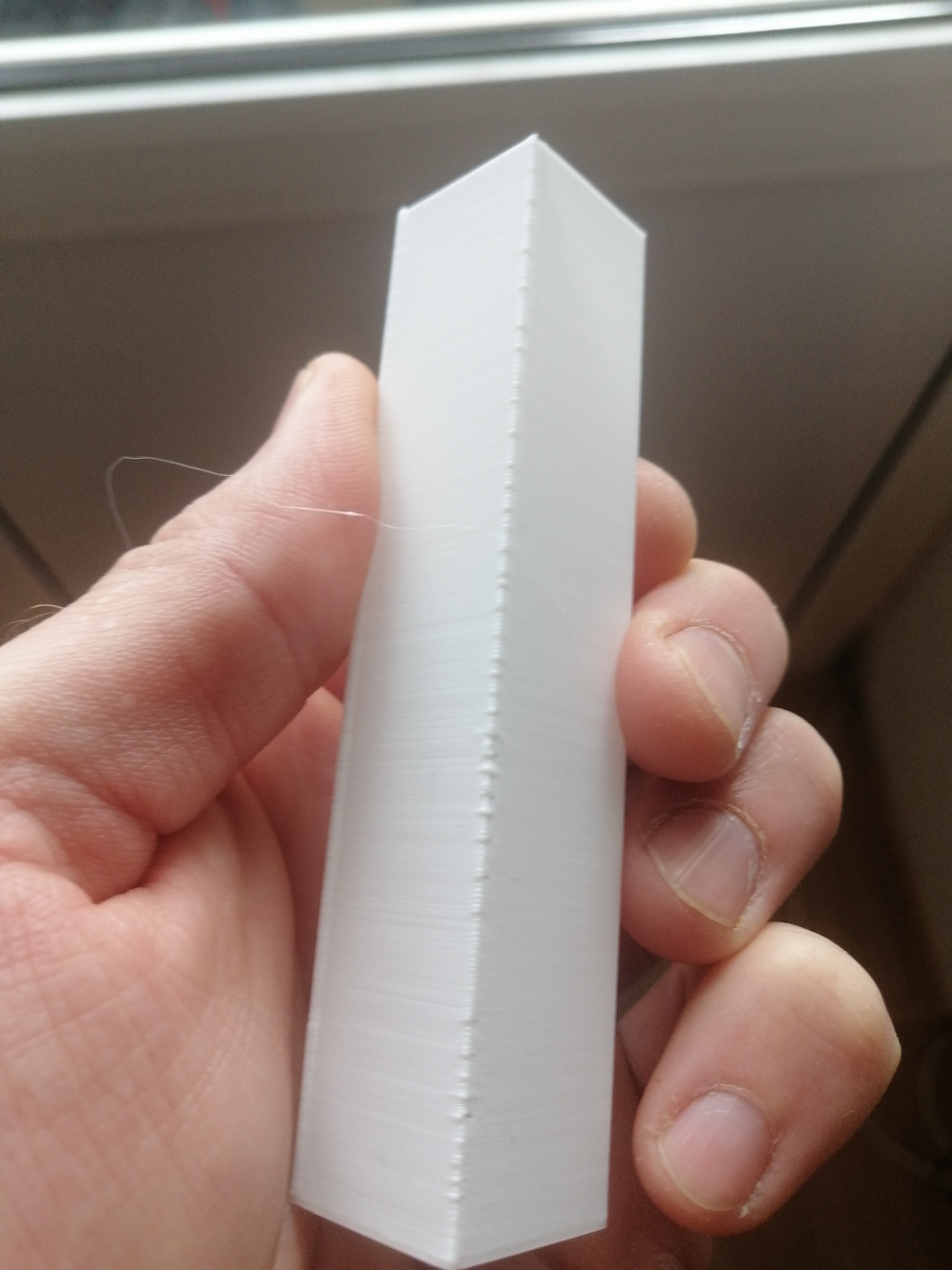

Ivan Cherpakov, Перечитал ваши сообщения, и подумалось, что у Вас по какой-то причине экструдер давит слишком много пластика. Как будто неправильно откалиброван. Отсюда и все проблемы. Подача пластика ограничена самим соплом, трубку вырывает из-за чрезмерной подачи, и углы выпирают из-за переизбытка пластика. На потоке 70% модель вообще по слоям должна разваливаться, а не нормально печататься.

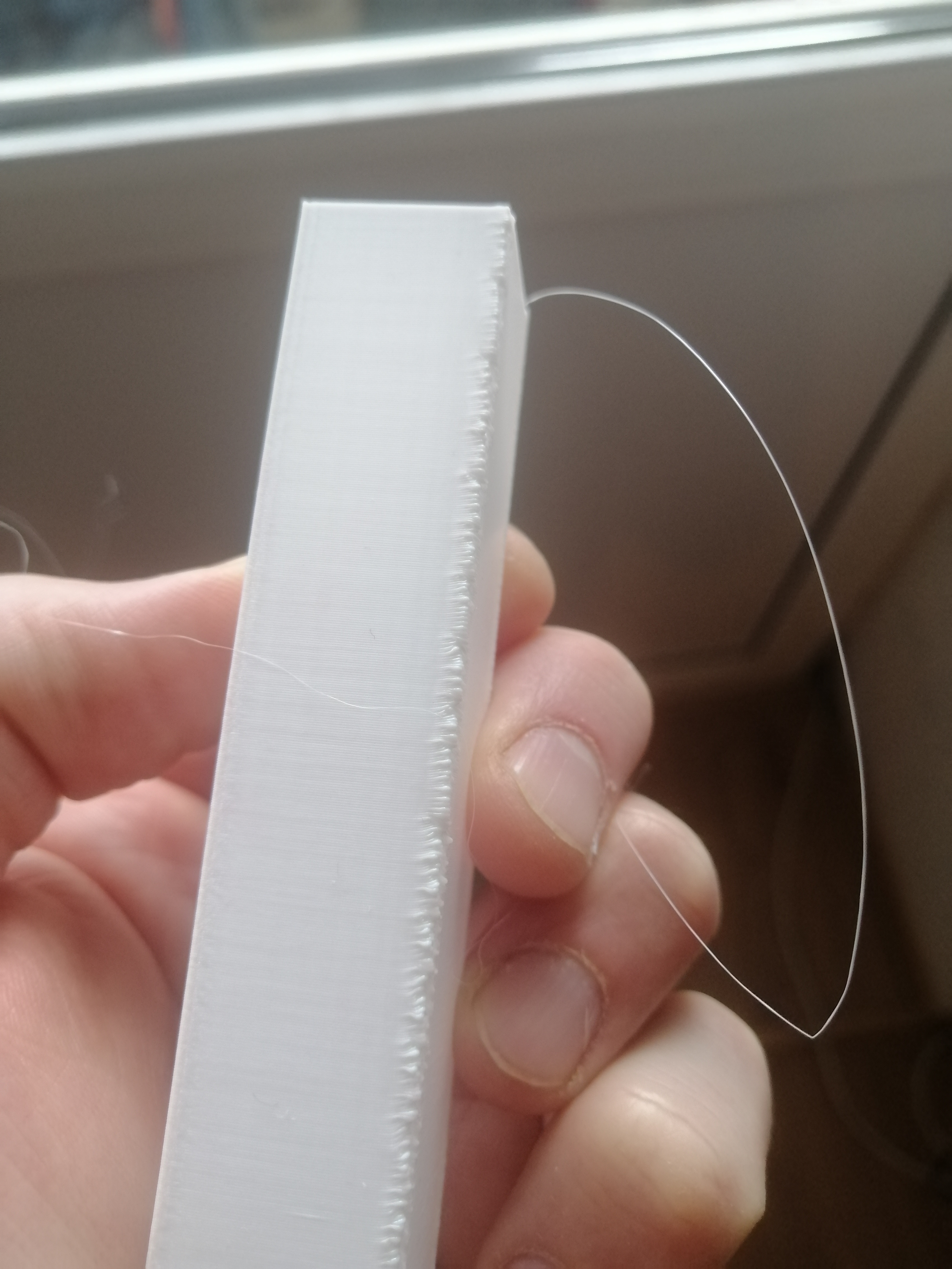

Этот вылет не даёт печатать стенку. На скоростях выше 60 каждый следующий слой ложится на выпуклый предыдущий. Точнее, сносит его. И углов как таковых и нет. Рвань одна))) А на 80+ пластик тупо не успевает затвердеть

Для сверхбыстрых и тонкостенных слоёв надо резко повышать эффективность обдува.
Недаром во всех слайсерах есть параметр "минимальное время печати слоя".
А Прюшаслайсер умеет автоматически управлять обдувом в зависимости от времени слоя.
ИМХО, пора Вам завязывать с кубиками в 1 стенку и двигаться дальше.
Выпирающие углы вылечатся известными способами: переходом на директ и включением LA.

Мне на сами кубики нас... незачем они мне, в общем))) Мне представляется, что выпуклые углы и невозможность напечатать этот тонкостенный кубику - следствие одной и той же неисправности. Вот и пытаюсь найти какой именно. Ладно, уже слишком много внимания этому кубику)))

На угол наплавляется много пластика - следующим проходом его сносит и корёжит соплом...
Невнимательно смотрели значит. LA как раз наплывы/разрывы и убирает. Понижая/наращивая давление в тракте подачи прутка заранее, до резкой остановки/разгона головки.

Это я понял)) Даже испробовал. Действительно, убирает. Но скорость падает неимоверно. Хочу научиться без LA

Так и должно быть с боуденом. Ставьте директ - и вуаля, не падает!

Возникает резонный ответ - много лет до появления ЛА прямые углы без проблем печатались на относительно малых скоростях. А на чуть больших - переставали быть прямыми из-за злой физики нашего мира.
