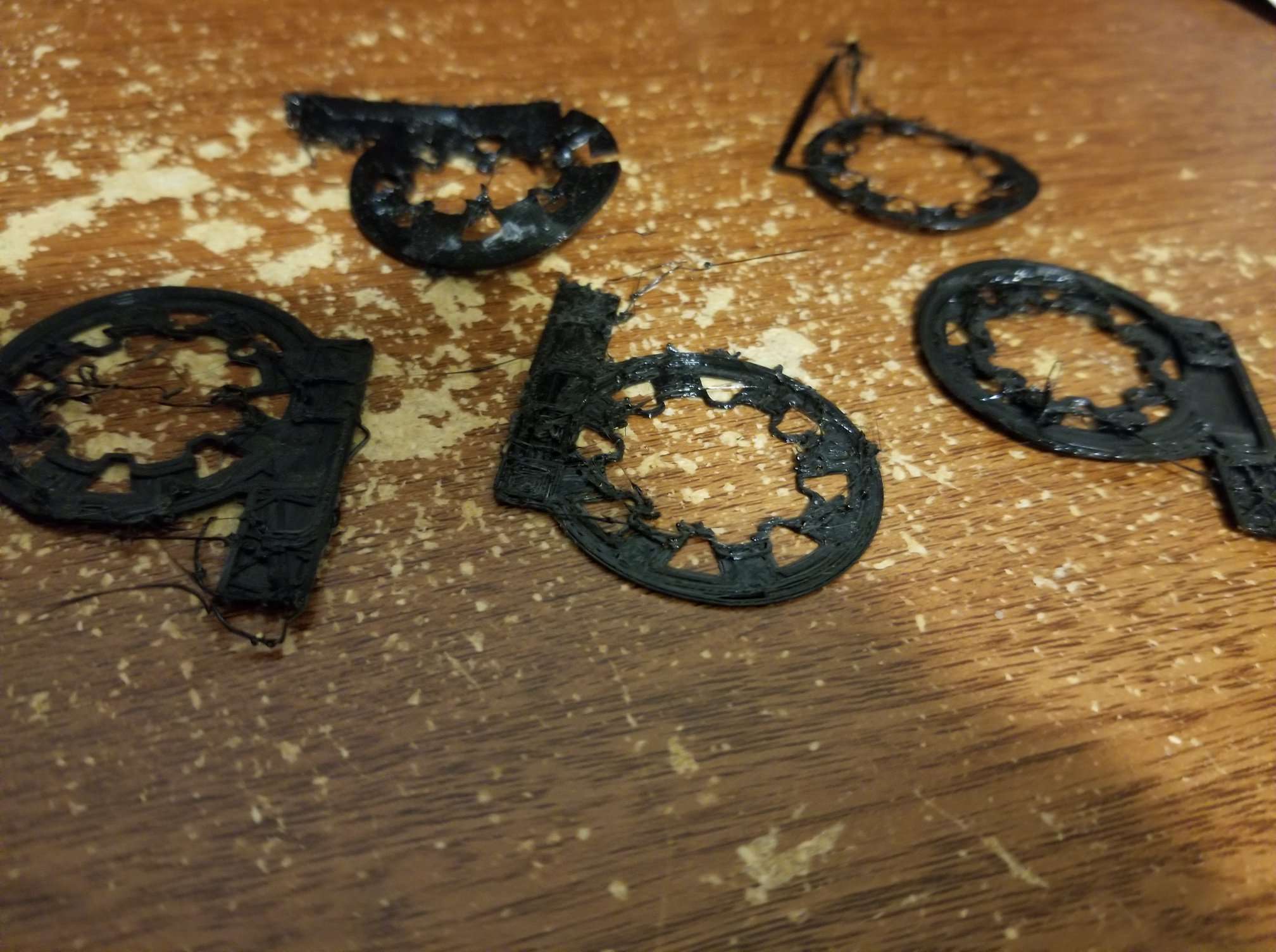

Это все петг PETG Тем. 230 Откат 15 . Хотя на картинке и 10 нормально. Да обдув 90 %.
Очень долго мучился. В новой куре без проблем.
Ender 3 (2)
Vlad1913
Сообщения: 72
Имя: Vova
Непрочитанное сообщение Vlad1913 » 09 дек 2021, 06:25
Думал что уже победил этот Ретг , а нет.
появились дырки в крышке. Пробывал увеличеть толщину дна и крыши до 1.2 мм .но получается красиво но легко продавлевается пальцами.
Печатал раньше на PLA все класно.
Куда копать ?
Ender 3 (2)
Непрочитанное сообщение Kaktus » 09 дек 2021, 06:39
Vlad1913 писал(а): ↑
09 дек 2021, 06:25
Куда копать ?
просушите его уже хорошенько. Хорошенько - это часов 12 в сушилке для овощей при60С. Можно на разогретый стол принтера, но дольше.
Непрочитанное сообщение 3D-SPrinter » 09 дек 2021, 07:02
И не берите чёрные пластики. Они самые неудачные по своим свойствам для печати и по внешнему виду.
Мелкие модельки с высокой детализацией печатайте из натурального АБС, не мучьтесь с ПЭТГ. Это материал для большой технички (по принципу г-на не жалко).
