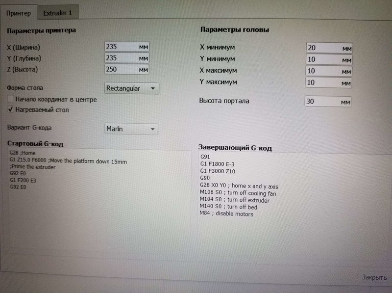

Vlad1913 писал(а): ↑ 05 дек 2021, 07:11
и поменять не могу на плюс
Так у Вас максимальные значения Х и У стоят 32 и 34. Выставьте правильные (по размеру печатной области) и будет Вам счастье.
ЗЫ И вообще, при обновлении Кура спрашивает, что ей делать с прежними настройками - оставить или сбросить на дефолт.

Вопрос такой - стоит менять в ручную G- код или новая версия имеет какие то заморочки и так должно быть ?
В старой вроде тоже менял в ручную не помню сейчас.

Стартовый и завершающий (а так же и весь остальной) G-коды не имеют никакого отношения к версии Куры. Они пишутся под конкретную модель принтера (и часто подбираются экспериментально).

Mazayac » 06 дек 2021, 05:46
borskiy писал(а): ↑ 06 дек 2021, 05:00
Имеют косвенное отношение.
В новых версиях программисты кучу новых кодов добавили в пресеты принтеров, сочтя их полезными.
В старых версиях пресеты минималистичные.

borskiy » 06 дек 2021, 18:22
Так если прошивка принтера их не поддерживает, то и смысла в них никакого нет.

Mazayac » 06 дек 2021, 18:25
borskiy писал(а): ↑ 06 дек 2021, 18:22
Прошивка принтера их поддерживает. Ничего эксклюзивного там нет.

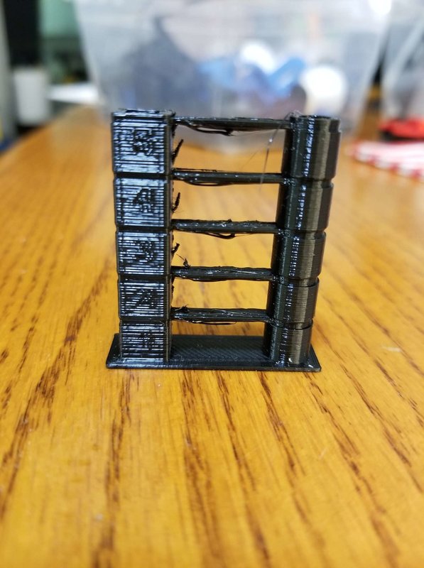

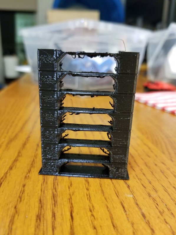

4. Скорость отката
3. температурная башня
температурная башня
Скорость отката
Ender 3 (2)
Vlad1913
Vlad1913
Сообщения: 72 Зарегистрирован: 16 авг 2020, 01:52
Имя: Vova
Непрочитанное сообщение

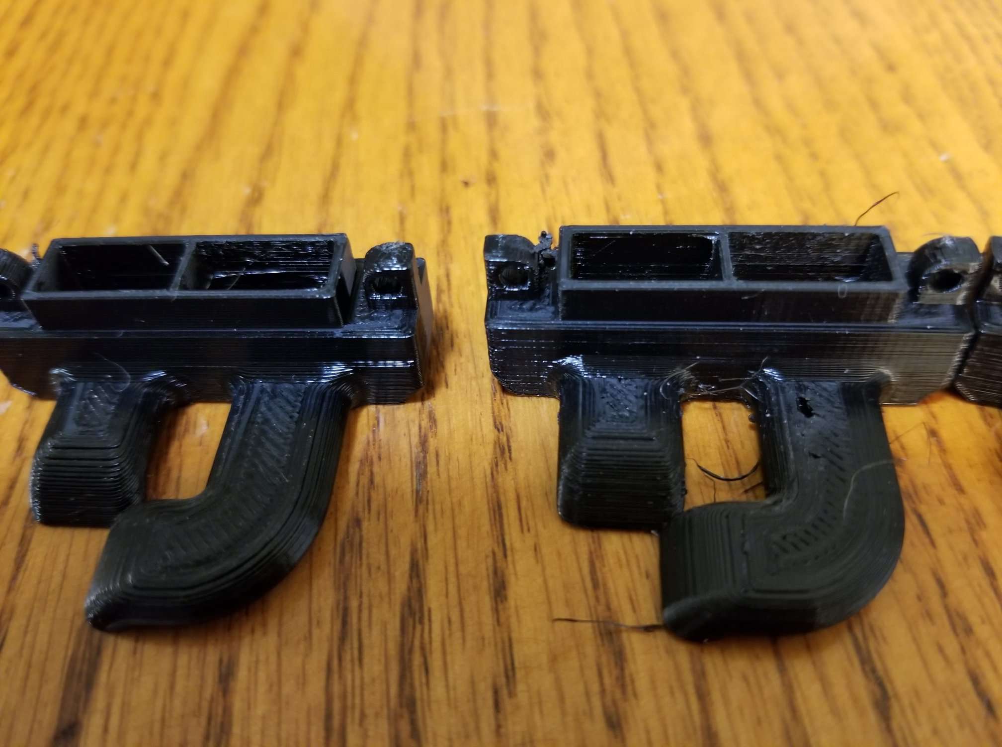

Vlad1913 » 09 дек 2021, 06:10
Это все петг PETG Тем. 230 Откат 15 . Хотя на картинке и 10 нормально. Да обдув 90 %.
Очень долго мучился. В новой куре без проблем.

Vlad1913 » 09 дек 2021, 06:25

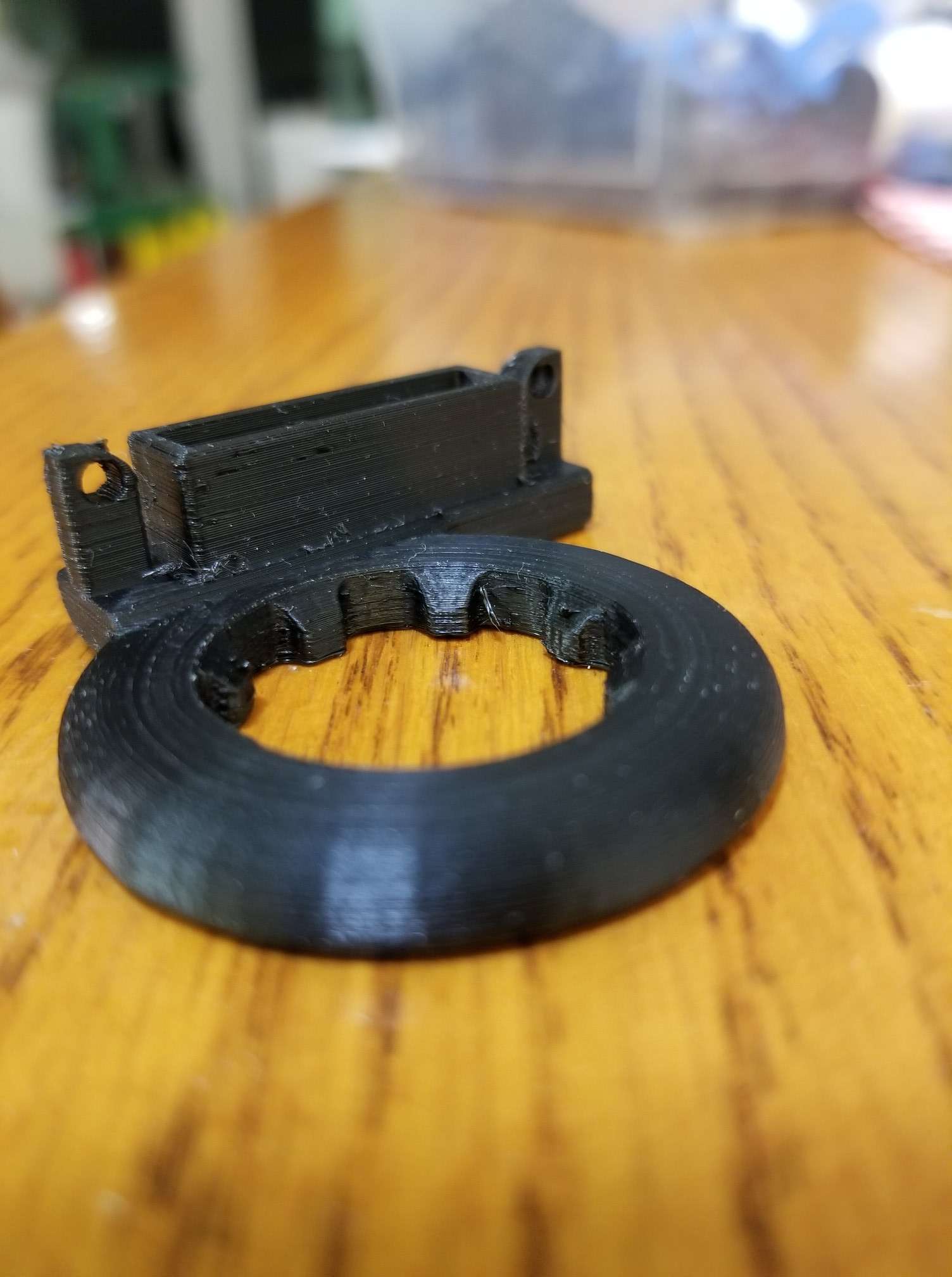

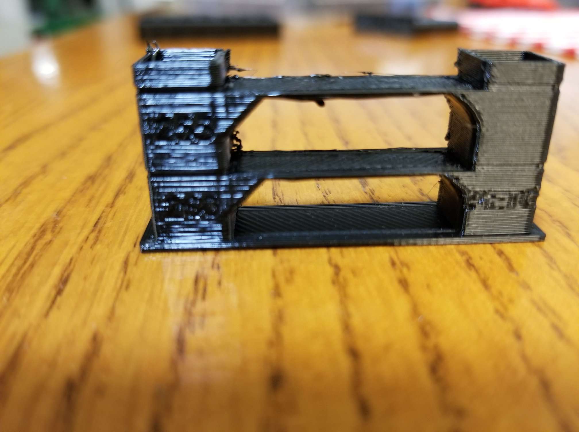

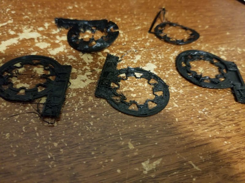

Думал что уже победил этот Ретг , а нет.
появились дырки в крышке. Пробывал увеличеть толщину дна и крыши до 1.2 мм .но получается красиво но легко продавлевается пальцами.
Печатал раньше на PLA все класно.
Куда копать ?
Ender 3 (2)
Vlad1913
Сообщения: 2177 Зарегистрирован: 05 мар 2018, 19:59
Благодарил (а): 136 раз
Поблагодарили: 283 раза
Kaktus » 09 дек 2021, 06:39
Vlad1913 писал(а): ↑ 09 дек 2021, 06:25
Куда копать ?
просушите его уже хорошенько. Хорошенько - это часов 12 в сушилке для овощей при60С. Можно на разогретый стол принтера, но дольше.
Сообщения: 10969 Зарегистрирован: 19 ноя 2015, 14:23
Благодарил (а): 78 раз
Поблагодарили: 1031 раз
3D-SPrinter » 09 дек 2021, 07:02
И не берите чёрные пластики. Они самые неудачные по своим свойствам для печати и по внешнему виду.
Мелкие модельки с высокой детализацией печатайте из натурального АБС, не мучьтесь с ПЭТГ. Это материал для большой технички (по принципу г-на не жалко).
