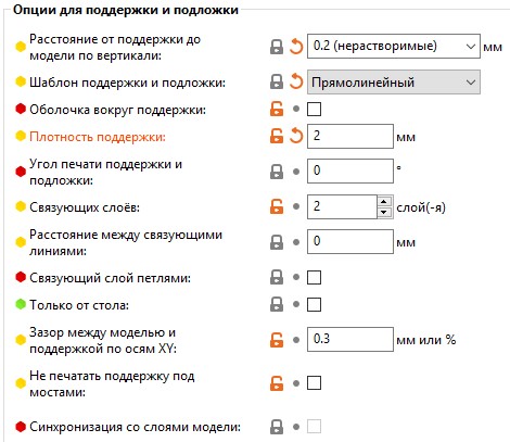

Что-то, как-то не очень у меня получается убирать слой, который поверх поддержек печатается: срезаю кое-как, но неровно очень выходит. И линейные поддержки пробовал, и клетку. Кто как с этим справляется? Механически, напильником/шкуркой добирать?

TDA,
надо в слайсере поставить настройку чтобы между поддержками и основной деталью было 0.2мм (если слой печати этой высоты, то 1 слой)
можно и больше-меньше, от пластика зависит в том числе

Feym,
тут, при высоте слоя 0.1, как раз стоит 0.2 для "расстояния от поддержки до модели по вертикали". Было 2.5, но тогда основной слой не зацепился за поддержку и висел в воздухе.

Непрочитанное сообщение TDA » 05 дек 2021, 22:03
Вот такие настройки стоят.

TDA писал(а): ↑
05 дек 2021, 21:17
Это по умолчанию проблемное место, никогда печать с нерастворимыми поддержками не даст нормальной поверхности.
Условная чистота после отделения поддержек немного от типа пластика ещё зависит.
TDA писал(а): ↑
05 дек 2021, 22:03
В Прюше расстояние от поддержки до модели реальное (в Куре - нет, округляется чёрт знает куда), что выставляется в настройках - то и будет. Можно смело играться с шагами в 0,05 мм или меньше.
Если уменьшить зазор - это повысит ровность слоя детали, но затруднит отделение. Если увеличить зазор - наоборот, поверхность станет менее ровной, зато отделять проще.
Связующий слой у меня один, расстояние до модели для слоя 0,2 мм - 0,25 мм.

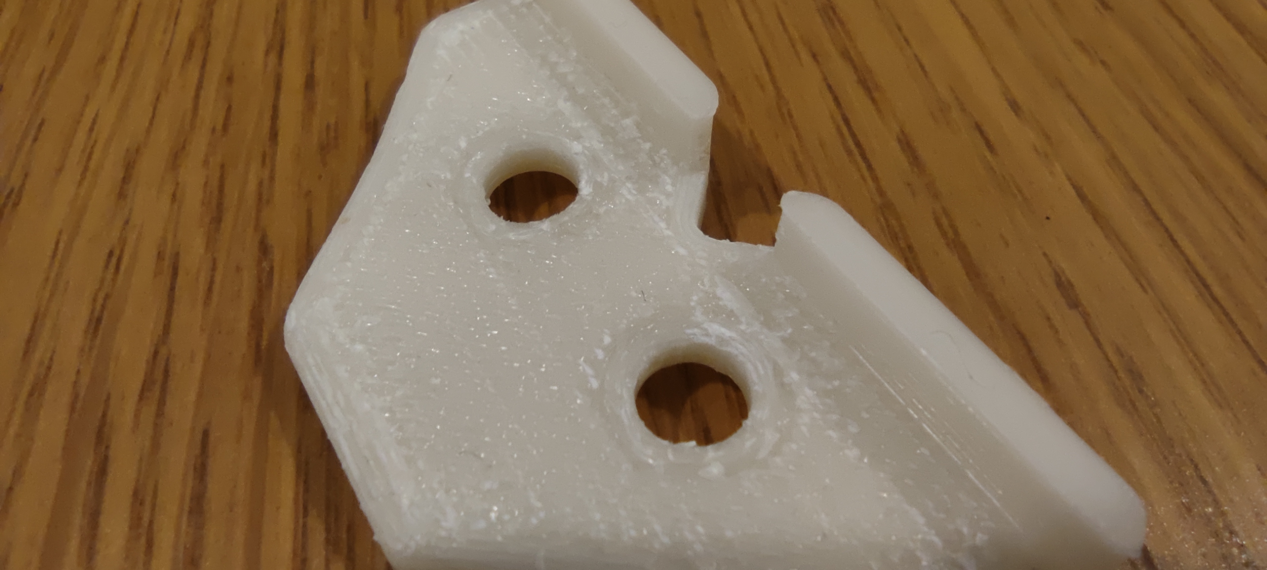

А то, что в пруше называется "мост" и "нависающий периметр" -- они идут следом за связующими слоями -- их удалять тоже надо, или они уже часть детали?
Sprinters: Pro Techno
Re: 3D-SPrinter MINI, 222, 232, 332 и PRO Techno из дибонда
Непрочитанное сообщение Mazayac » 06 дек 2021, 05:33
TDA, мосты и нависания являются частью детали.
В Прюше отличный просмотрщик, наглядно показывающий (после нарезки) те же самые мосты и нависания.
Ещё можно попереключать в самом низу "Вид" из "Типы линий", например, в "Скорость" или "Скорость вентилятора". Видно, правильно ли будет печататься мост.
В настройках печати включена опция "не печатать поддержки под мостами" - хорошая вещь.

Mazayac писал(а): ↑
06 дек 2021, 05:33
Так и думал. У меня они толком с остальными слоями не сплавлены.
Непрочитанное сообщение Avtonomys » 06 дек 2021, 14:59
TDA писал(а): ↑
06 дек 2021, 14:42
Их настраивать нужно, SuperSlicer умеет тесты генерировать...

Непрочитанное сообщение Mazayac » 06 дек 2021, 15:02
TDA писал(а): ↑
06 дек 2021, 14:42
Что показывает "Скорость вентилятора" на этих участках? Какая скорость печати мостов в настройках?

Да нечего там особо настраивать. Скорость поменьше, обдув побольше.
Все по умолчанию Ваших настроек Super_fine: мосты 20мм/с, вентилятор -- автоматом.
