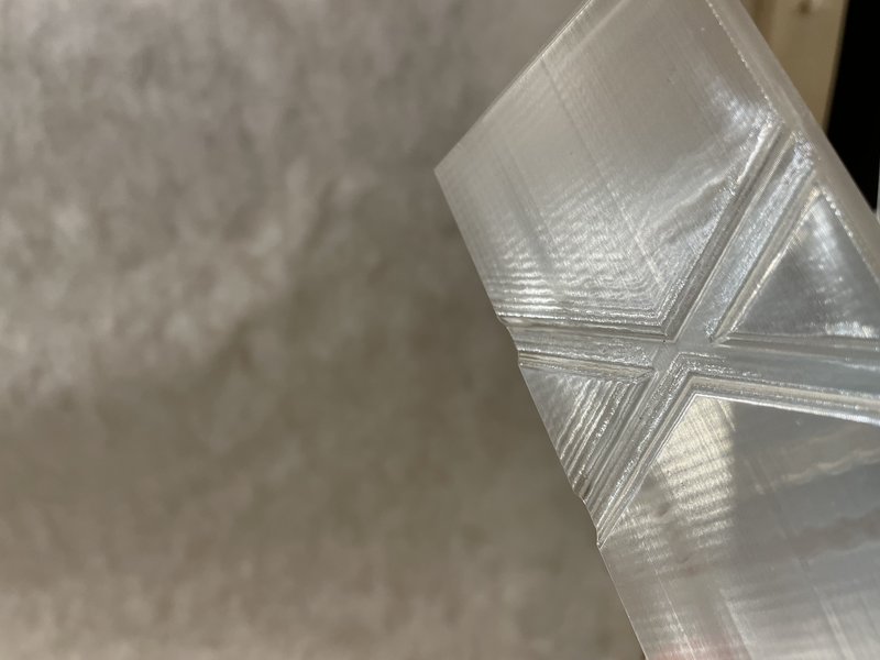

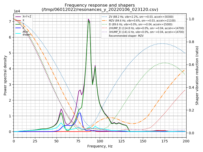

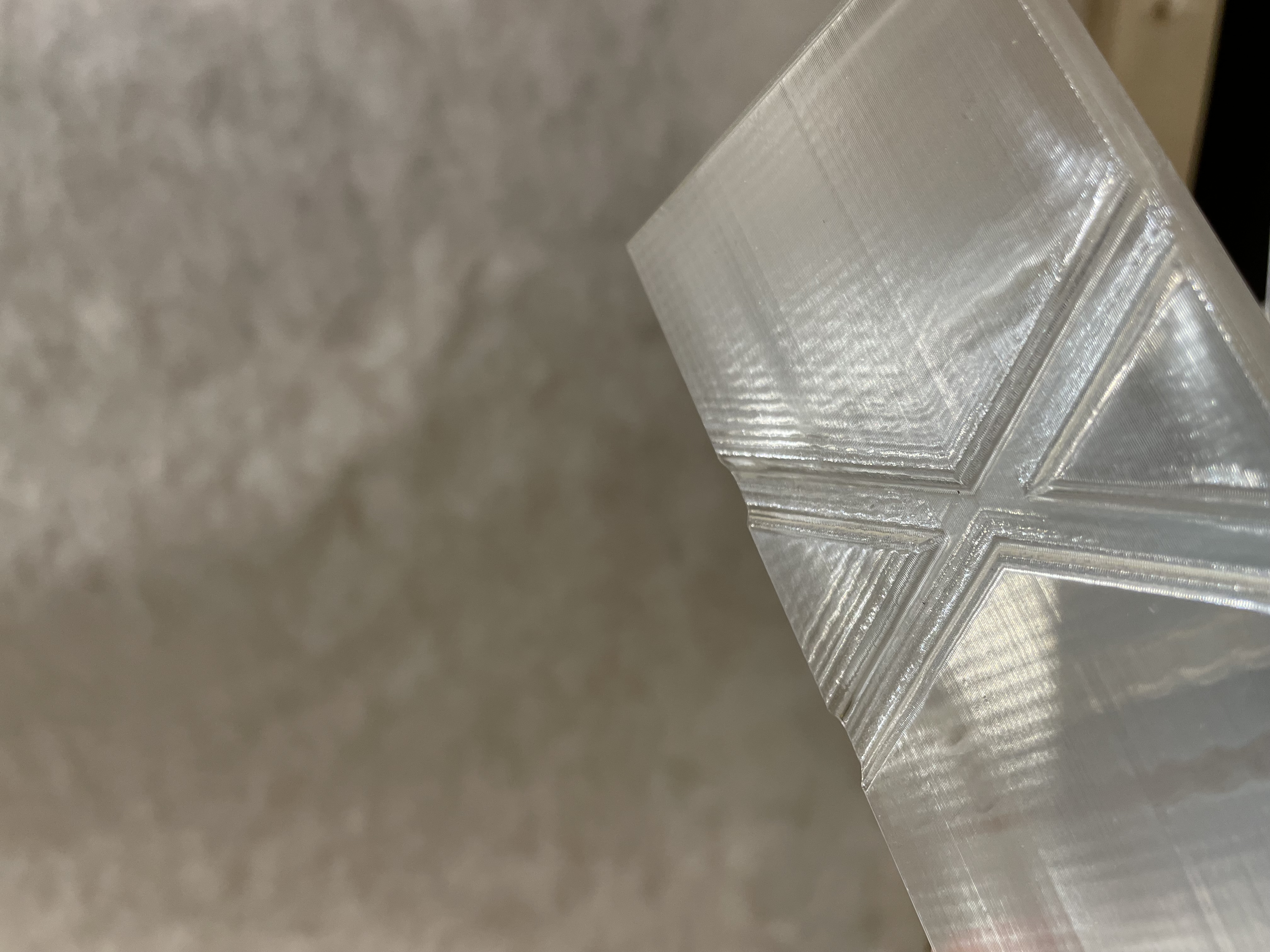

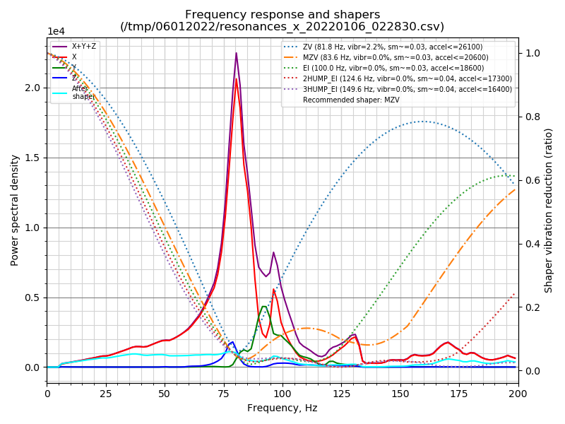

Как планировал, вот результат измерений с фидером sailfin:
Вроде бы по рекомендациям всё в норме, я и раньше более 26000 ускорение не давал. Но по тестам провал:
Тут с шейпером на ускорении от 4000 до 16000, видно, что заметно проигрывает предыдущему варианту с коротким боуденом 200мм и крупным мотором на эластичном подвесе.
Ещё директ и боуден до сопла плохо совместимы. Не удобно подбирать длину огрызка тефлона, которая должна упираться с одной стороны в фидер, с другой в сопло.
Что касается редукции в фидере - вроде есть некоторые улучшения качества вертикальной поверхности, но прочий шум на модели всё равно больше, так что изменение не очень существенное.
Ещё, наверно, можно грешить на каретки y, которые не менял. Возможно дополнительный вес проявил люфт.. Но руками там его не почувствовать по прежнему.. Хотелось бы, конечно, альтернативного тестирования с "тяжёлой" башкой.

Непрочитанное сообщение 3D-SPrinter » 06 янв 2022, 21:11
Ну так я всегда говорил - не калечьте быстрые принтеры с лёгкой кинематикой директами. От них вреда больше, чем пользы. И все эти заморочки с софтовыми костылями лёгкой кинематике без надобности. И недостатки боудена сильно преувеличены.

Всё же склоняюсь ко мнению, что балка слаба - прутик и пластинка на 5 винтиков м3 соединённые не могут обеспечить надёжную печать :/
Хотя, идею облегчения, вне зависимости от балки, полностью поддерживаю! Если кто-нибудь возьмётся сделать экструдер на моторе n20 с редуктором или подобном - будет огонь!
Но обвес электронный понадобиться как на взрослую серву, боюсь ) (по сложности, таскать его на башке не обязательно)
Может кто-нибудь ещё на форуме обладает adxl345, может я где-то ошибся и не всё так плохо?

Непрочитанное сообщение user783 » 06 янв 2022, 21:36
06 янв 2022, 21:26
Да оно и на глаз без акселерометра прекрасно видно.
Гм, а что видно? Я не ожидал получить больше волн по X чем по Y при утяжелении головы, по этому сомневаюсь в результате. Y не фотографировал, там всё приличнее.
