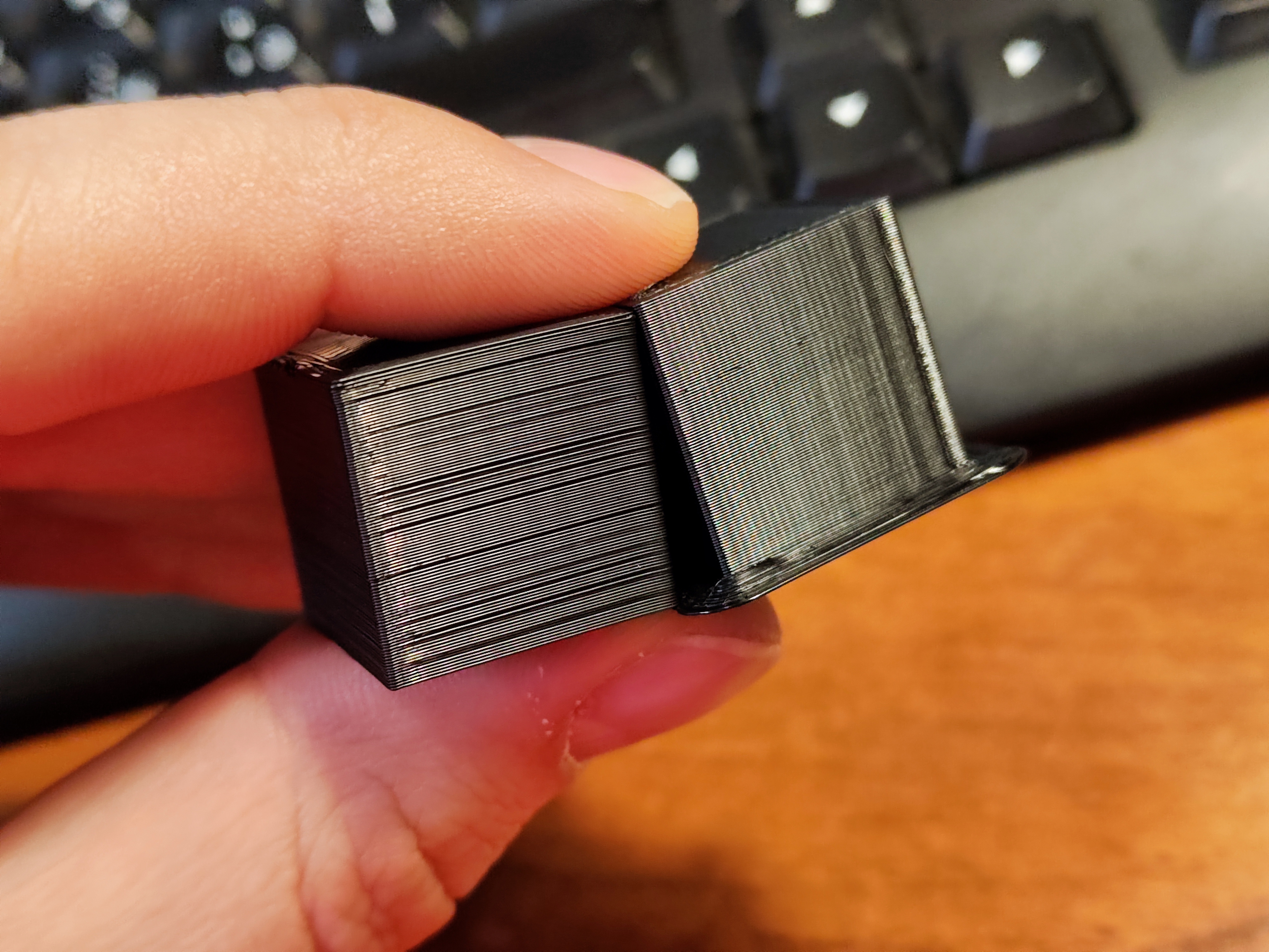

Непрочитанное сообщение AlexBiT » 19 янв 2024, 19:46
Купил подшипники. А набивать литолом я их не стал, мне кажется что они сильно хуже ползают после этого. Пролил их веретенкой.
Ну что я вам могу сказать? Это СОВЕРШЕННО другие подшипники... Они по валу ШЕЛЕСТЯТ, а не катаются. Когда стол едет вверх и вниз на 30(!) я при всем желании не могу увидеть, что стол около валов вообще хоть как-то дрожит!
Фото кубиков до и после:

kostyanpost писал(а):
19 янв 2024, 06:50
мелкие подергивания остались
Выброси вообще эти подшипники и поставь хотя бы как мои, стол вооообще не видно что дрожит....

AlexBiT писал(а):
19 янв 2024, 19:46
Я всё же набиваю литолом, при том довольно сильно. Закладываю внутрь подшипника здоровый шмат литола, затыкаю подшипник пальцем с одной стороны, с другой стороны вставляю вал и продавливаю им литол, пока вал не упрётся в палец.
AlexBiT писал(а):
19 янв 2024, 19:46
Надо же, какой эффект!.. :shock: А я-то давно забыл про фланцевые подшипники и живу себе спокойно. Обычные подшипники я начал ставить почти два года назад ещё на 2121 и даже не подозревал, что они настолько лучше фланцевых. Надо срочно менять в списке комплектухи фланцевые подшипники на обычные.
