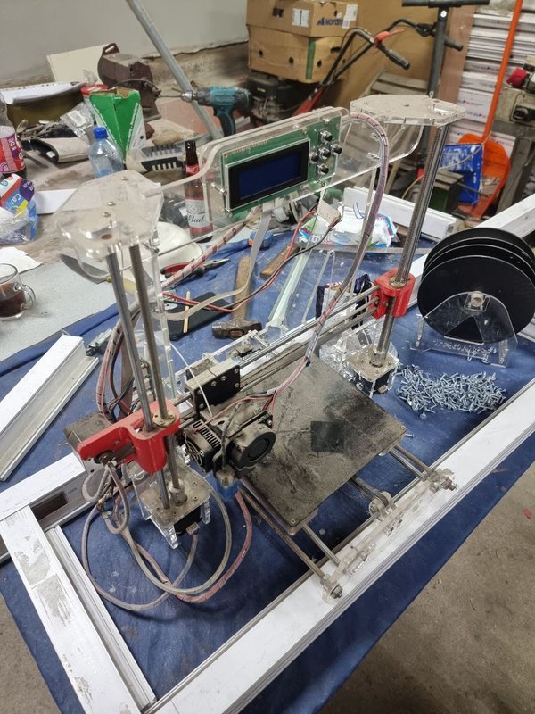

Доброго времени суток. Скажу сразу, я новый в данной теме. Нашел в гараже старый Tronxy 15-16 годов. Не долго думая понял что доработок нужно очень много. 3 дня серфинга интернета не смог найти чертежи и смету к корпусу Core XY на рельсах. Буду очень признателен если кто поделиться. Заранее спасибо.
Строго не судите...

Нормальная печатка. Чего его переделывать? Восстановить, обслужить и печатать. Я бы все элементы силовые перепечатал бы потиху из пластика, оставил бы из оргстекла только раму саму. Расходов - с полкило пластика максимум. Узлы оси Х я смотрю уже перепечатаны, так что осталось немного :)))
А строить кору на рельсах - проще КИТ Спринтера купить и собирать.

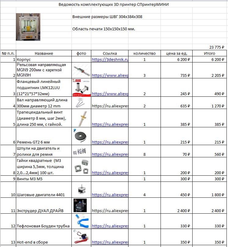

Спринтер МИНИ на максималках. Но цены сейчас другие.
