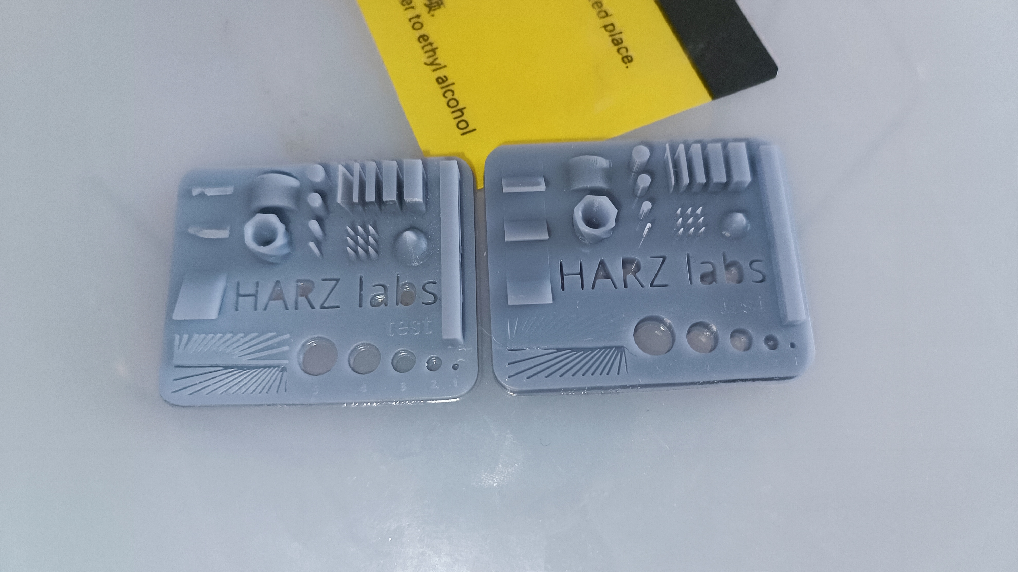

Здравствуйте. У меня необычная проблема с печатью. Принтер anycubic mono x 6k. Короче дело такое при печать нижние слои как будто распирает они толще чем должны быть раза в 3. Т.е. если я печатаю деталь от стола то нижние слои накладываются на верхние. Если даже печатать с поддержками то плот поддержек также распирает. Скриншоты теста harz lab приложу. Там как будто часть модели ушло за "текстуры". Слева тест который я делал давно, а то что происходит сейчас справа

Да в том то и дело. Ось Z откалибрована. Детали по размерам совпадают с заданными параметрами. Только первые слои "растянутые" потом все ок. Посмотрите размер плота на поддержках. Он должен быть чуть толще ногтя, а тут миллиметра 3-4. И качество печати хорошее. Не знаю даже на что грешить. Может какая нибудь программная ошибка? Слайсер попробую поменять и флешку хз.

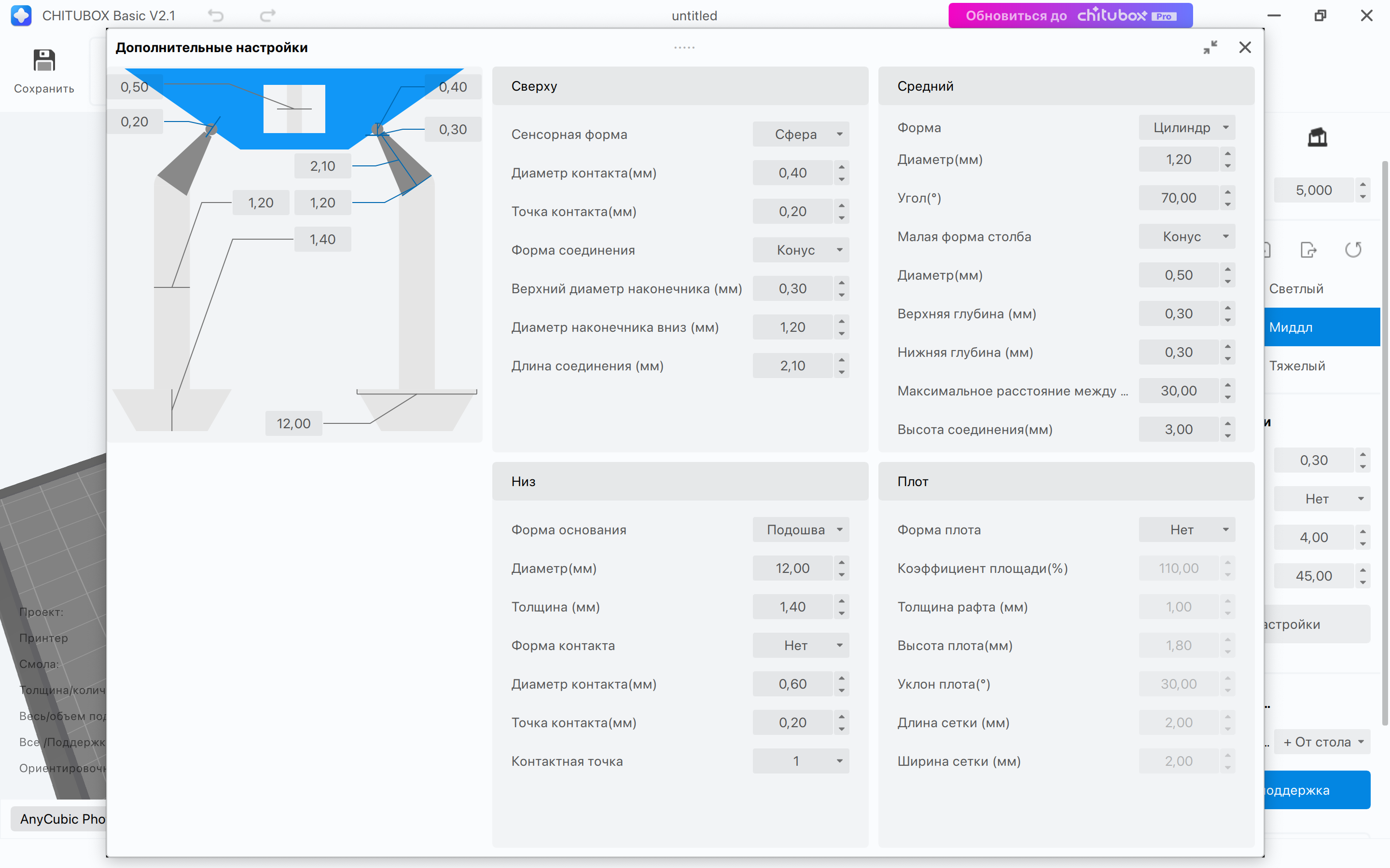

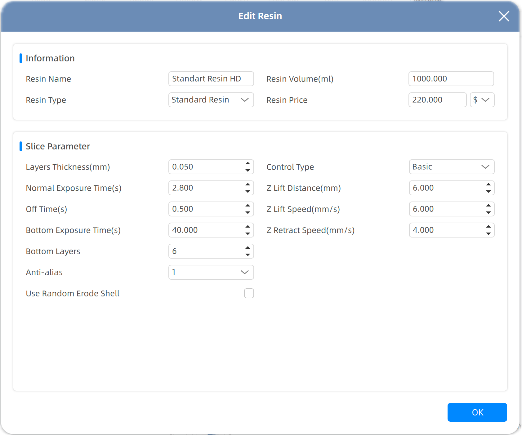

Добрый день печатаю на Anycubic Photon Mono M5S Pro смолой этого же производителя Standard Resin HD, при первой печати столкнулся с проблемой отрыва модели от стола, почитав форумы и таблицы от производителя выставил рекомендуемые настройки печати и модель перестала отрываться от стола, но начала отрываться от поддержек, прикреплю настройки поддержек и настройки печати, может у кого есть решение данной проблемы?
