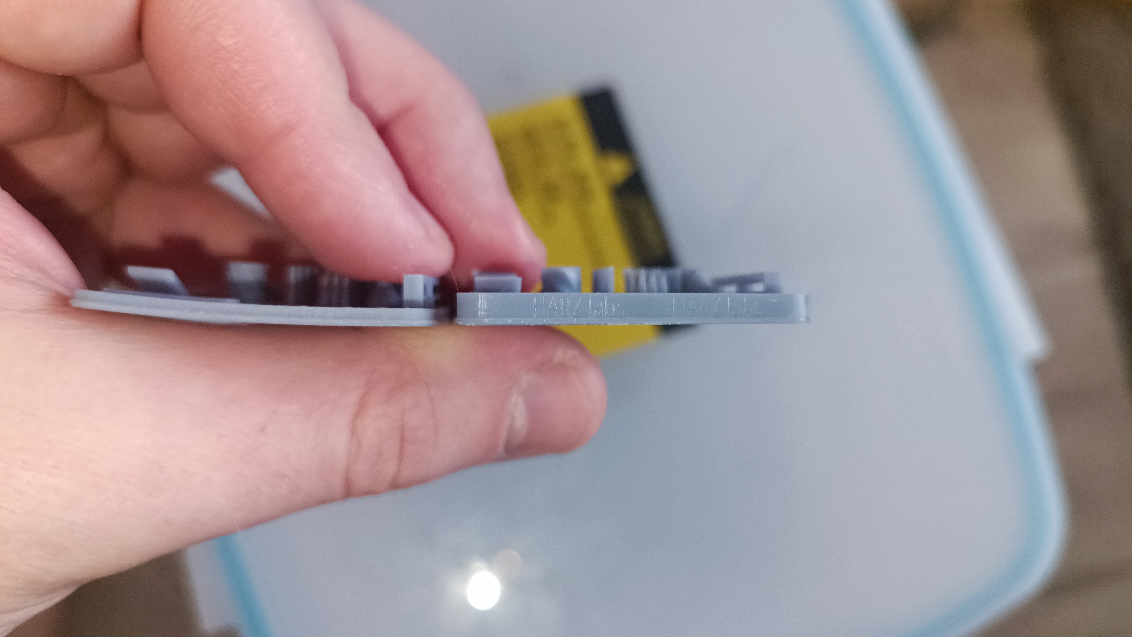

Здравствуйте. У меня необычная проблема с печатью. Принтер anycubic mono x 6k. Короче дело такое при печать нижние слои как будто распирает они толще чем должны быть раза в 3. Т.е. если я печатаю деталь от стола то нижние слои накладываются на верхние. Если даже печатать с поддержками то плот поддержек также распирает. Скриншоты теста harz lab приложу. Там как будто часть модели ушло за "текстуры". Слева тест который я делал давно, а то что происходит сейчас справа

Да в том то и дело. Ось Z откалибрована. Детали по размерам совпадают с заданными параметрами. Только первые слои "растянутые" потом все ок. Посмотрите размер плота на поддержках. Он должен быть чуть толще ногтя, а тут миллиметра 3-4. И качество печати хорошее. Не знаю даже на что грешить. Может какая нибудь программная ошибка? Слайсер попробую поменять и флешку хз.Kaktus писал(а): ↑24 авг 2024, 06:57Я бы начал с проверки оси Z - калибровки стола в ноль, а если не поможет, то проверка механики оси Z - убедиться что ни муфта не раскрутилась, ни шаговый дрыгатель не открутился. После всех маниуляций проверьте реальную высоту детали относительно модели.

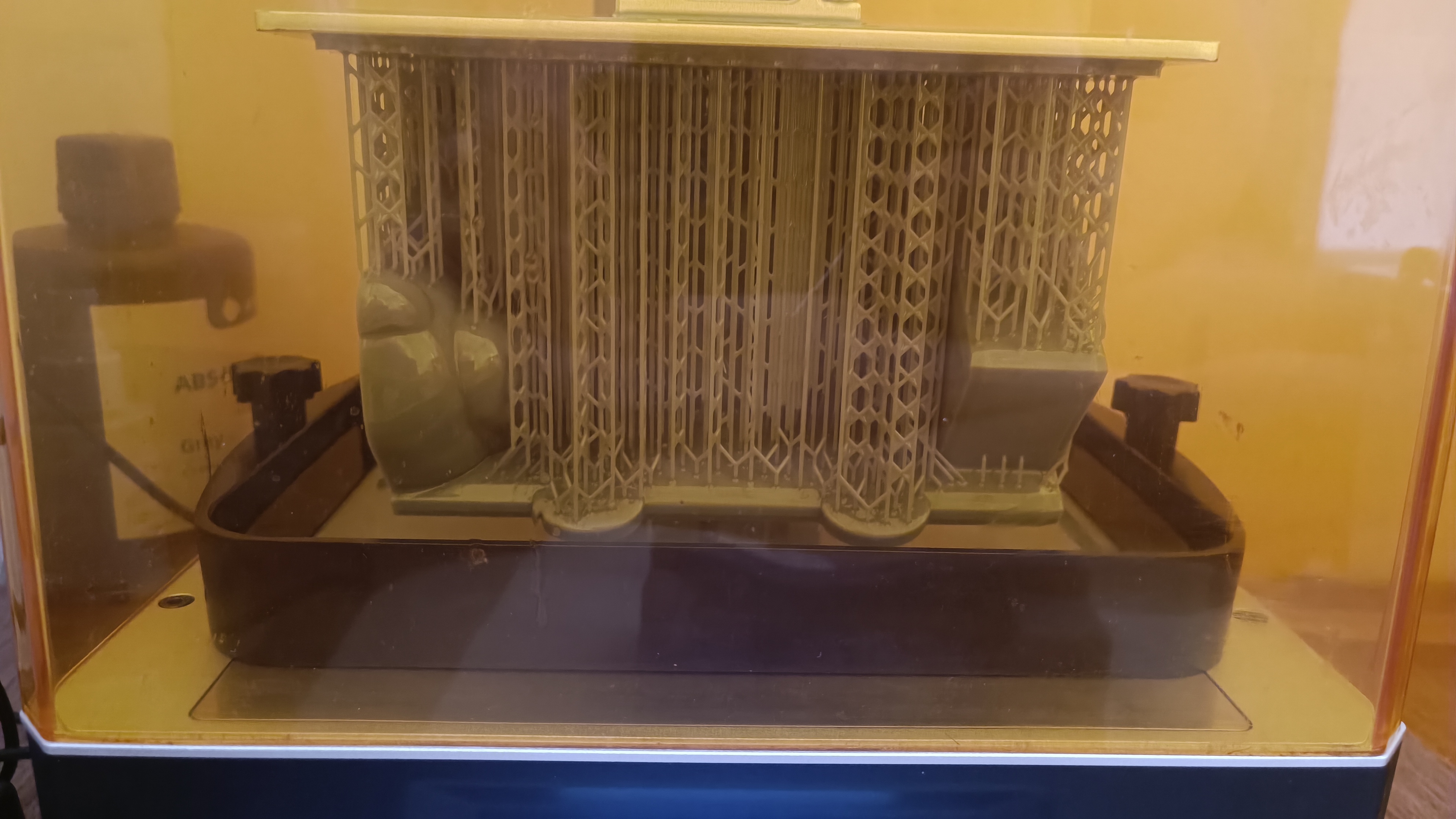

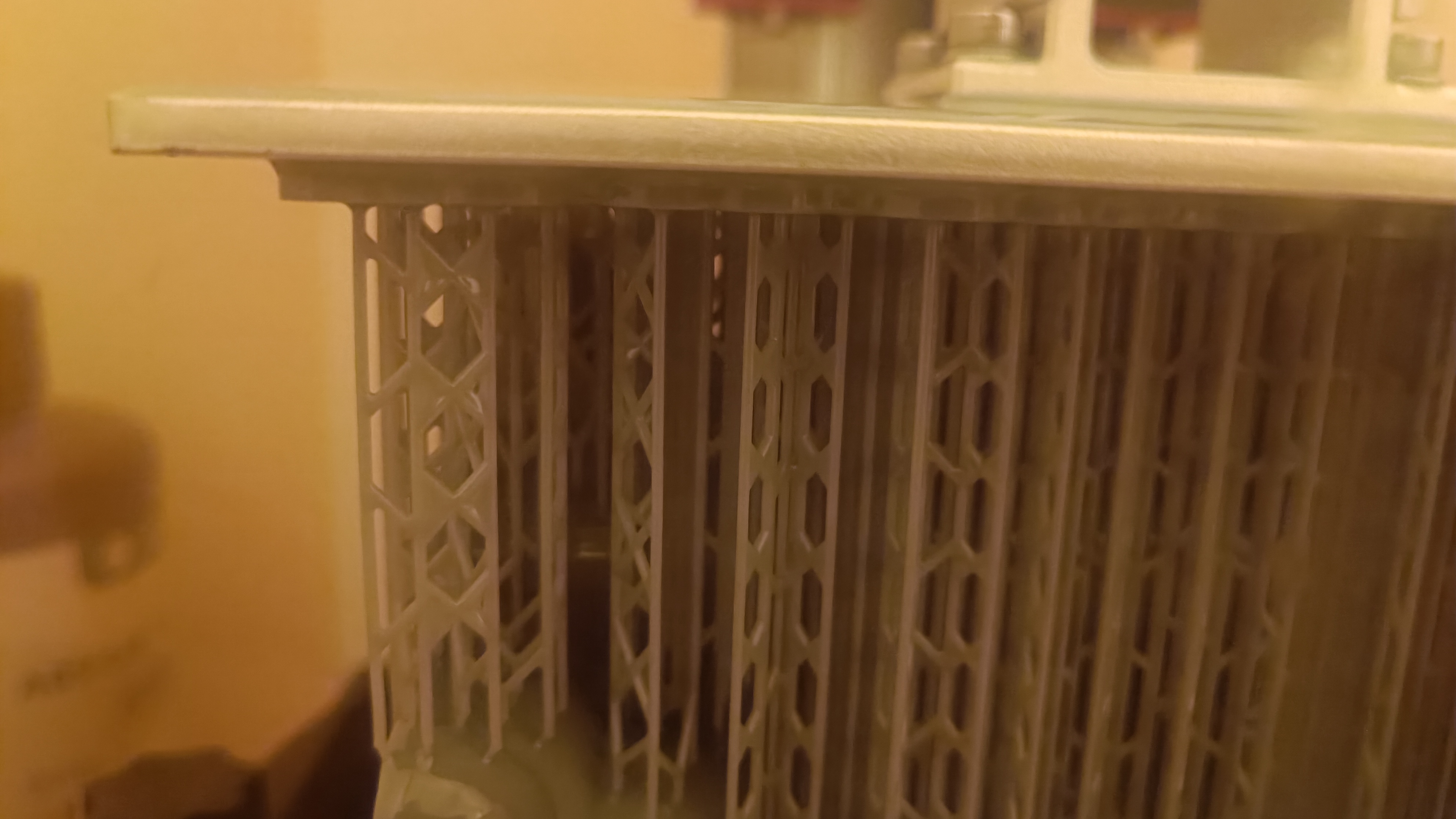

Добрый день печатаю на Anycubic Photon Mono M5S Pro смолой этого же производителя Standard Resin HD, при первой печати столкнулся с проблемой отрыва модели от стола, почитав форумы и таблицы от производителя выставил рекомендуемые настройки печати и модель перестала отрываться от стола, но начала отрываться от поддержек, прикреплю настройки поддержек и настройки печати, может у кого есть решение данной проблемы?
