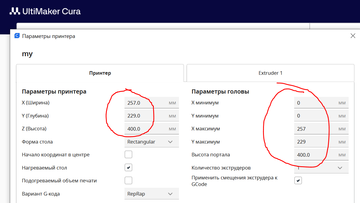

Всем привет.
Ребята хочу напечатать стельки, приготовил tpu филамент все как пологается настроил но вот не щадача не могу их распечатать во всю длинну стола!? получаются на лилипута стельки. Я понимаю у меня не огромный принтер но всё же , мне приглось уменьшить модель до 60% только после этого он согласился печатать , а так писал что выходит за границы печать мол не может он там печатать. хотя замечание я же печатаю маленькие объекты в углу стол нормально работает а если положил модель с угла в угол он не хочет.
к размерам теперь. размер примерно 200 мм длинна стол стандартный 250х250 рабочего место получается достаточно по сути но нет не хочет печатать. ребята подскажите пожалуйста в чём причина может настройки я где то упускаю?
мой принтер Anycubic Kobra 3
borskiy
Сообщения: 644
Непрочитанное сообщение borskiy » 26 янв 2025, 16:33
Nesnakomez писал(а): ↑
26 янв 2025, 16:22
А слайсер это знает?
привет. не могу найти эти настройки у вас и программа друная но все равно я заходил в настрорйки притнтера не вижу не чего подходящего. я чайник в этом деле, извиняйте.

borskiy
Сообщения: 644
Непрочитанное сообщение borskiy » 27 янв 2025, 04:49
26 янв 2025, 22:56
В любом слайсере есть эти настройки. По умолчанию во всех стоят минимальные параметры (100-150мм).
Варианты:
- скажите, чем пользуетесь, тогда (вероятно) сможем подсказать;
- гуглите мануал по своему слайсеру;
- поставьте Куру и будет Вам счастье.

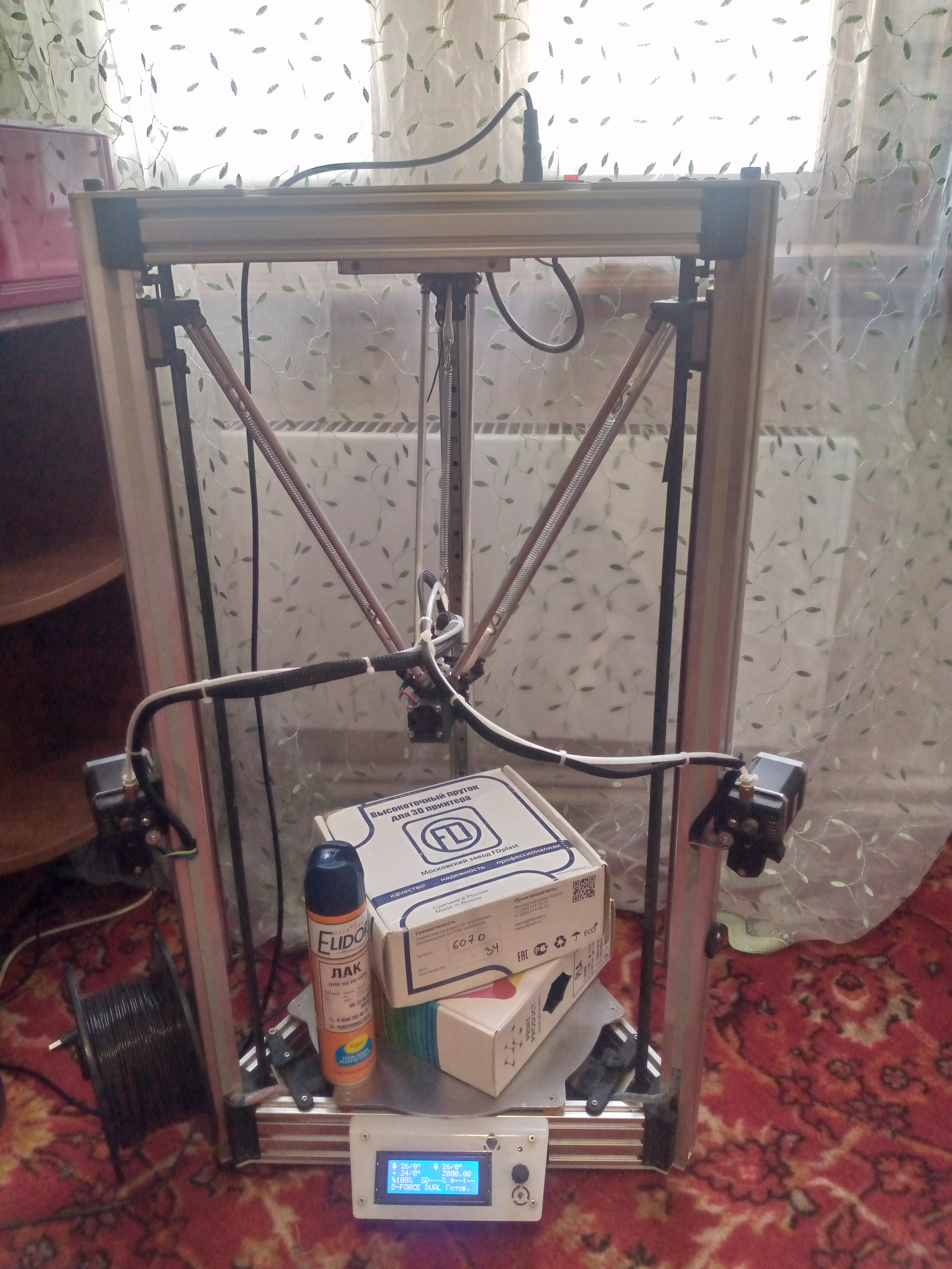

Непрочитанное сообщение fokspoks » 28 янв 2025, 13:37
Здравствуйте! Подскажите пожалуйста, с чего начать полному новичку, есть принтер, а знаний и навыков ноль:
При отправке на печать, голова втыкалась в стол и разлетались штанги во все стороны, потом принтер даже стал, что-то печатать, после команд: G28, G33, G29, M500, с ужасным скрипом и громким гудением! Очень хочется подружиться с этой 'железякой", информации полно и легко потерять время, а так с вашей помощью может и разберусь что к чему!
Принтер не знаю какой, прошивка я так понял марвел 1.0.0, название на мониторе D-Force Dual.
Как найти что скрипит, как сохранить старую прошивку для дальнейших экспериментов, как откалибровать ремни, как, как, как...
Перенесите пожалуйста пост в отдельную тему, там и продолжим или...

Непрочитанное сообщение Nesnakomez » 30 янв 2025, 16:26
borskiy писал(а): ↑
27 янв 2025, 04:49
26 янв 2025, 22:56
Варианты:
привет.
честно сказать я думал это очевидно какая программа у меня она так же называется как и принтер поэтому я предположил что это всем профи известно.
Anycubic Slicer Next
