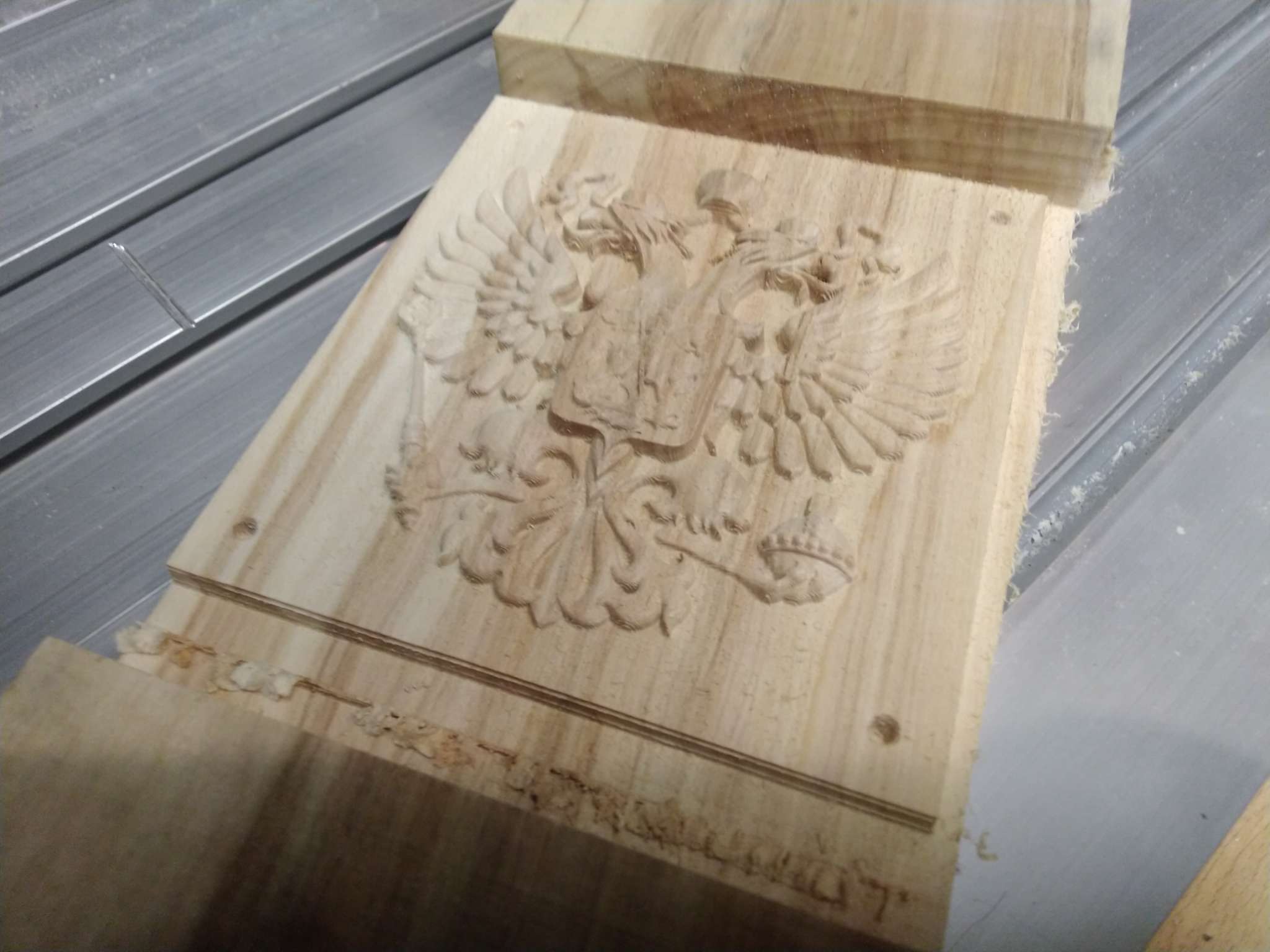

Непрочитанное сообщение borskiy » 31 янв 2025, 17:52
Ну вот, уже на что-то похоже...

Непрочитанное сообщение 3D-SPrinter » 31 янв 2025, 20:25
borskiy писал(а):
31 янв 2025, 17:52
Вполне себе похоже. :idea:
Попробуйте МДФ пилить, ещё лучше будет.

Непрочитанное сообщение borskiy » 31 янв 2025, 21:11
31 янв 2025, 20:25
Крошиться не будет?
И ещё вопросик... Какую фрезу оптимальнее использовать? Сейчас стоит конус с закруглённым кончиком 0,5мм (результат на фотке). Имеет ли вообще смысл тонкий инструмент (всё равно древесина "лохматится" особенно на мелких деталях рельефа)? Или это от материала зависит?
Сообщения: 804
Непрочитанное сообщение Vikent » 31 янв 2025, 22:03
borskiy писал(а):
31 янв 2025, 21:11
Крошиться не будет?
Пилил ламинат, который по сути тот же МДФ. Гладко пилится (с тыльной стороны).
borskiy писал(а):
31 янв 2025, 21:11
Чем мельче детали на модели, тем тоньше нужен инструмент. А такие панно в два прохода делают. Сначала грубая обработка фрезой большего диаметра, затем чистовая меньшей фрезой. Так быстрее выходит. Сколько этот герб пилился?
borskiy писал(а):
31 янв 2025, 21:11
Надо твердые сорта использовать.

Непрочитанное сообщение 3D-SPrinter » 31 янв 2025, 22:09
borskiy писал(а):
31 янв 2025, 21:11
Лучше на профильных форумах спросить. Я в основном озабочен резкой листовых материалов, там совсем другие фрезы.
