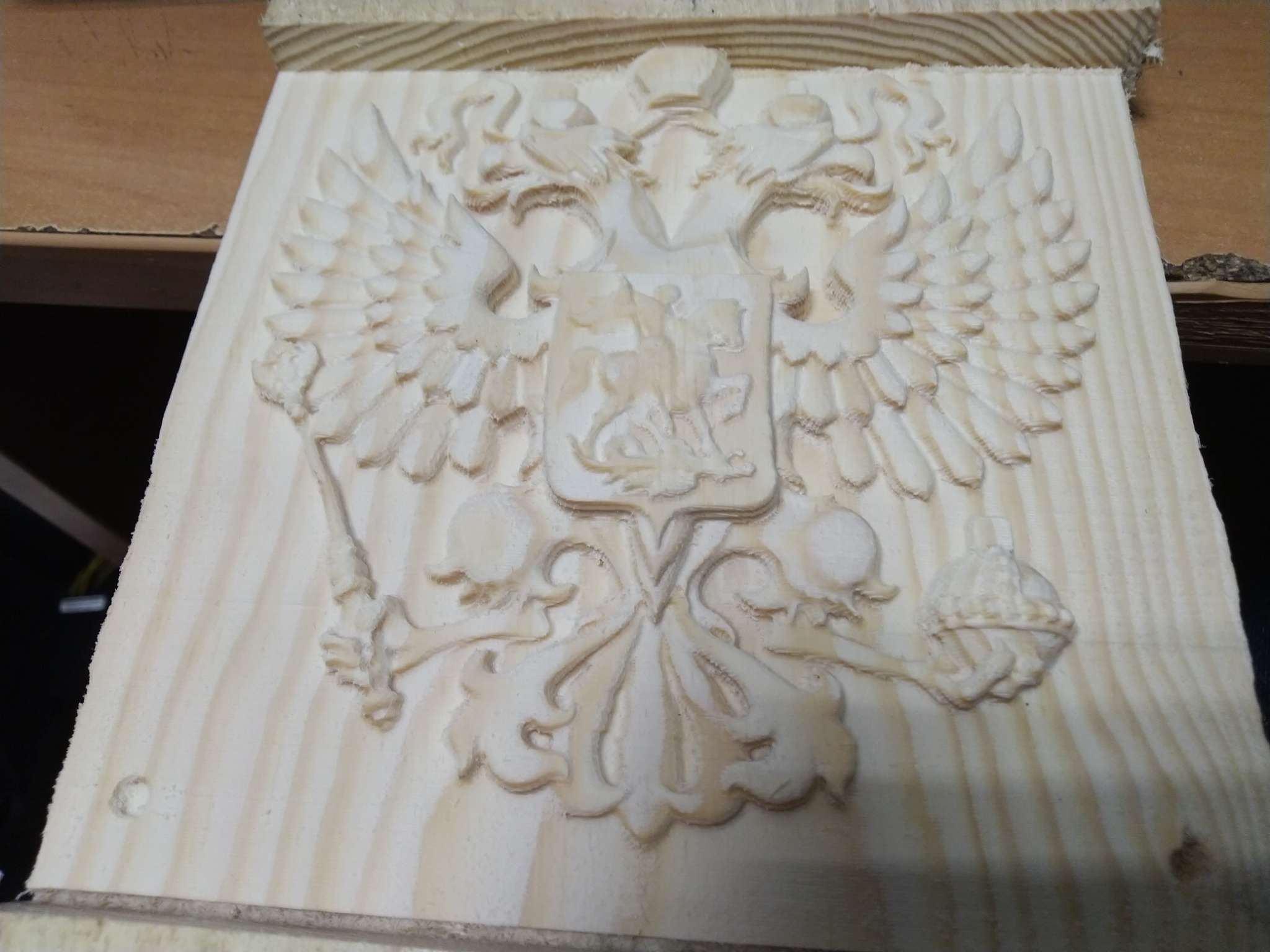

Вполне себе похоже.
Попробуйте МДФ пилить, ещё лучше будет.

Крошиться не будет?3D-SPrinter писал(а): ↑31 янв 2025, 20:25Вполне себе похоже.![]()
И ещё вопросик... Какую фрезу оптимальнее использовать? Сейчас стоит конус с закруглённым кончиком 0,5мм (результат на фотке). Имеет ли вообще смысл тонкий инструмент (всё равно древесина "лохматится" особенно на мелких деталях рельефа)? Или это от материала зависит?

Пилил ламинат, который по сути тот же МДФ. Гладко пилится (с тыльной стороны).
Чем мельче детали на модели, тем тоньше нужен инструмент. А такие панно в два прохода делают. Сначала грубая обработка фрезой большего диаметра, затем чистовая меньшей фрезой. Так быстрее выходит. Сколько этот герб пилился?
Надо твердые сорта использовать.
