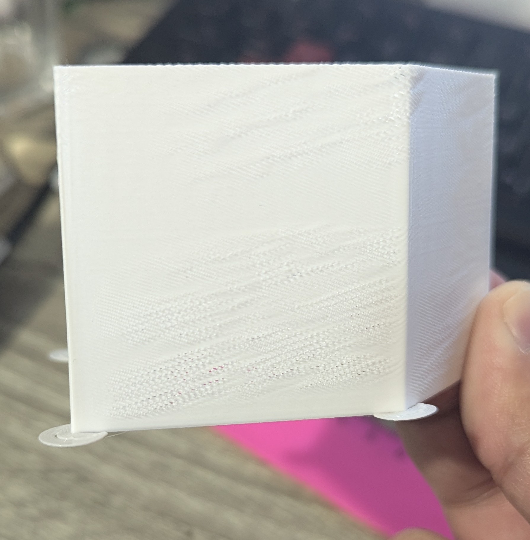

При печати на боковых стенках и верхней поверхности модели появляется следующий дефект (рябь). Принтер flashforge 5m, печать PLA (МАКО), сопло 0,4. Пробовал калибровку принтера, но дефект не уходит, предполагаю, что какие-то вибрации или резонансы.
. С чем может быть проблема и в каком направлении копать?
