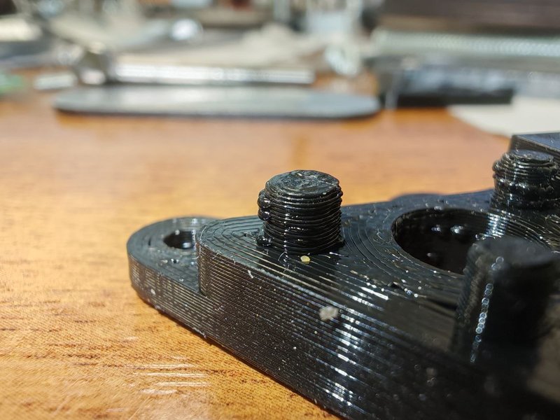

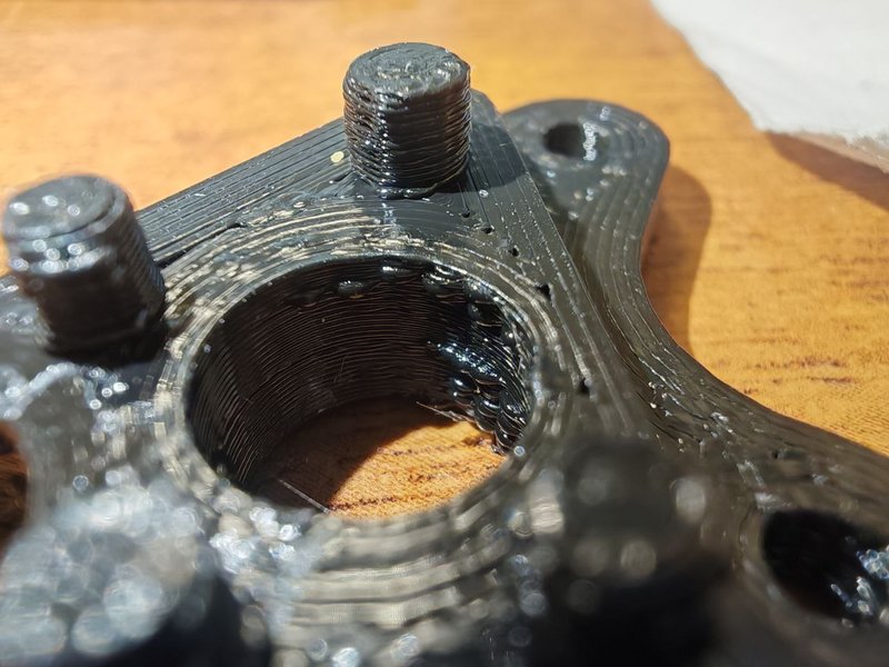

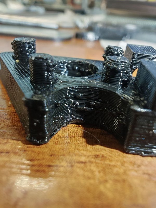

на принтерах Elegoo neptune 3 pro случилась проблема:
радиусные и гранёные но почти как радиусные поверхности печатает с остановками. в результате таких остановок на поверхности получаются пупыри.
симптом очень похож на прогрессирующую болезнь. т.к. его удалось временно излечить обновлением прошивки но со временем он пришёл опять.
gcode готовлю cura ultimaker . версия куры никак не решает проблему. на разных курах получается всё тоже самое.
