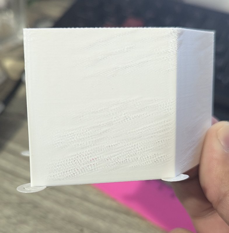

Strannik_alex_1989
- Сообщения: 1
- Зарегистрирован: 26 окт 2025, 22:24
- Имя: Strannik_alex_1989
При печати на боковых стенках и верхней поверхности модели появляется следующий дефект (рябь). Принтер flashforge 5m, печать PLA (МАКО), сопло 0,4. Пробовал калибровку принтера, но дефект не уходит, предполагаю, что какие-то вибрации или резонансы.. С чем может быть проблема и в каком направлении копать?
