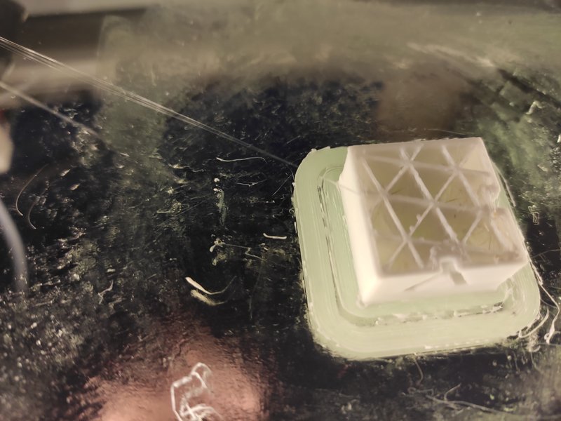

Добрый день. Попечатав неделю появилось несколько вопросов.
1. Принтер нормально печатает что-то не очень большое, но как только ставишь на печать что-то большое, то сразу экструдер съедает пластик. Пробовал заново стол калибровать, вроде бы лучше стало, но все равно не печатается.
2. При печати внутреннего заполнения оно получается все дырявым, создаётся ощущение что просто не подаётся пластик. Но наружние слои печатаются хорошо. Экструдер настраивал, вроде все как надо работает, а внутри заполняет плохо.

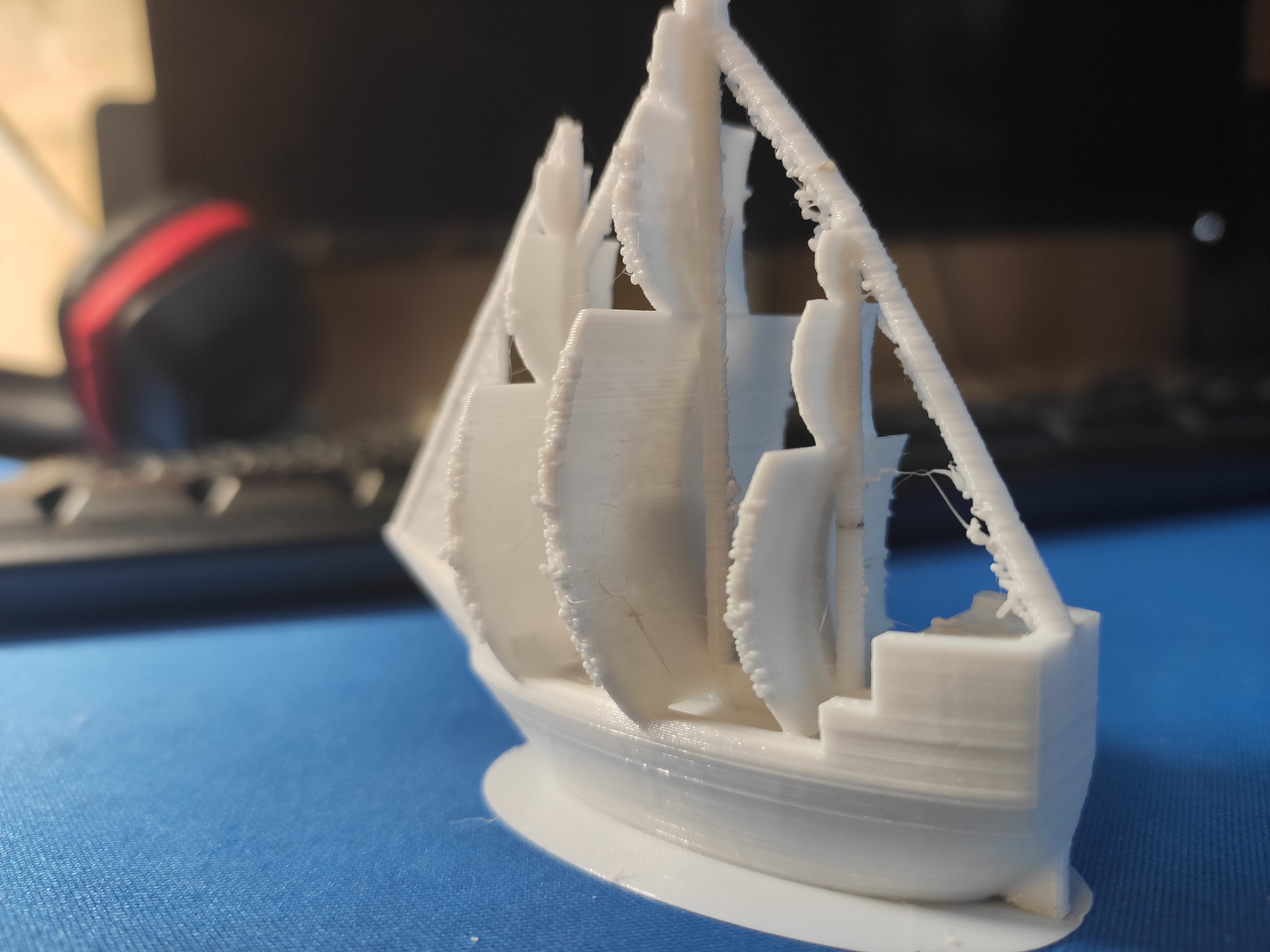

3. Печатал кораблик, корпус получился, а вот парусам плохо. Тоже с подачей что-то не так?

Dima Gerasimenko писал(а):
02 ноя 2020, 11:06
Какой материал, какая скорость? Если ПЭТГ, то он скоростей не любит. После 60-70 начинает рвать заполнение.
02 ноя 2020, 11:06
Вполне может быть. Опять же - определяется скоростью печати, материалом, температурой и правильностью сборки хотенда.

Печатаю ПЭТГом, т. сопла 245, стол 70, скорость 55(до этого на 70 печатал), скорость заполнения 45. Сейчас вроде как лучше стало, но все равно видны небольшие пропуски

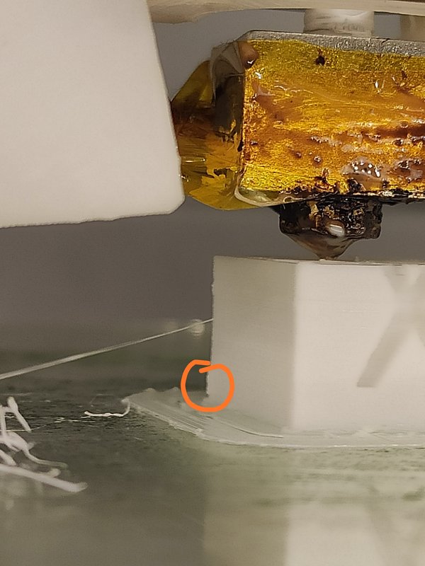

И ещё. Я порылся в настройках куры, добился результата представленного выше. Но теперь есть такой нюанс, при начале нового слоя принтер долго в одной точке пластик выдавливает, из-за чего получается точка на гране.
02 ноя 2020, 22:47
Это не заполнение, а нечто непонятное. Заполнение такого кубика должно быть 35-45%, тогда нить не будет рваться.
02 ноя 2020, 22:50
Не знаю, никогда такого не встречал.

Добрый вечер, снаова обращаюсь с проблемой, а именно с тем что перед каждым слоем принтер выдавливает пластик, из-за чего на поверхности образуется прыщик. Пытался найти как исправить в куре, но ничего не нашел.

Непрочитанное сообщение 3D-SPrinter » 13 ноя 2020, 01:58
Кура лучше всего лечится полным сносом и переустановкой.
