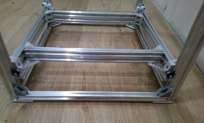

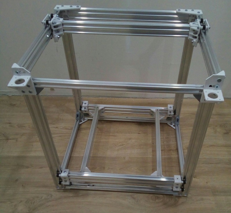

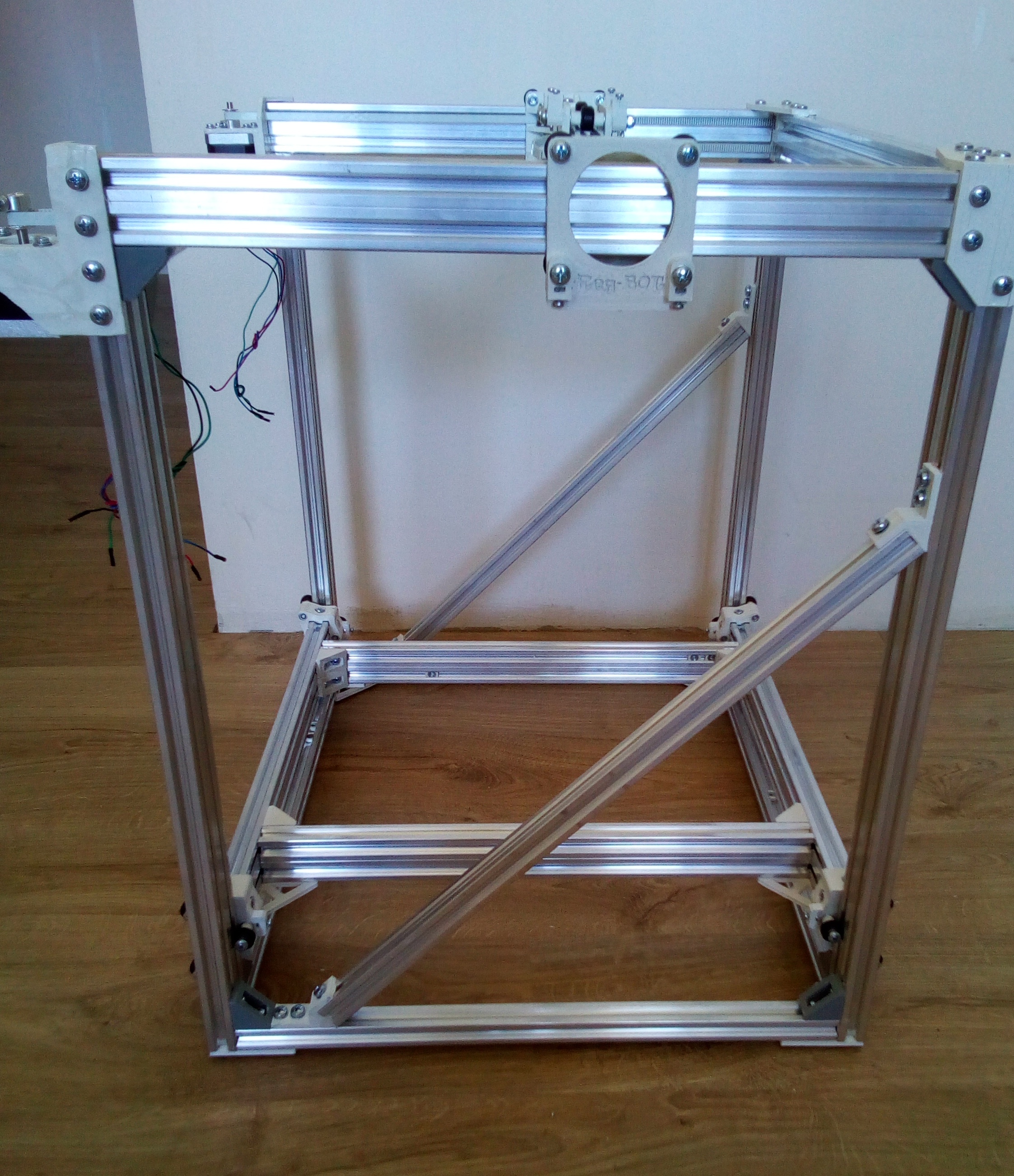

Поставил балку и стол.
С установкой балки проблем не возникло. Ходит плавно, без закусов, туговато. Перекосов при движении нет - затянул нормально. По сравнению с комплектом из каленых валов и подшипников пока ролики лучше.
А вот стол разочаровал. Очень много возился, сборка муторная: собери, ослабь крепеж кареток, затяни ролики, ослабь раму стола, протяни ролики, протяни каретки и протяни раму. К такой последовательности еше и не сразу пришел как и к использованию шайб. Но, если знать точно что и как делать, то за пол часа - час управиться можно. Разочаровало вот что: при подъеме с любой стороны сначала на 1-1,5 мм поднимается эта сторона, только протом начинает движение весь стол. Аналогично и на опускание стола. Если тянуть хотябы с двух сторон, то все отлично синхронно поднимается и опускается. Вот с самого начала меня беспокоил этот момент, как оказалось не напрасно. Теперь нужно заказывать дополнительные винты, шпули и ремень и ждать... Попробую реализовать схему с тремя винтами как у девочки: У нее конечно ШВП и вообще конструкция не из бюджетных (это я про принтер, другие "конструкции" там тоже не бюджетные :D )

Re: J-Bot, (Re-D-Bot, C-Bot и т.д.) [Чиффа]
Непрочитанное сообщение Anry777 » 10 апр 2017, 11:29
ну потому и есть там C D Re-D и т.д. боты
ИМХО - если две трапеции поставить в середине стола справа и слева - не будет проблем..
Тем более - ты стол поднимаешь, а во время работы - он же опускаться будет.. Воздействие сил "немного" по другому...
А конструкция у нее странная, если честно :)).
Ее обсуждали в постах про то, как она себя отсканировала 3д сканером и распечатала :)))) Помоему - даже модель где то есть ее "конструкции" :))))))
Во
Нашел :))))
http://www.thingiverse.com/thing:961487

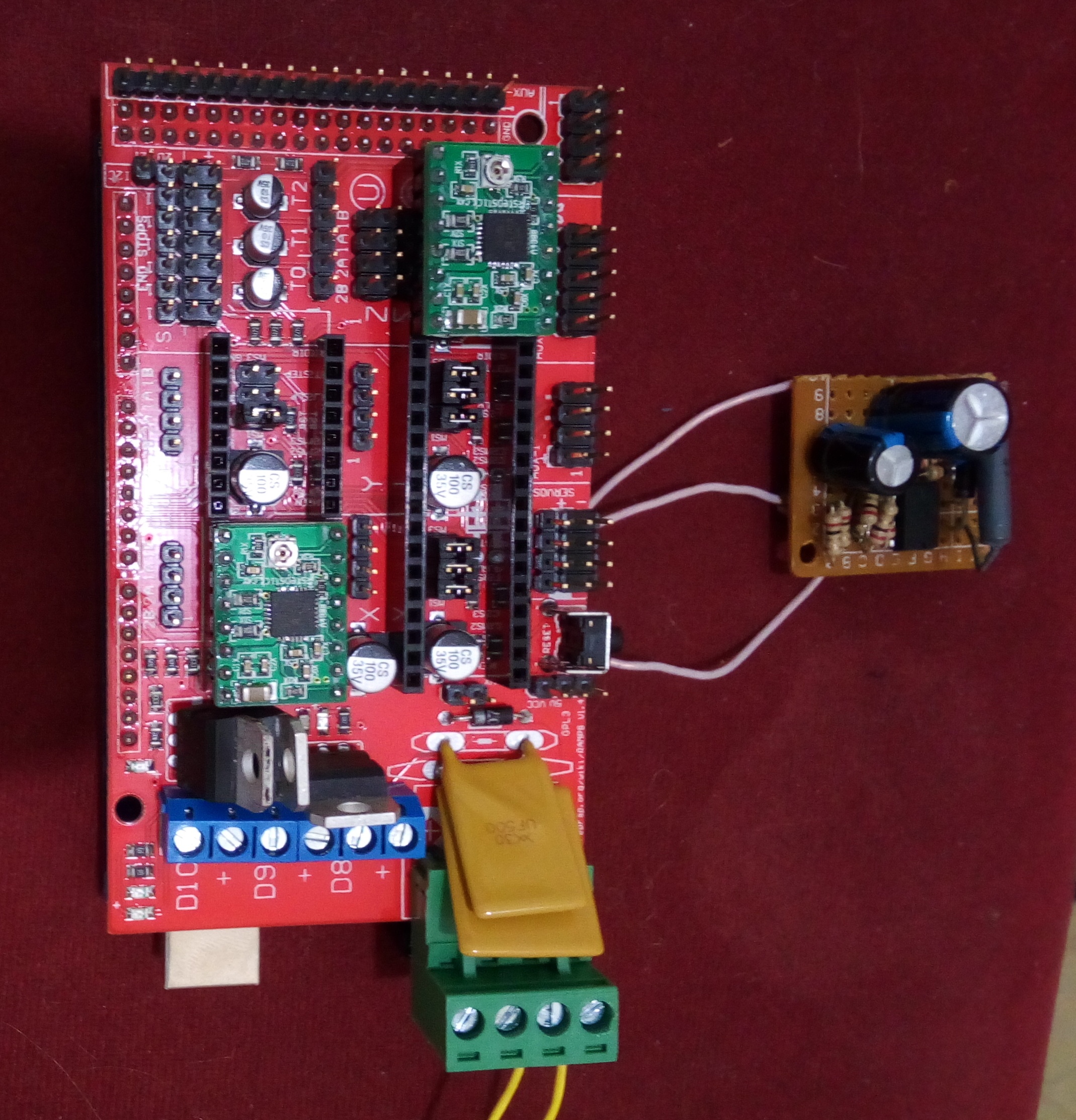

Кажется, я нашел причину выхода из строя конвертера USB-TTL. Брак в стабилизаторе на меге. Он не сгорел, а тупо не стабилизировал 5В!
Обнаружил вот как: подключил дисплей, запитал бутерброд от 7-9В. Уж больно светит, покрутил подстроечный резистор, вроде помогло. Залил кимбу с кинематикой кораХУ. Решил пошевелить моторами (ремни натянул, концевиков еще нет, а попробовать-то хочется!), ну подключил по шурику, дал 12В, смотрю на дисплей, а на нем все символы сплошной заливкой и крути не крути подстроечник - все равно. Переткнул на 9В, все ок. Покрутил напряжение, а яркость дисплея от входного напряжения скачет! Ну думаю, коротит 12В и 5В на рампсе. Давай искать что и где. На драйверы приходит вместо 5 и 12 два по 12. Зашибись, всю электронику спалю сейчас! Облазил весь рампс, ну не коротит нигде! Значит на меге глянуть надо. Подал на Vin 5,6 В, смотрю, а со стабилизатора 5,4В выходит. Я повышаю и со стабилизатора повышается! :shock: Дошел до 6В, а он мне, собака, "стабилизированных" 5,8 дает! Это ж он мне сколько с 12В выдавал и как все не погорело?!
В итоге сделал я следующий колхоз:
  • Выпаял диод D1
  • Нашел в коробке полузабытый ШИМ стабилизатор на mc34063a, которым когда-то заряжал в саду телефон от солнечной панели. Не спрашивайте зачем там столько резисторов!)))Вот удобный конфигуратор для этой микросхемы.
  • Впаял следующим образом: Вход стабилизатора на анод бывшего D1, выход на катод (или Vin меги), общий на ноль 12В (прям на зеленый разъем)
Собственно, профит!
Можно было еще закоротить стабилизатор на меге для надежности, но он и так работает как проводник.

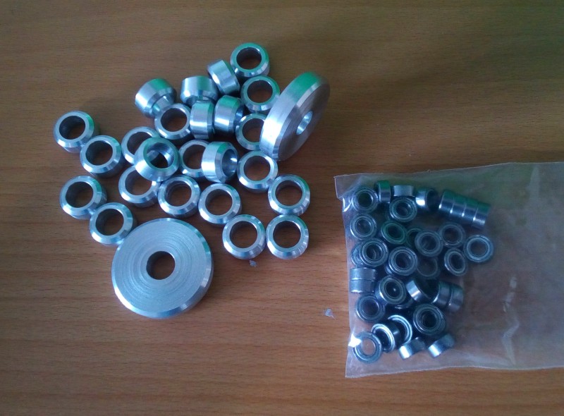

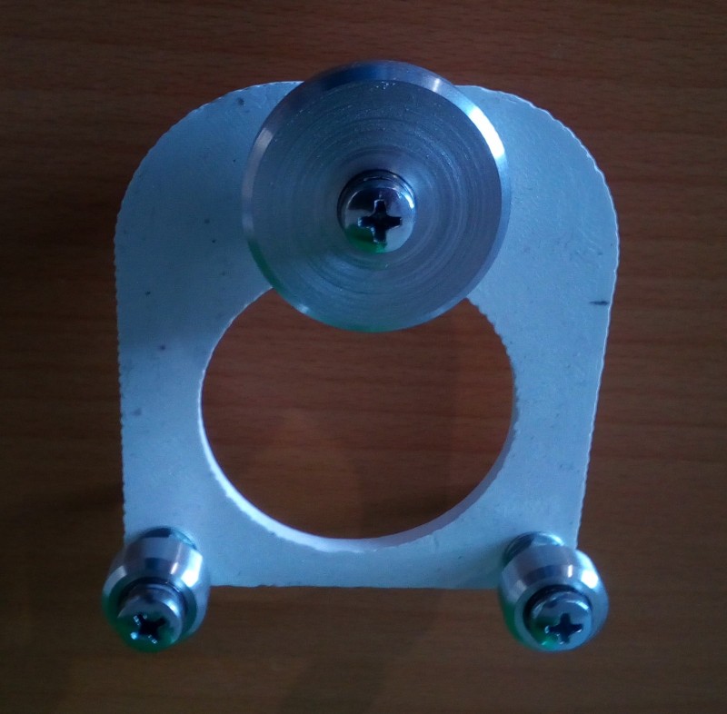

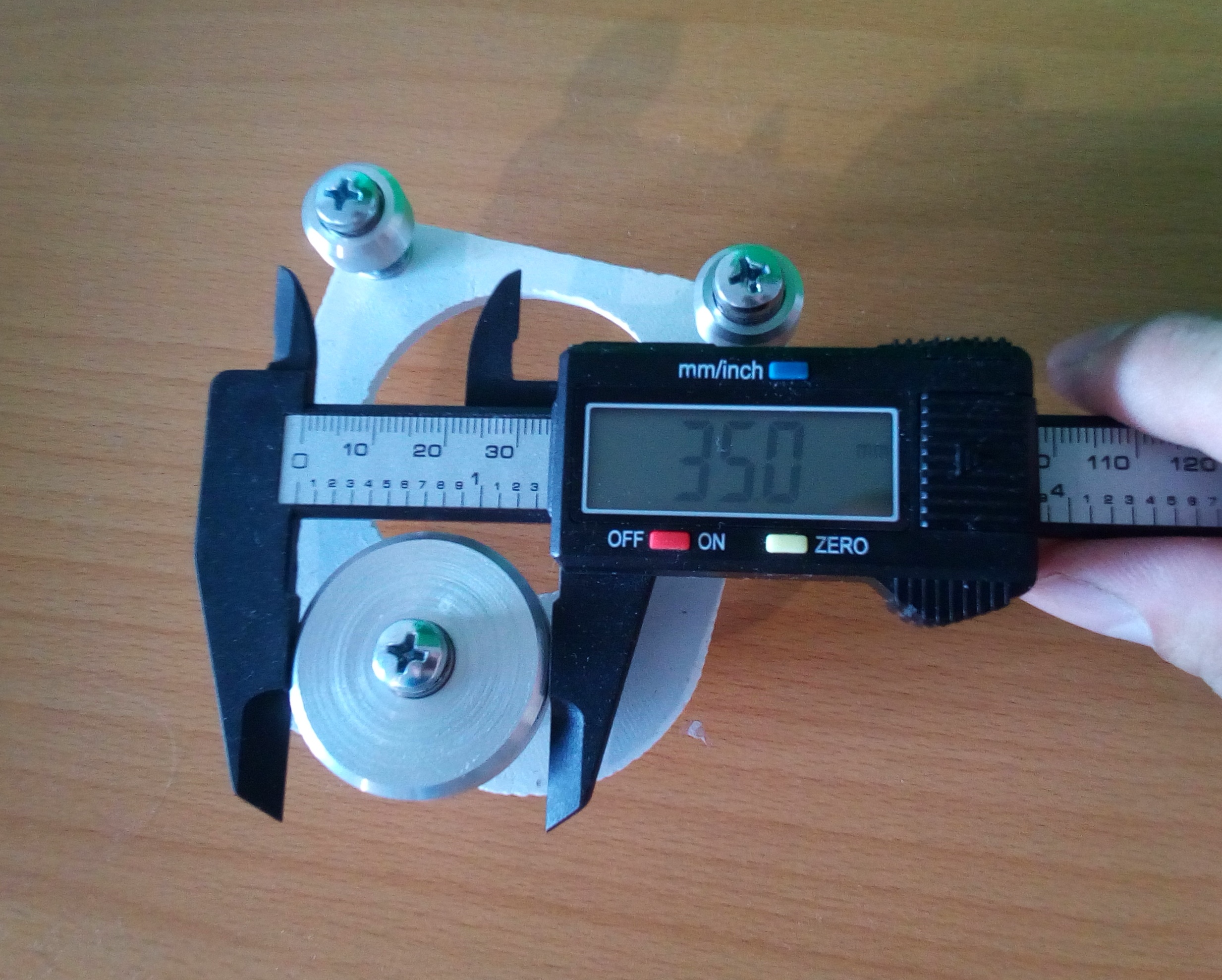

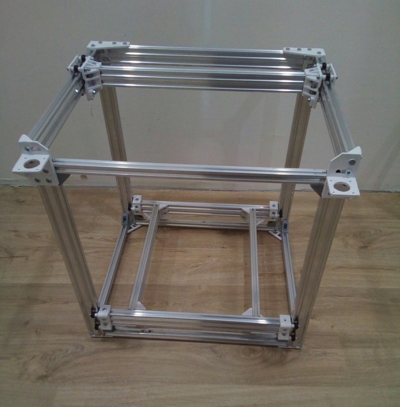

Пока был в отпуске, пришли подшипники, к ним мне сделали алюминиевые накладки (подправил калькуляцию в первом посте):
как всегда прошу прощения за качество фотографий :oops:
Для упрощения токарных работ и уменьшения стоимости, до нормальной шероховатости были доведены только соприкасающиеся с профилем поверхности роликов, что видно на фото.

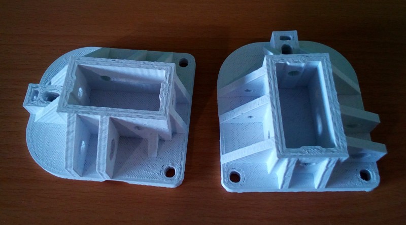

Поясню про большие ролики: нижние ролики Y-кареток упираются в уголки, которые я поставил для дополнительной жесткости, но перейти на три ролика мешает X-балка. Выход простой: увеличить диаметр одного ролика. Токарю пофиг какой точить :D

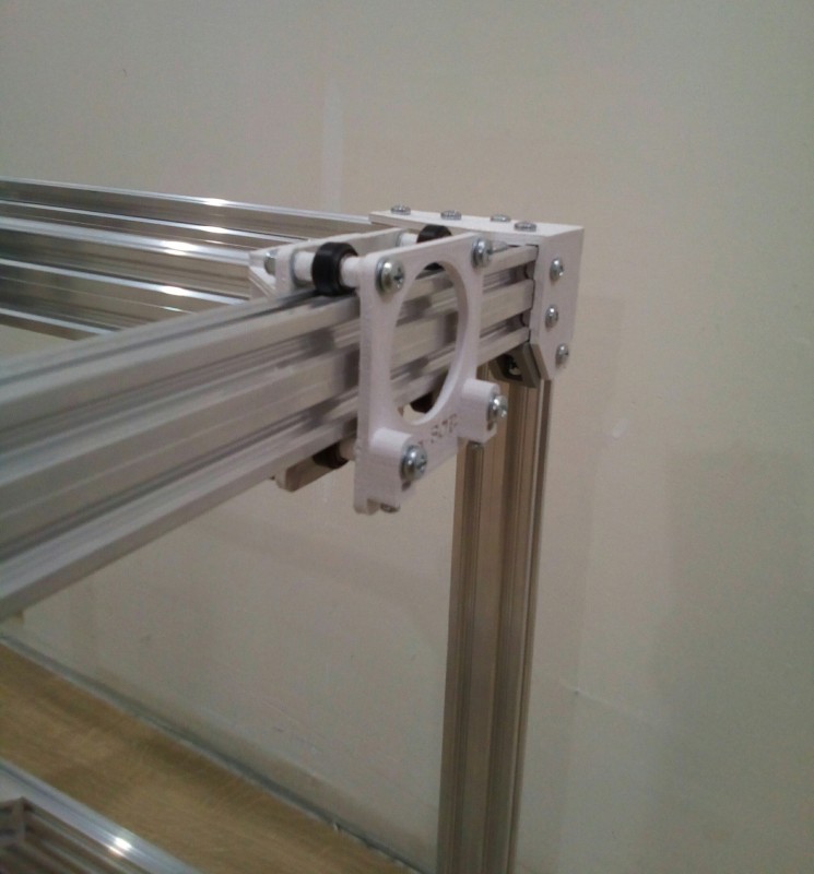

Тут уже замоделил и напечатал детальки под большие ролики:
тут уже сорри за качество деталек, не старался, - оно ж технологическое :oops:
Пока менять пластиковые на алюминий не буду из любопытства.

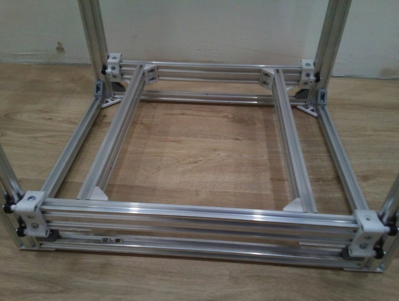

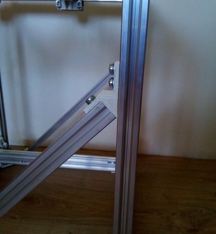

Добавил по ребру жесткости на стороны, благо заказал дополнительно два куска по 0,5м профиля 20х20:
Сразу стало плюс миллиард к жесткости в одной плоскости. Жаль нельзя такие в плоскости XZ поставить, там стол мешает. Есть, правда идея....

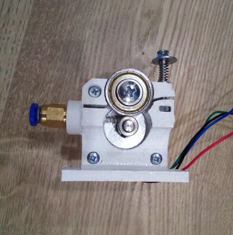

Собрал экструдер. ХЗ хороший или плохой. Уже пришлось допиливать под стандартный фитинг с трубкой - заметно по саморезу на фото)))

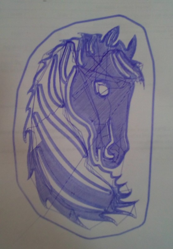

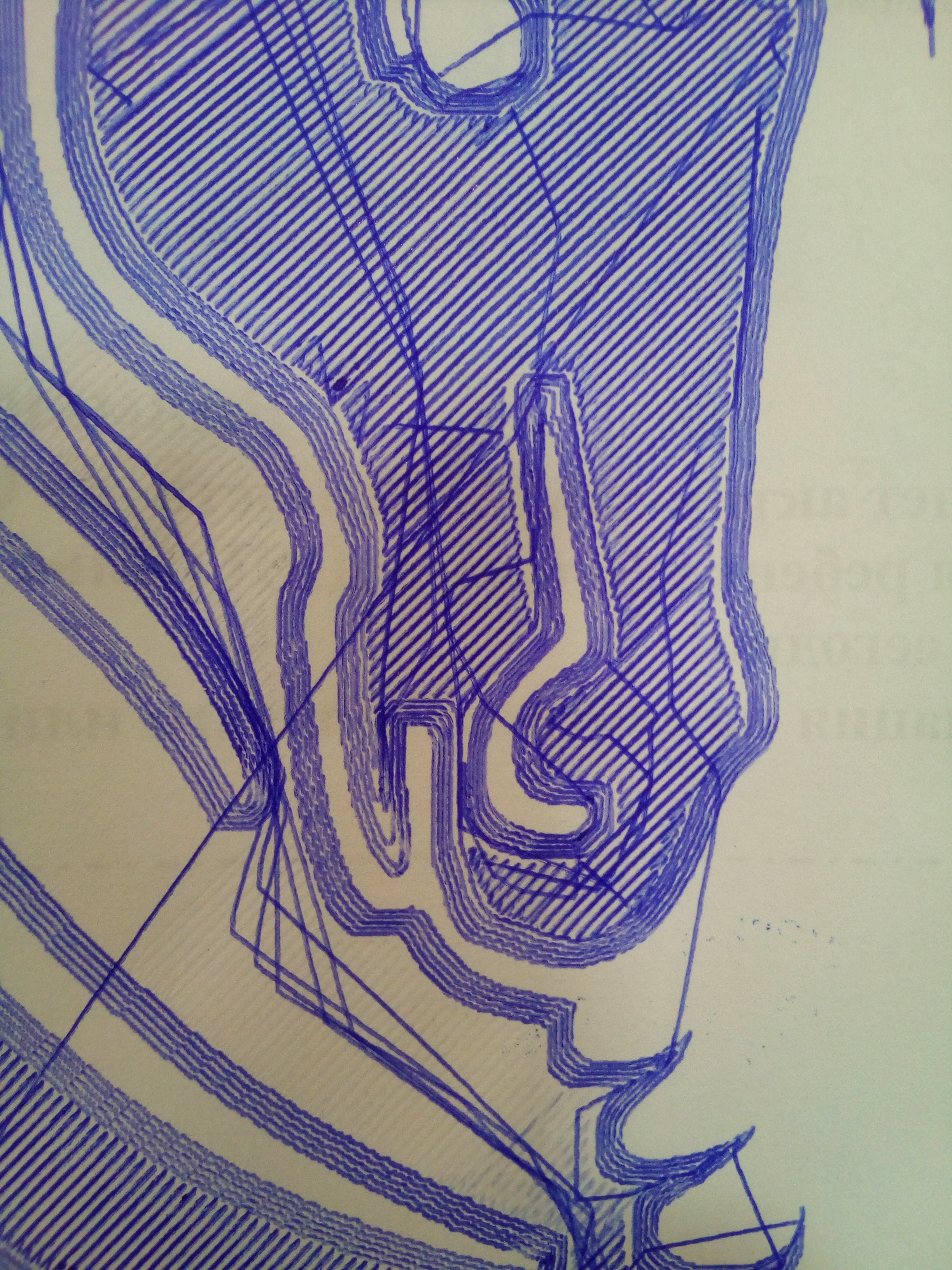

Мой способ проще!) Вот результат:
ручка закончилась не вовремя :P
Итак, способ:
1) Создаем монохромную картинку (важно, чтобы было только два цвета без всяких градаций);
2) Пропускаем через программу jpg2stl с параметрами "градаций серого = 1", "мин. толщина = 0.0001", "макс толщина = 0.2". Минимальную высоту "0" программа не дает поставить, 0,2 - это высота слоя, которым я обычно печатаю. Остальные параметры по вкусу.
3) Слайсим полученный stl файл с высотой слоя 0,2 мм (пользуюсь сликом). Поскольку минимальная толщина очень мала, то слайсер ее игнорирует. Можно напечатать одним периметром без заполнения, тогда будет красивый контур. Я не стал заморачиваться и менять настройки слайсера)))
4) Удаляем излишки g-кода: У меня не работает ось Z, поэтому заменил "домой" на "G28 X Y"; Удалил все установки температур (M190, M104, M109). Прошивка у меня "доработана" под минимальную температуру печати в 5 °С. Все перемещения по оси Z игнорятся т.к. двигатель не подключен, как и экструдер, нагреватель, термисторы.
5) Закрепляем ручку. Очень желательно поджать ее пружинкой сверху, дабы не мучиться с зазорами как я ;)
6) Печатаем Рисуем!

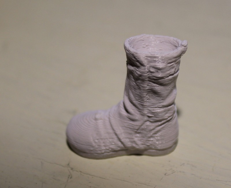

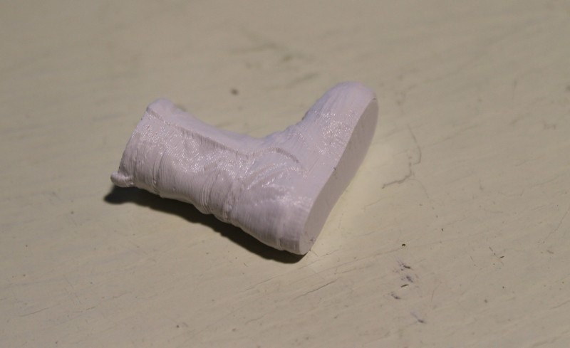

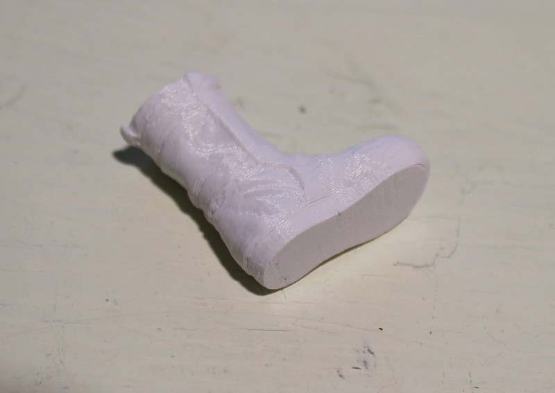

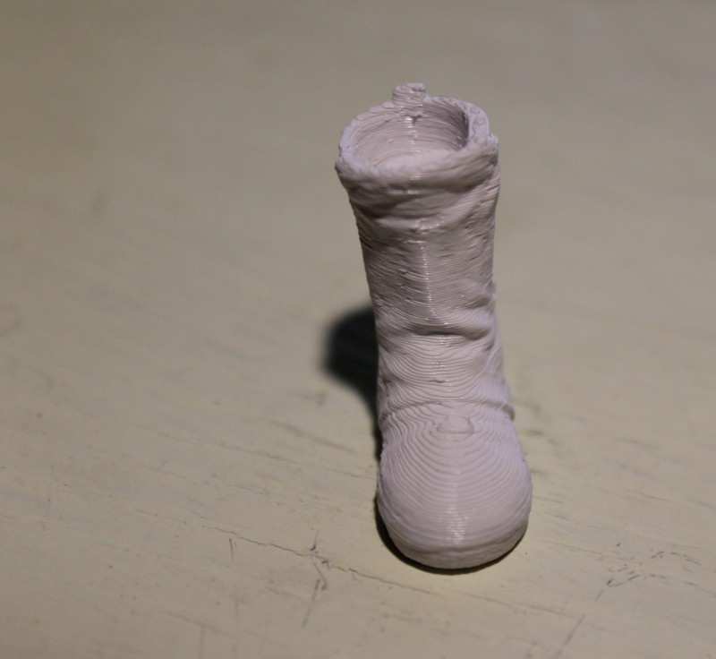

К сожалению некогда описывать происходящее. Пока выложу первые пробы пера после минимальных калибровок и настроек:
Модель в натуральную величину, АБС greg, 0.4 сопло, 0.2 слой, 50 мм/с
Не умею я АБС готовить, чего тут не хватает или перебор?
Сообщения: 7029
Непрочитанное сообщение Alex Post » 08 июн 2017, 00:50
Слой потоньше, обдув включить и должно получше получиться
