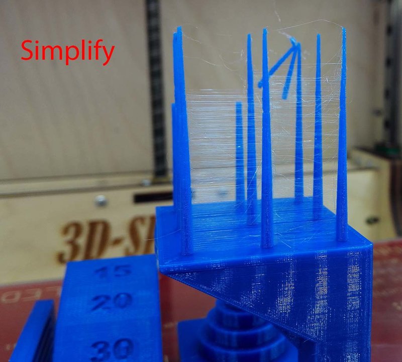

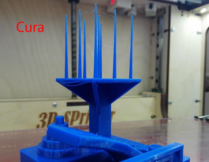

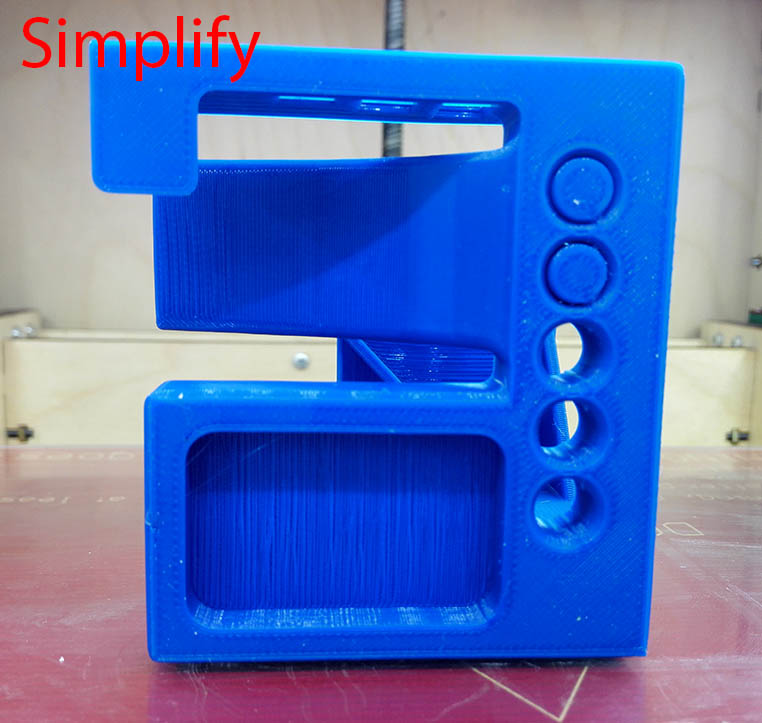

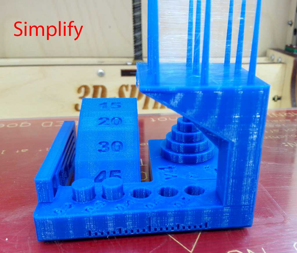

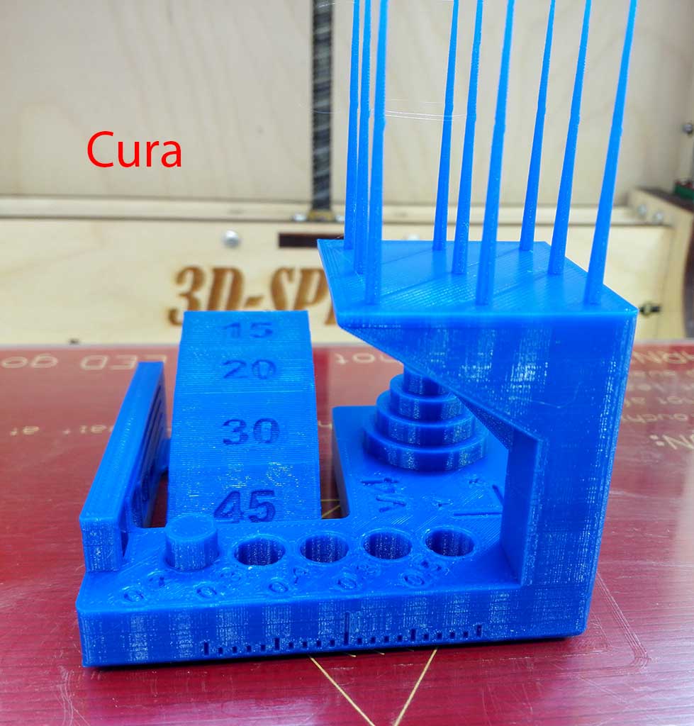

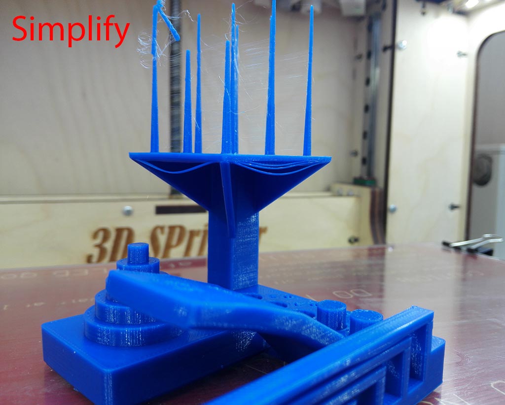

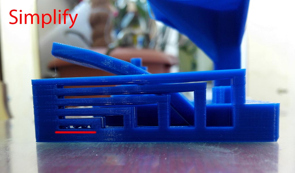

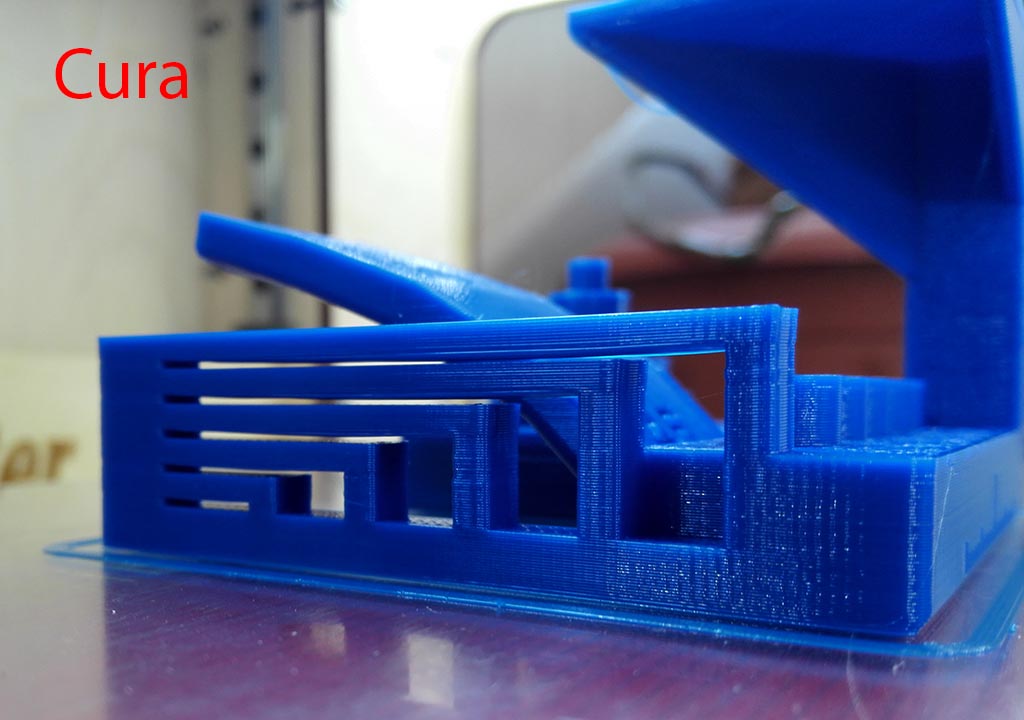

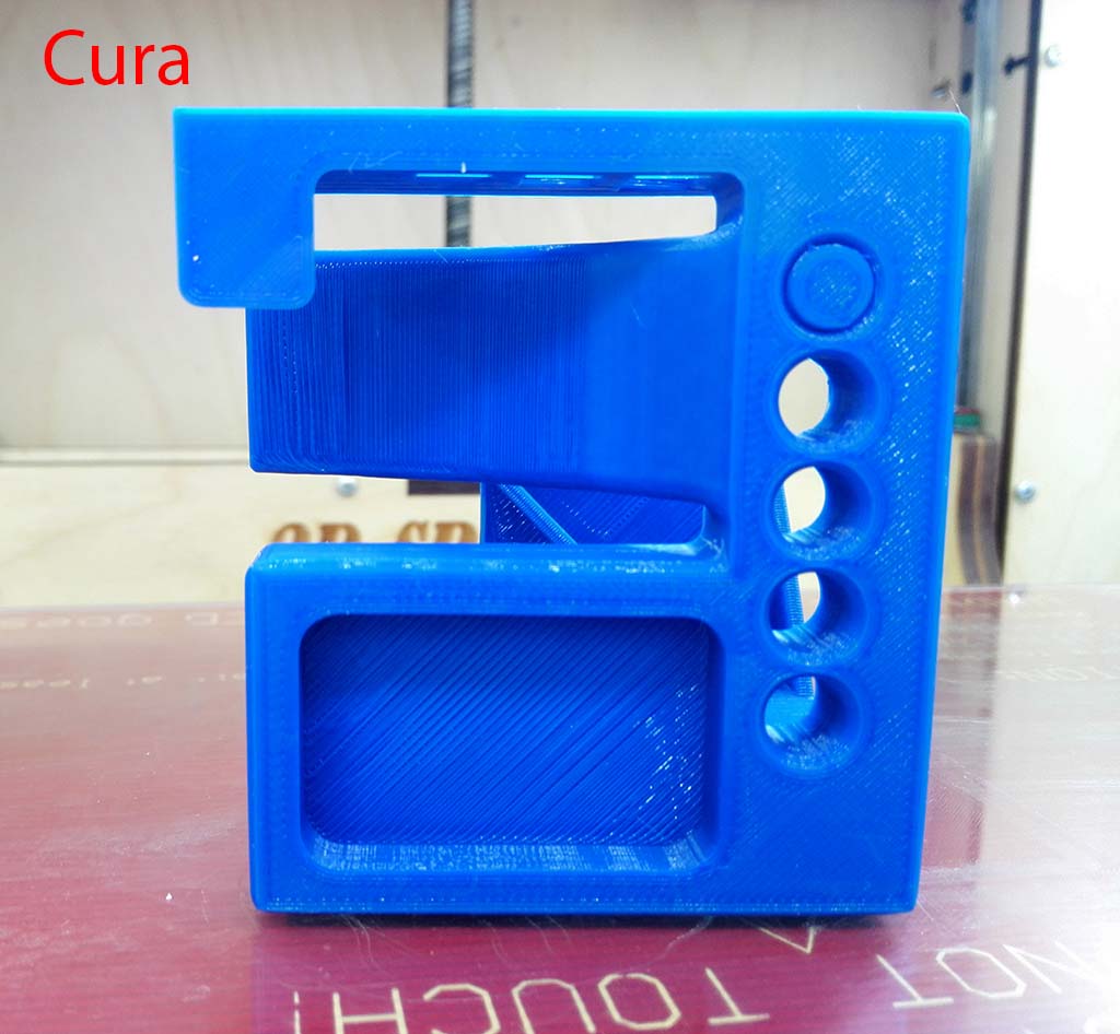

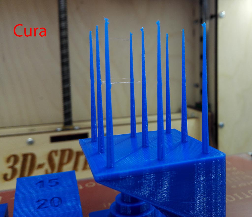

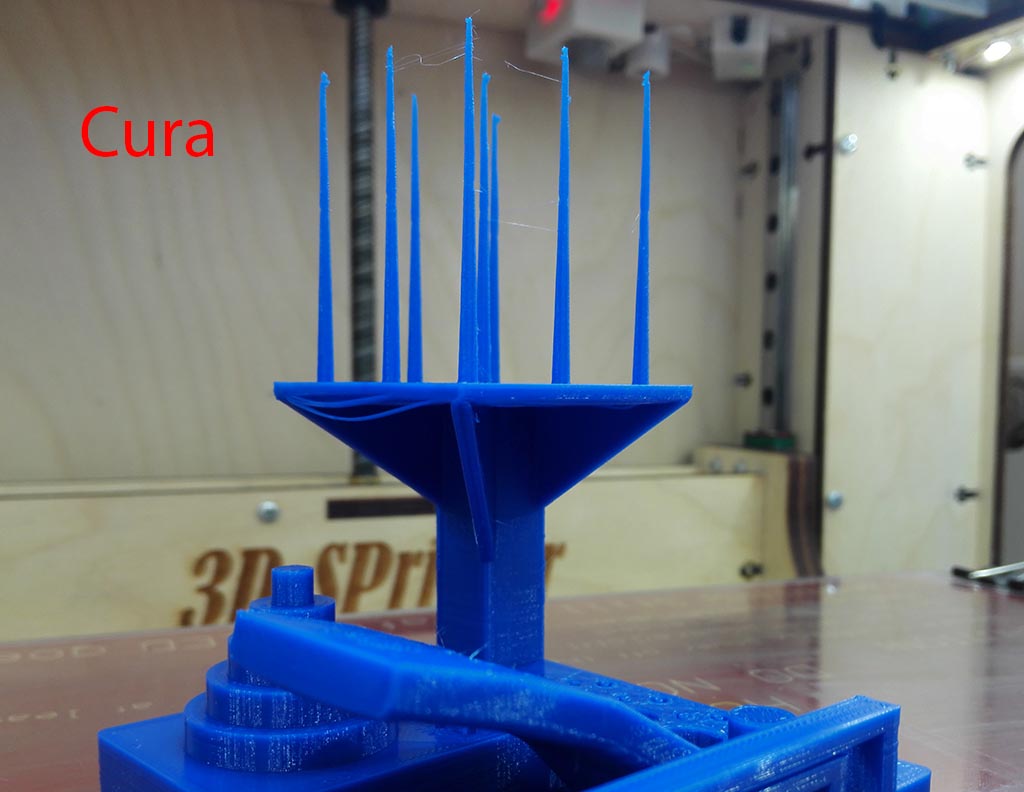

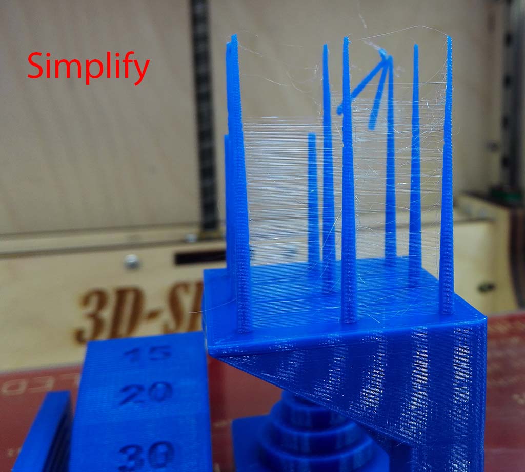

Чтобы не гадать о качестве подачи, решил заняться любимой забавой - печатью тестовых моделек :) Выбор пал на кикстартер-автостольный тест https://github.com/kickstarter/kickstarter-autodesk-3d
Слайсил Симпли и Курой 4 с максимально одинаковыми параметрами - для полноты эксперимента. Мой любимый синий ПЕТГ, сопло 0,4; слой 0,2...
По результатам подачей остался доволен. Был удивлен, что при одинаковых настройках длины и скорости ретракта, антенки в Симпли все в паутине, а в Куре практически нет... Сомневался в дефектах в середине антенн - выяснил, что в этом месте слайсеры изменяли тип заполнения. В общем, Кура в данном тесте оказалась лучше. Симпли еще с маленьким мостиком накосячил...
Короче, на мой взгляд, тест пройден на четверку. Если еще поиграть с настройками слайсера, можно улучшить результат, но мне уже лениво было этим заниматься - три часа на тестовую модельку за гранью добра и зла...
