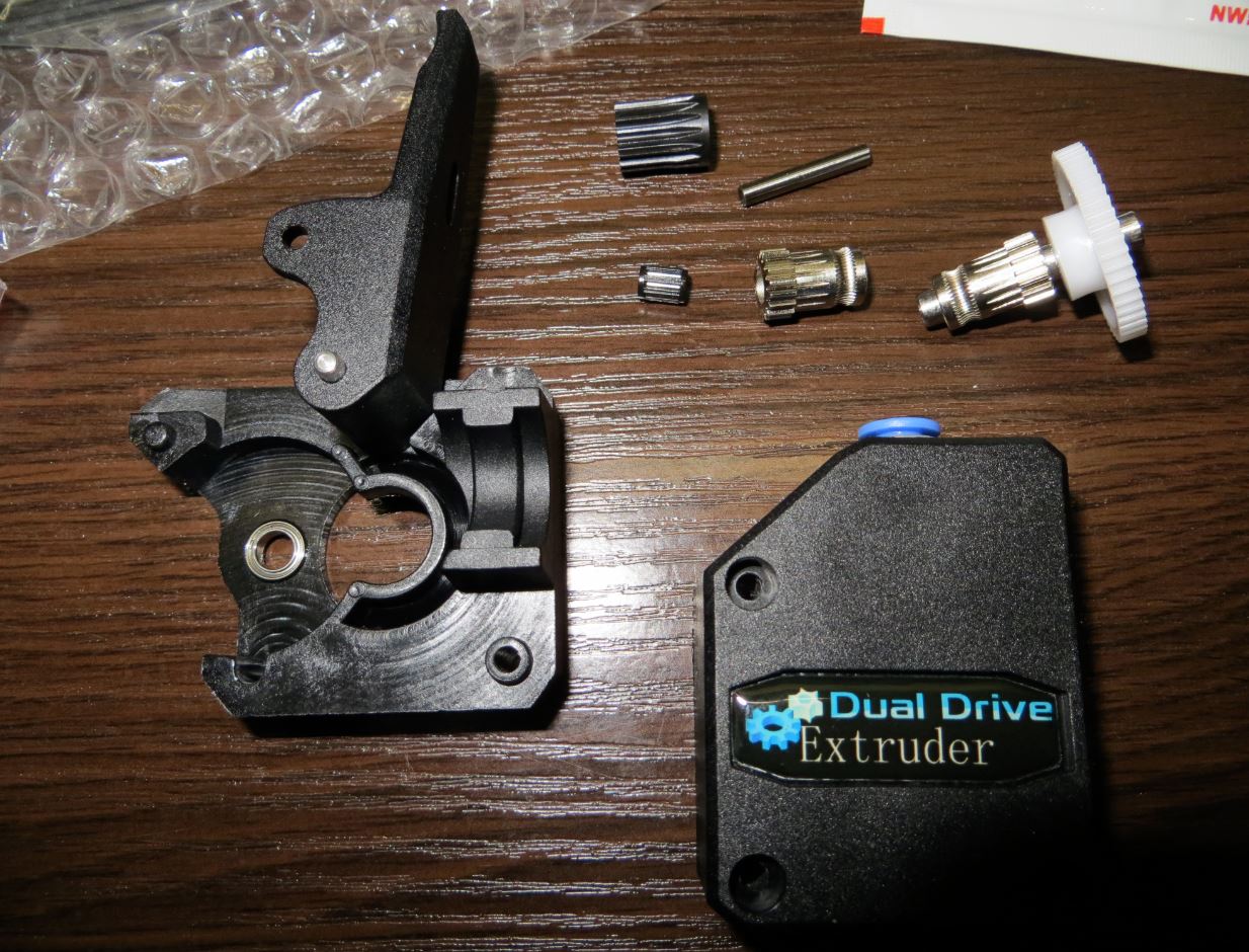

Непрочитанное сообщение Lenivo » 16 окт 2018, 21:06
Ещё немного фоток:
Как правильно устанавливать шестерню на двигатель:

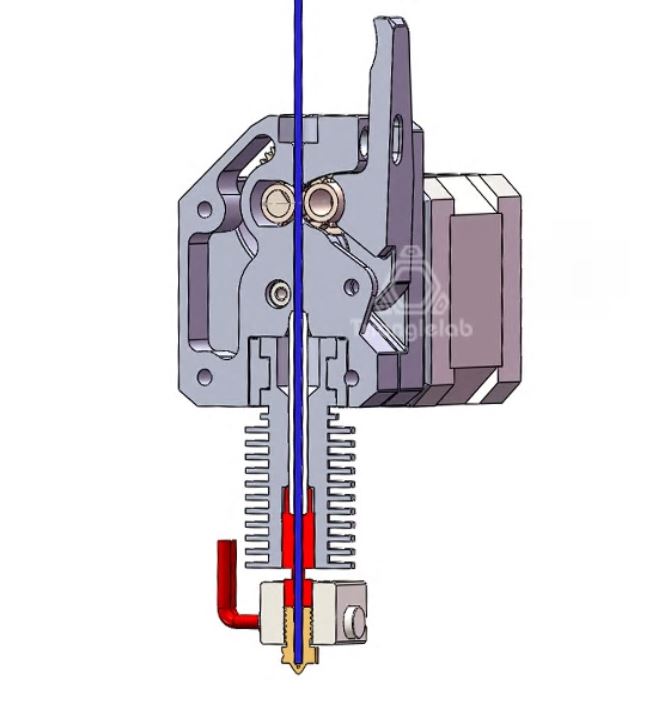

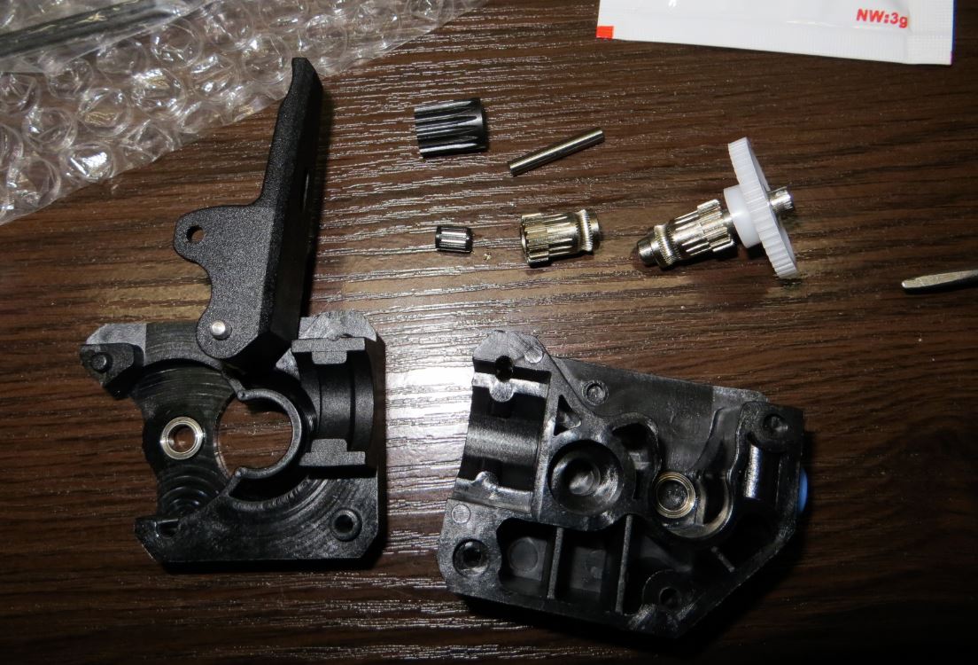

Как бы объяснение преимущества экструдера с двумя зубчатыми подающими пруток шестернями.
Btech Dual Drive 6.JPG (44.4 КБ) 5891 просмотр

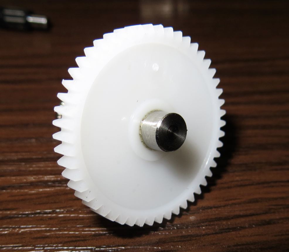

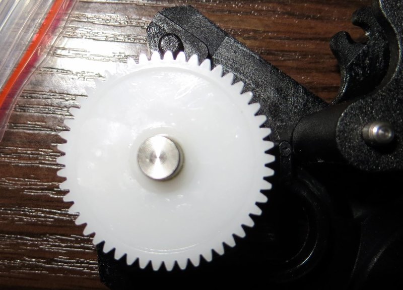

Фото редукторной шестерни - видно что посажены на вал - непонятно как, толи на клей, толи всё-таки проглядывает насечка на валу.
Btech Dual Drive 7.JPG (69.24 КБ) 5891 просмотр

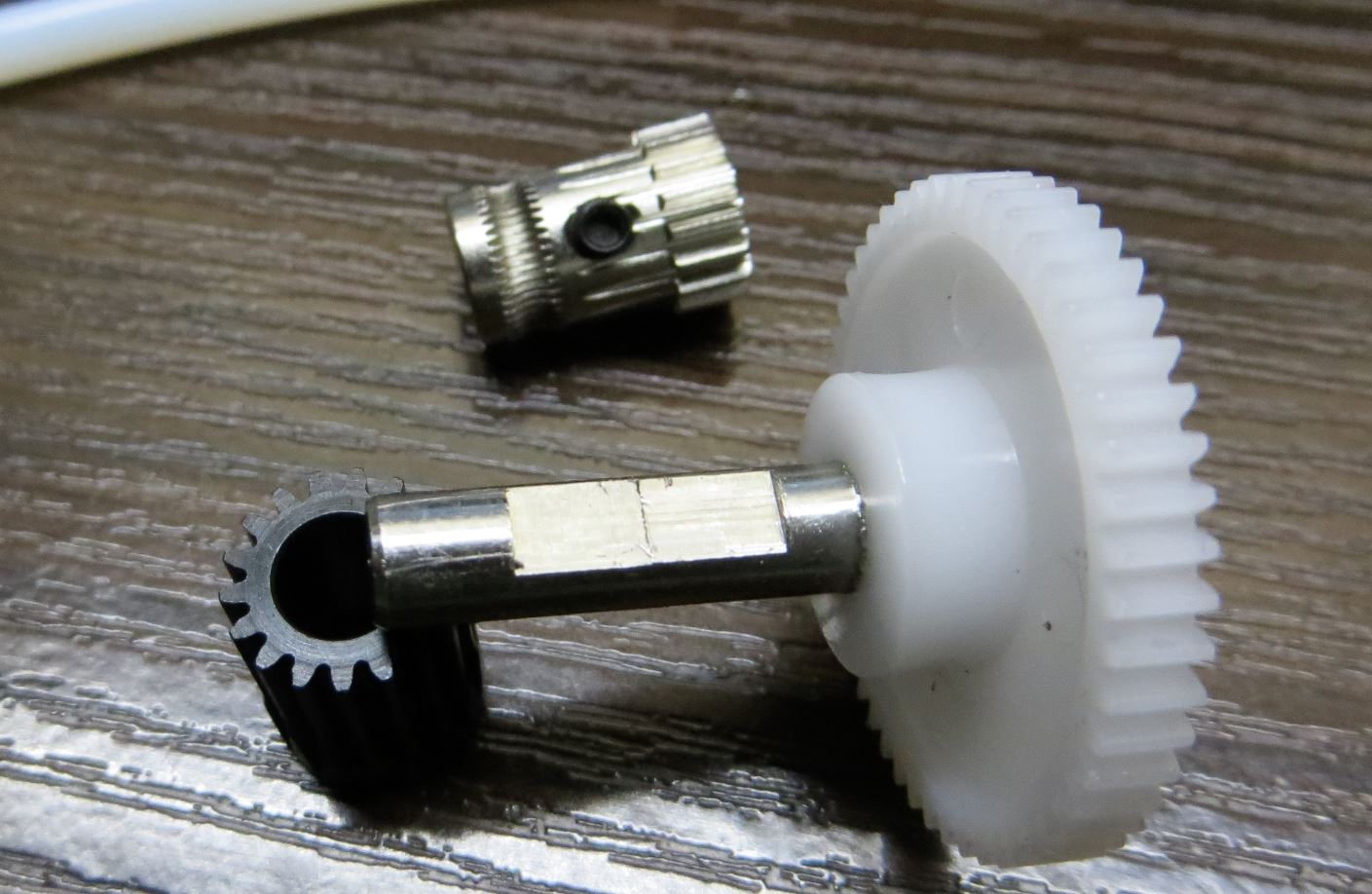

На валу выфрезерован паз под зажимной винт.

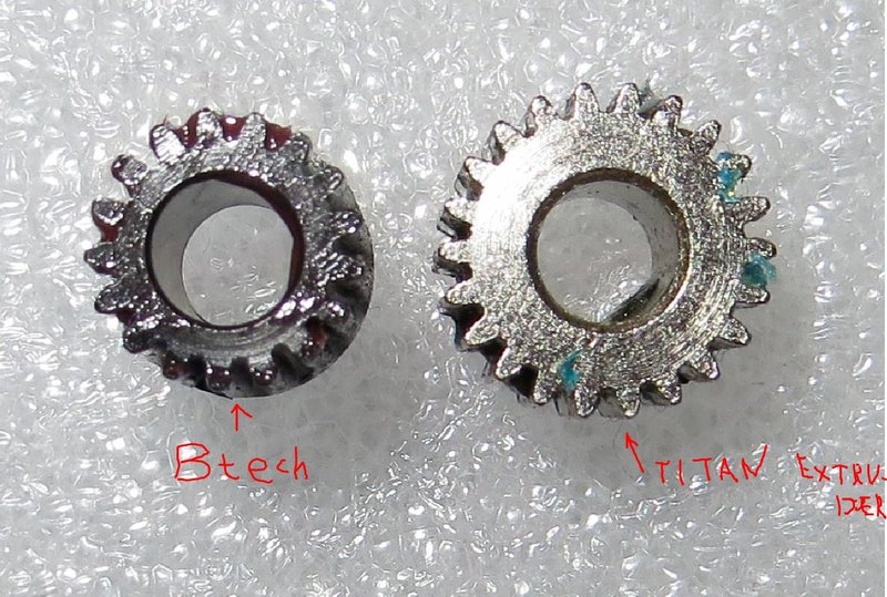

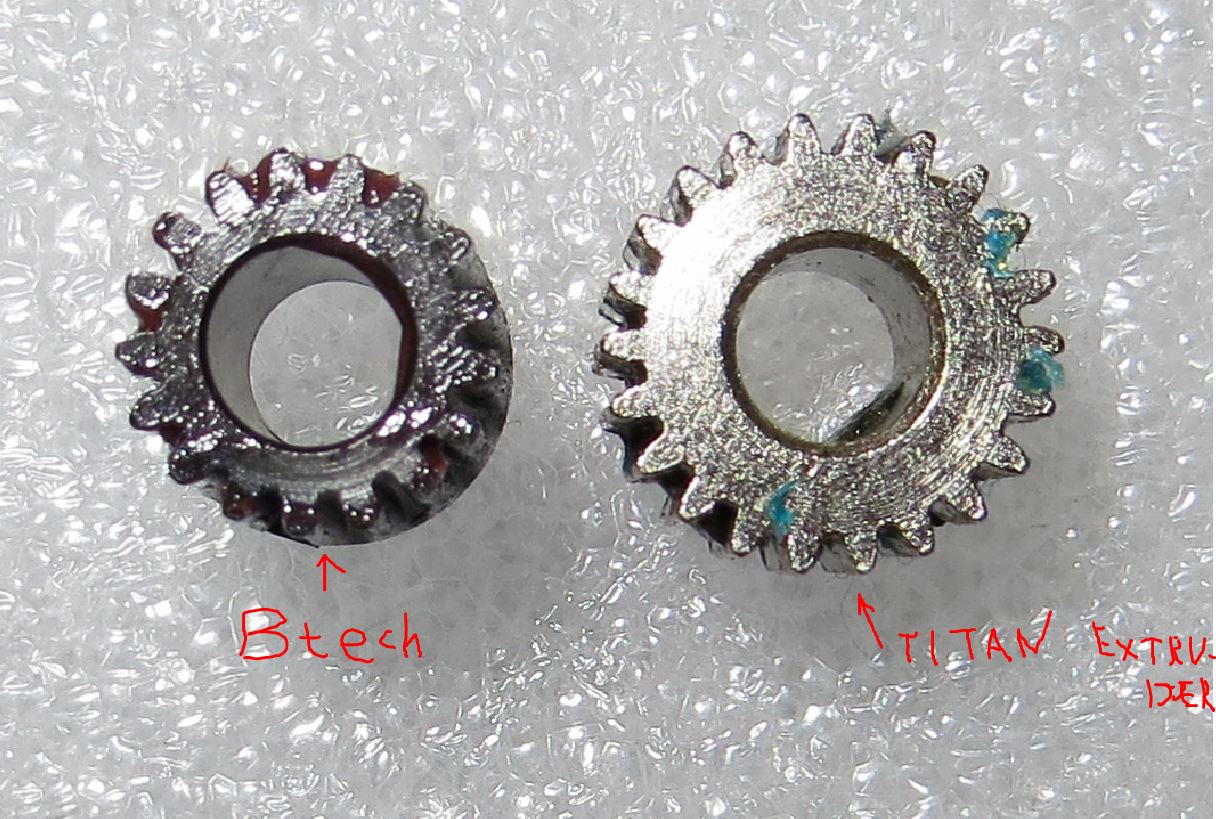

Сравнение шестерёнок, которые насаживаются на вал двигателя, слева от Btech Dual Drive , справа от Титана - экструдера. При этом коэффициент редукции на подачу прутка - совершенно одинаков . Количество шагов шагового двигателя на протяжку 1мм прутка совпадает у этих двух экструдеров.
Титан на Спринтере.
Титан экструдер.JPG (55.69 КБ) 5891 просмотр

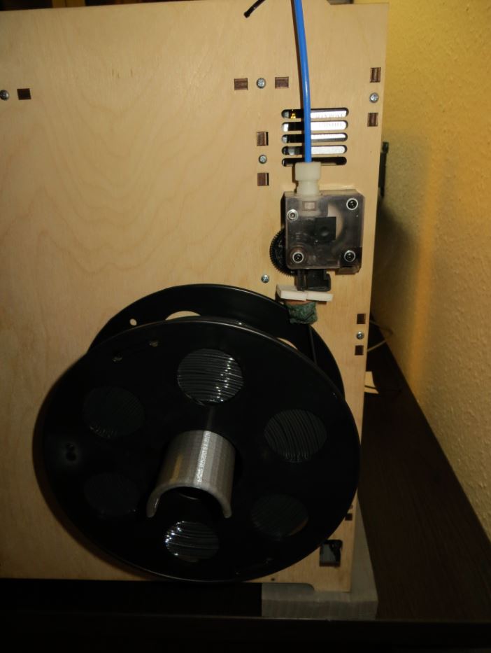

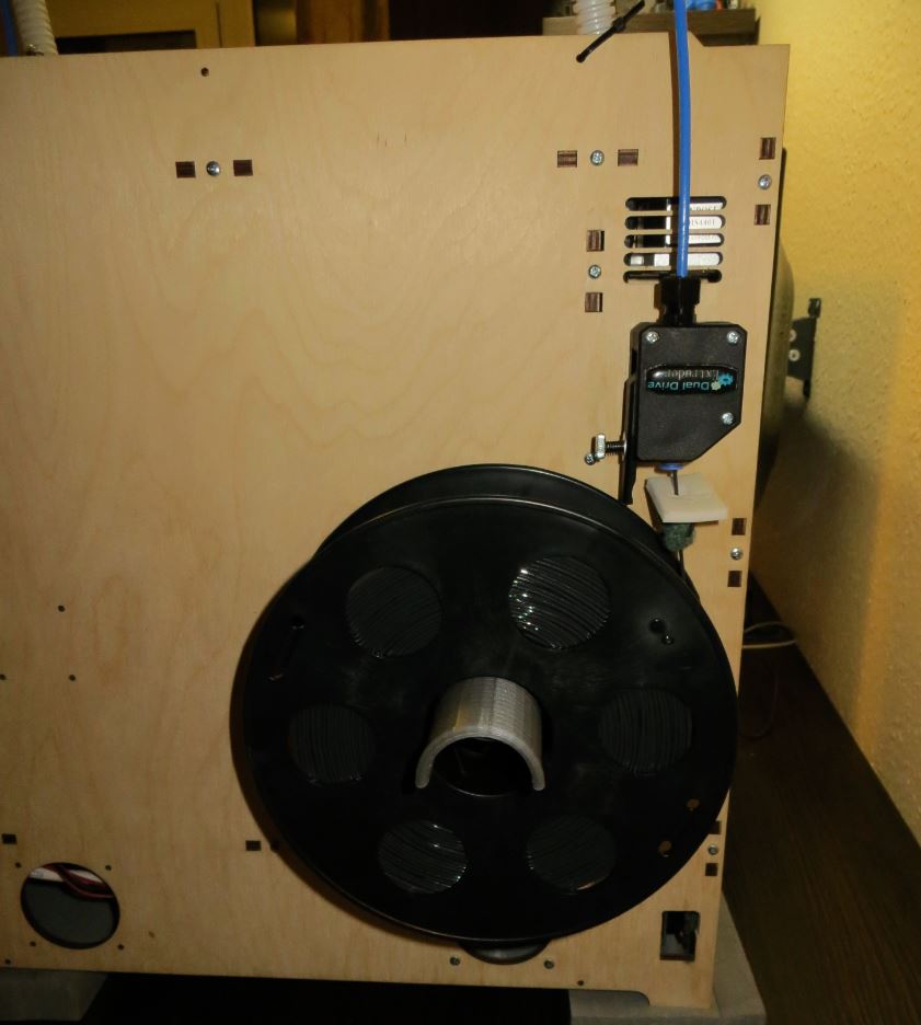

Btech Dual Drive - на Спринтере.
Btech Dual Drive 11.JPG (69.22 КБ) 5891 просмотр
Вывод -разница в цене между Титаном и Btech Dual Drive - в три раза, по сравнению с обычным экструдером начального уровня- в 15-20 раз. Работает лучше Титана - усилие больше - позволяет печатать на большей скорости без срыва печати - увеличение на 15-20%. Стоит ли за это перплачивать в три раза, каждый решает для себя сам.
Как и всё китайское посажено на китайский же Локтайт 638 (зелёненький). :) https://ru.aliexpress.com/item/Loctite- ... 33edOaRLpA

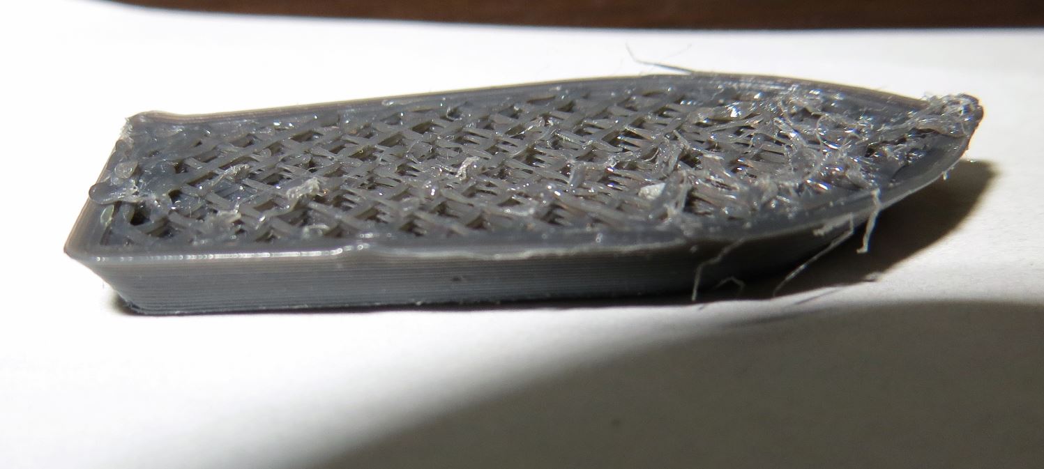

Ну с одним кодом не получилось. Так как пластик новый параметры в процессе настройки.

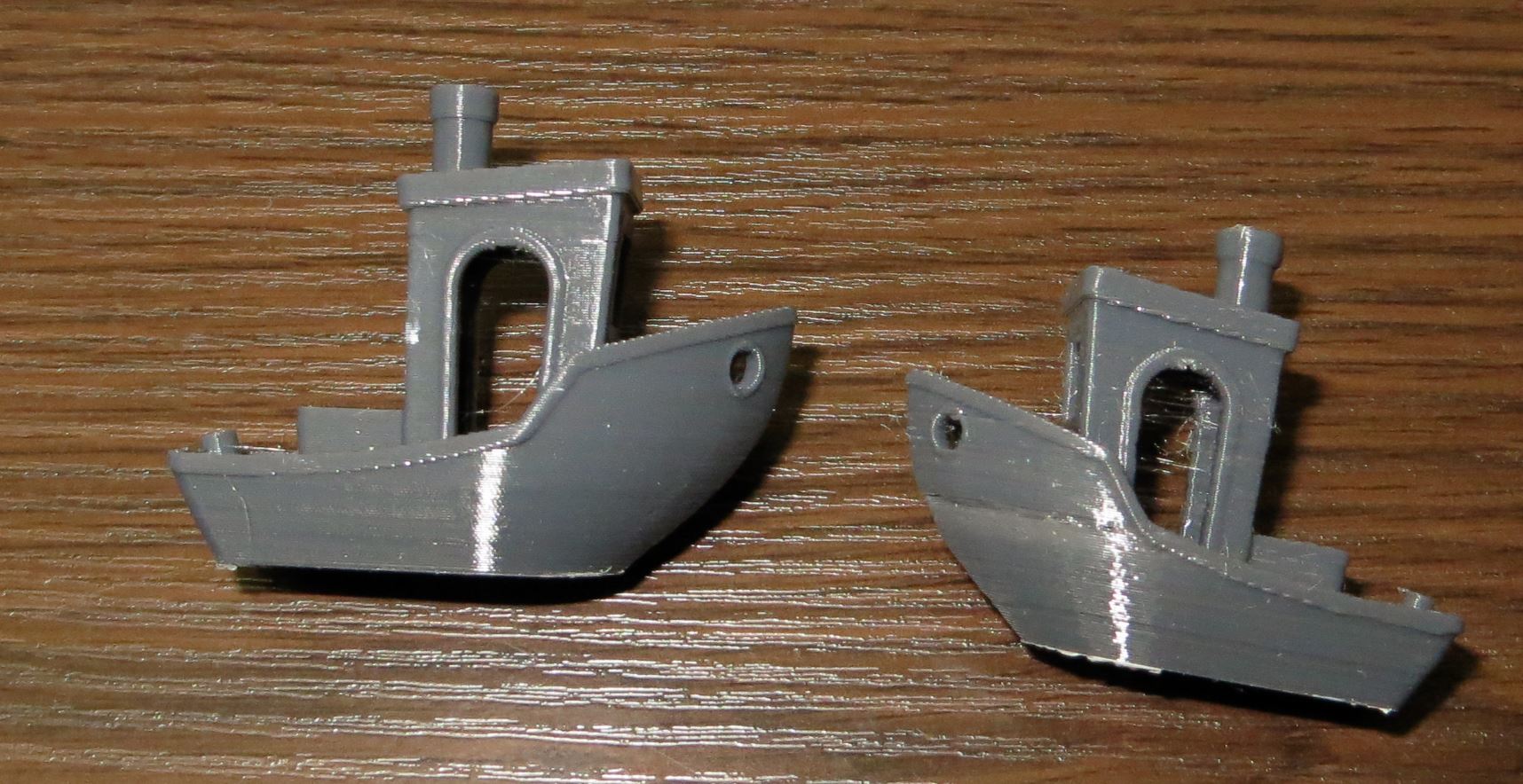

Слева Btech Dual Drive (он чуть побольше), справа ТИТАН экструдер. На маленьком кораблике есть полоса - пластик перестал успевать прогреться и пошёл завал печати, пришлось скорость ещё на треть уменьшить.
Пластик PETG Темно серый(обычный, не металлик) от Бестфиламента. Сопло 0,4мм, слой 0,2 мм, Температура сопла - 236, стола -85 градусов.
Скорость - стандарт 70 мм/сек, периметр и верх 70%. Кубики и большие детали на этой скорости печатаются хорошо. Если на детали много ретрактов, то идёт срыв печати. Большой кораблик печатался на 35% от основной скорости - уменьшил на принтере. Ретракт 7 мм, скорость ретракта 85 мм/сек. Увеличение экструзии 1,25.
На этом пластике убил новое сопло - и двух дней не проработало. На большой скорости застыл пластик и фиг знает что с ним стало. Короче забилось намертво. Пришлось заново перебирать экструдер. Прошлое сопло полгода отработало и отверстие для подачи пластика увеличилось. Поставил новое сопло и на третий день снова новое сопло. Поэтому и с таким уменьшением скорости напечатал кораблики.

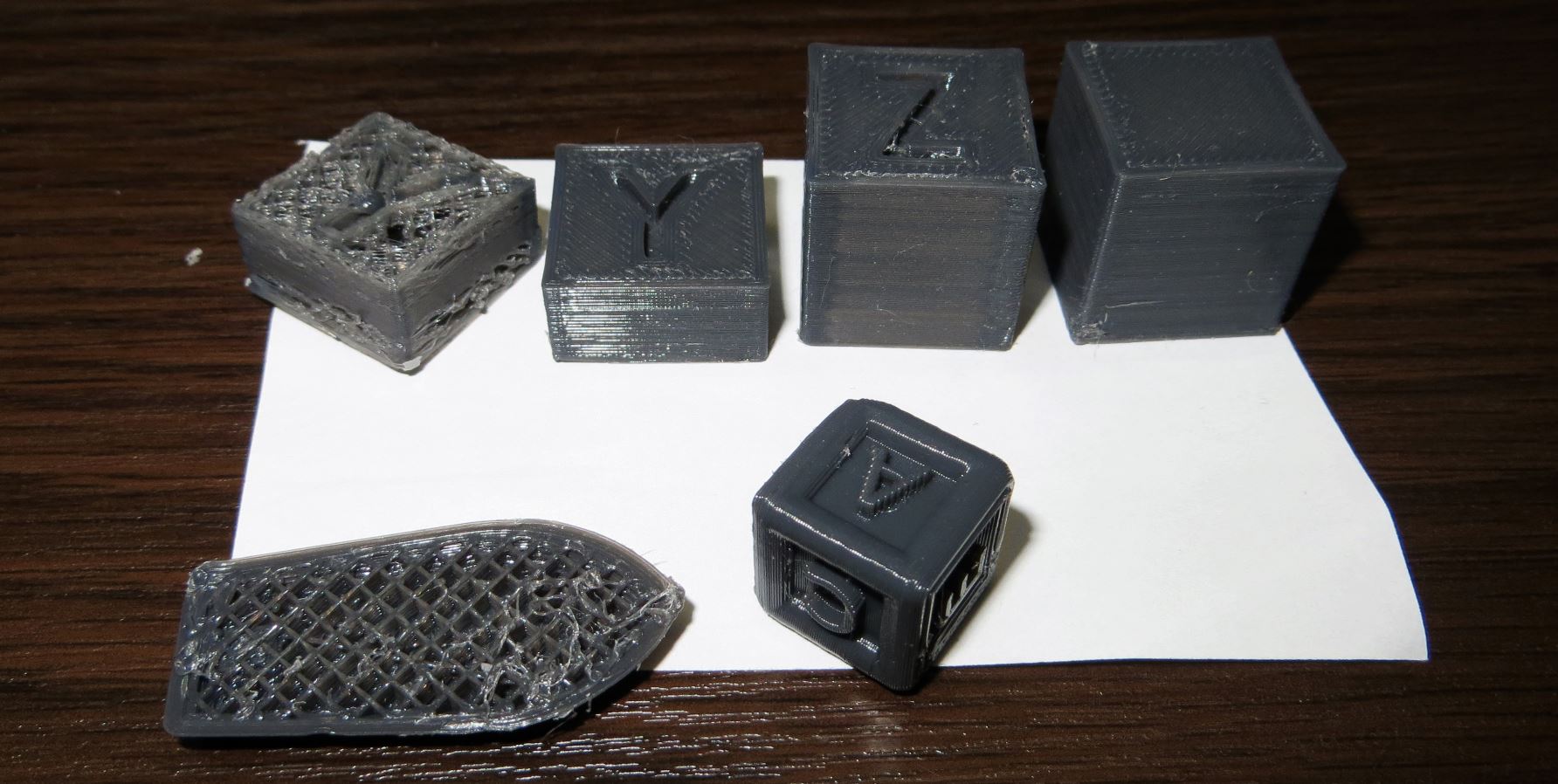

Непрочитанное сообщение Lenivo » 18 окт 2018, 06:53
17 окт 2018, 23:09
Ясно. Чистоты эксперимента не получилось
Конечно, не получилось - то на какой скорости печатает Btech Dual Drive, ТИТАН не может выдать печать- идёт срыв печати .
Вот Титан выдал - на том же самом коде и тех же скоростях. А при уменьшении скорости ещё на треть уже напечатал нормально модель кораблика.
Разница, примерно в 20-30 скорости.
По Btech Dual Drive экструдеру и пластику темно серый (не металлик)- PETG от Bestfilament.
Если температуру вывернуть на 260 градусов, вентилятор обдува на 100 процентов, то простой кубик печатается на скорости 120 и периметре 90 мм/сек. Но вот Уже кубик с буквам XYZ скорости 90/70. Далее убавляем температуру до 235 градусов, Обдув 50% - кубик ABCDEF 70/40, кораблик на скорости 25/15. Пластик такой. Но на температурах более 245 - точка старта при укладке линии слоя перегревается и там образуется дефект печати на кубике справа на нижнем левом угле видно.

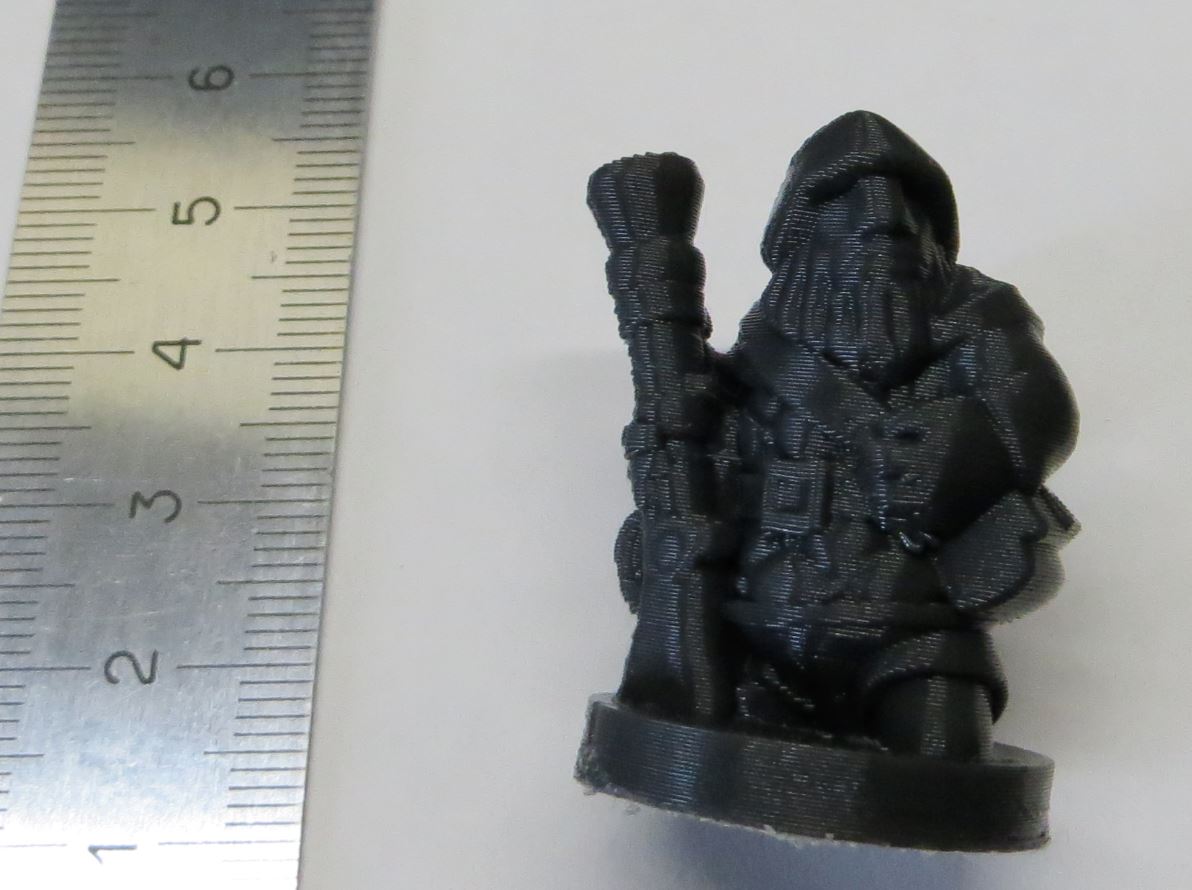

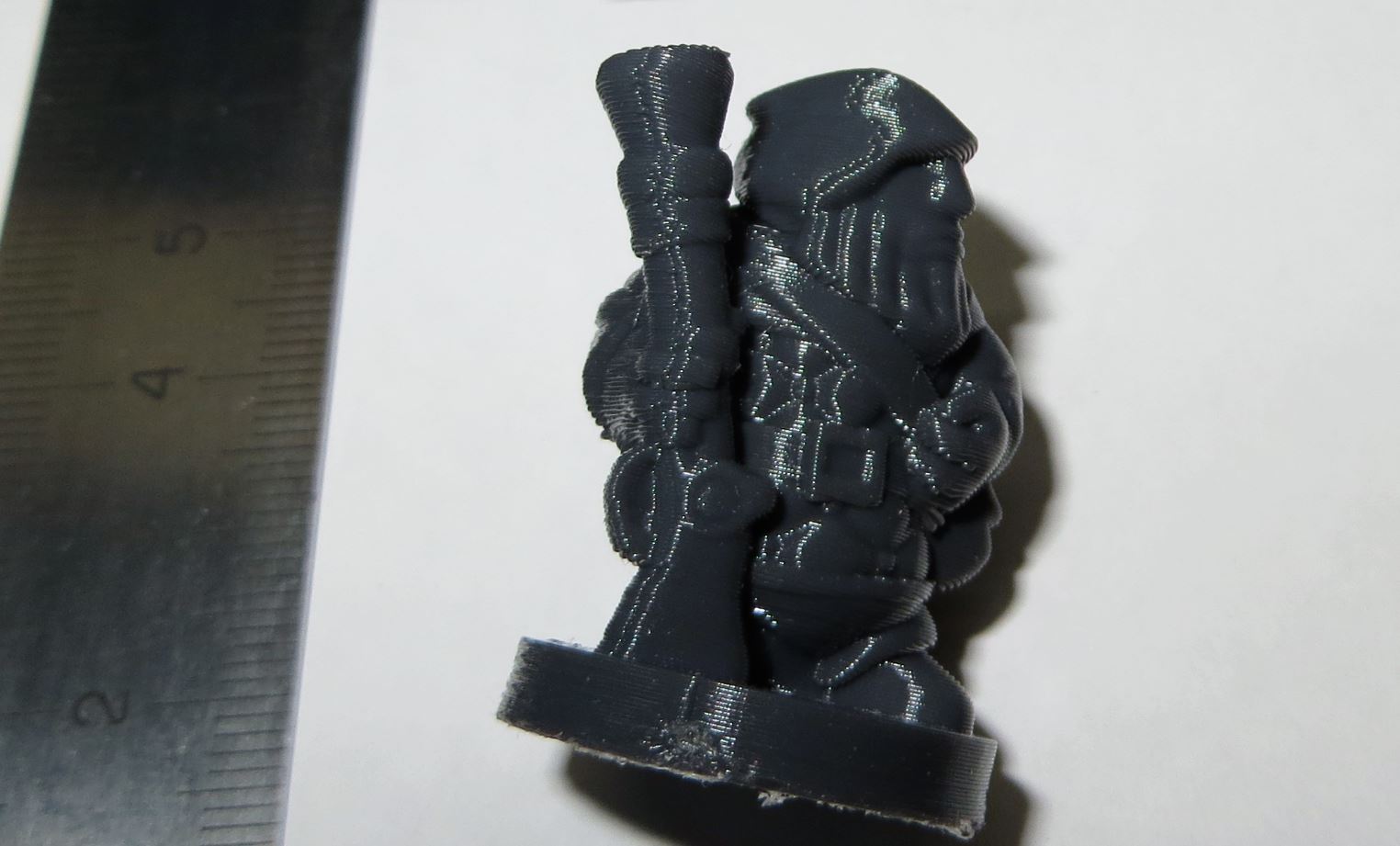

Непрочитанное сообщение Lenivo » 18 окт 2018, 09:33
Вот ВОИН -его обычно для проверки печатаю. 200% от размера оригинальной модели. Пластик темно серый (не металлик)- PETG от Bestfilament. Время печати 1 час 7 минут. Сопло 0,4 мм, слой 0,2 мм. Температура 235 градусов, стол 85. Переэкструзия 1,25. Скорость основная 25 и периметр 15 мм/сек. Ретракт 7 мм, скорость ретракта 85 мм/сек. Обдув 50%. Печать в 3 периметра - 20% заполнения.
