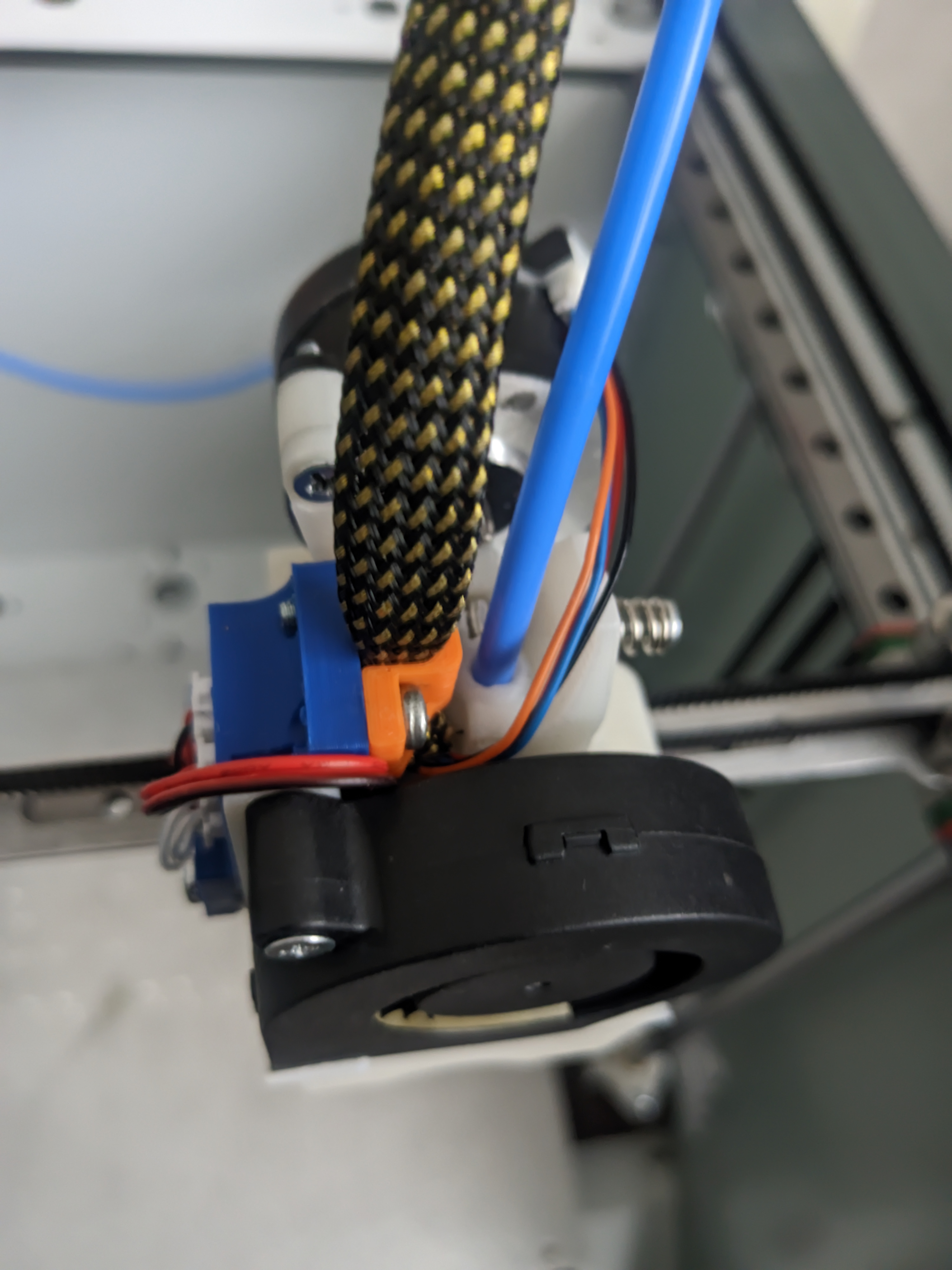

В процессе изготовления. Перевожу 2626 на corexy 2 этажа ,клиппер, бамбухотэнд, и 4 опоры по бокам, ну и катуха внутри корпуса. Область печати получается 260х260х250.

Замечательно, пока тестирую, уже и тпу от fdplast попробовал печатать и все ок. Единственное самим надо будет опорный уголок дюралевый вырезать, чертежей его у меня нет , от него и плясал . Думаю подогнать будет не проблема . Пока голову лень разбирать, но думаю разберу и все зафоткаю с размерами.

Непрочитанное сообщение kostyanpost » 03 июн 2025, 18:14
Так сейчас все выглядит
Область печати получилась 260х260х255 ( можно 260х260х260 если пеи пластину поставить)
