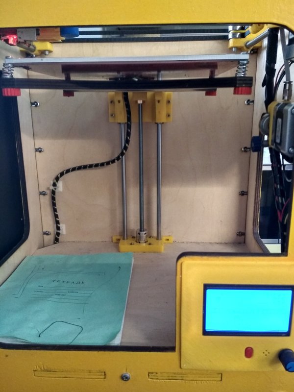

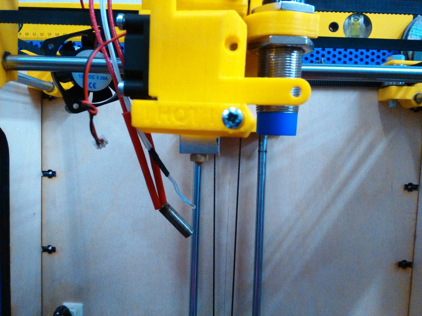

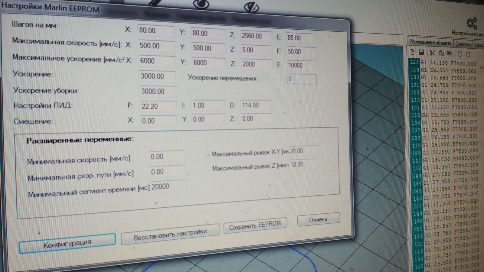

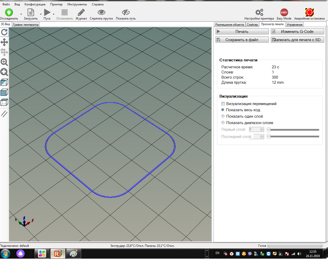

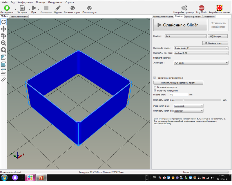

Доброе время суток, коллеги. Помогите решить такую проблему.
Модернизировал самодельный СореХY с ременной передачей механизма перемещения оси Z.
Установил червячный механизм с узлом "гайка - шпилька М8"
В настройках Marlin изменил количество шагов шагового двигателя на 1 мм перемещения и скорость перемещения оснастки:
Благодаря доброму совету Alex Post, возобновил работу Репитера на принтере и собрался печатать модели, но после слайсинга в Slic3r принтер предлагает печатать (и печатает) только один слой!
Можете подсказать, где рыть?

Непрочитанное сообщение dark184 » 24 ноя 2019, 13:05
lospartos писал(а):
24 ноя 2019, 12:59
Скорее всего проблема в кривом STL. Тут он предлагает печатать только брим, самой модели нет. И уж точно не в принтере или прошивке. Попробовать другую заведомо нормальную модель.
lospartos
Сообщения: 24
Зарегистрирован: 19 апр 2017, 06:30
Непрочитанное сообщение lospartos » 24 ноя 2019, 13:14
Спасибо, сейчас обратил внимание, что эта проблема только в SLic3r. А это наверное нужно обсуждать в соотвествующей теме. Сейчас удалю свое сообщение с проблемой.
А жаль, мне очень нравится SLic3r возможностью гибких настроек :|

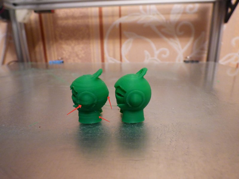

Непрочитанное сообщение dark184 » 13 дек 2019, 08:40

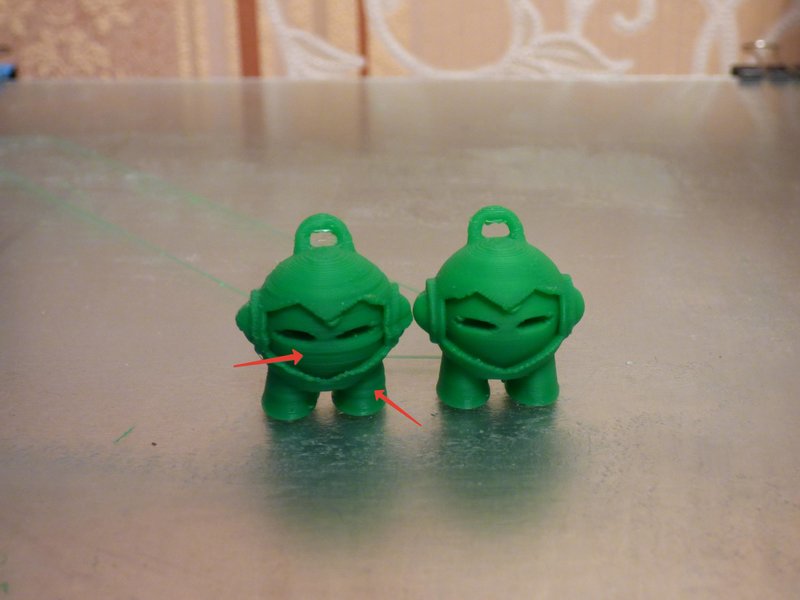

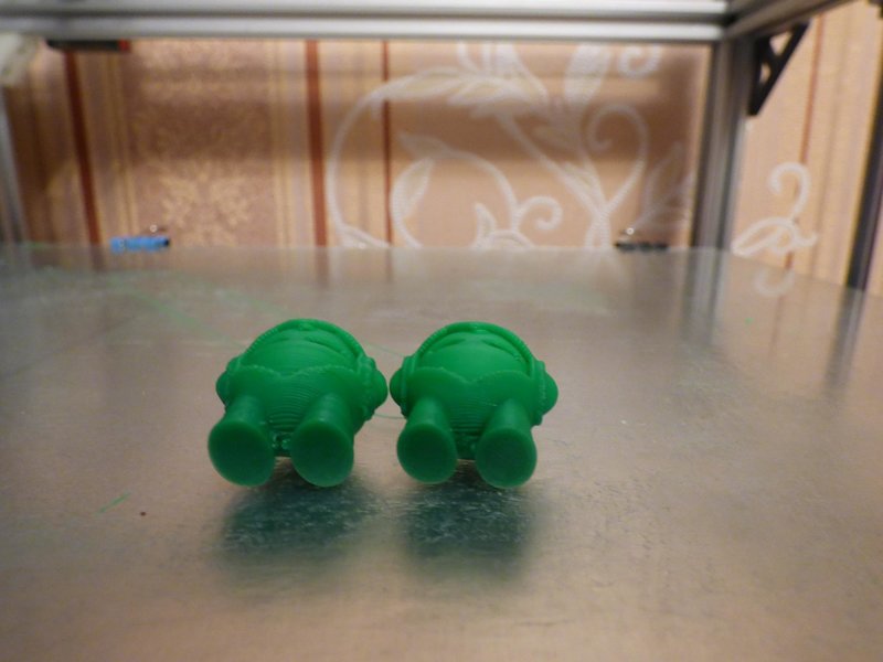

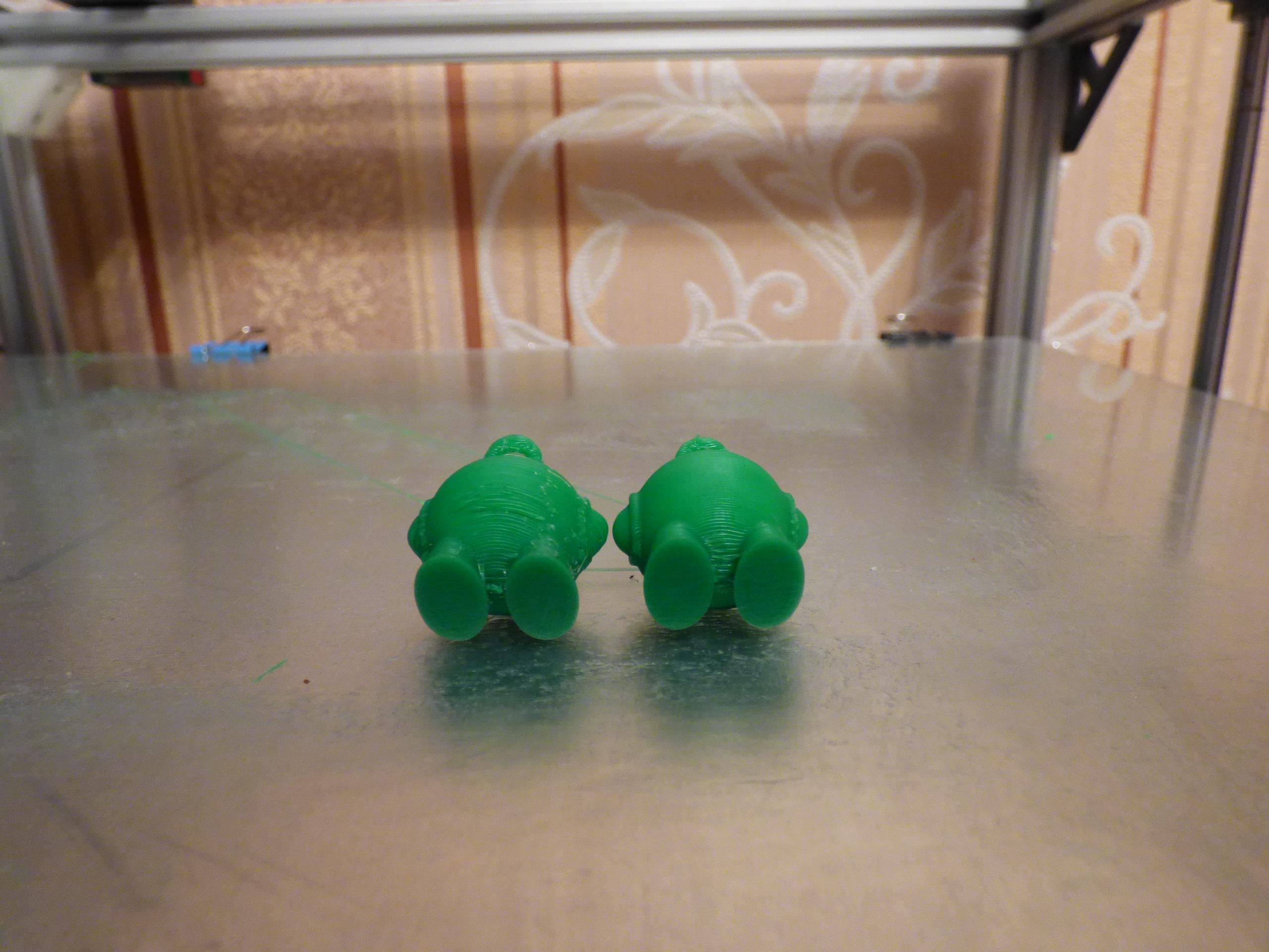

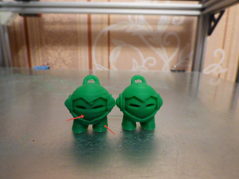

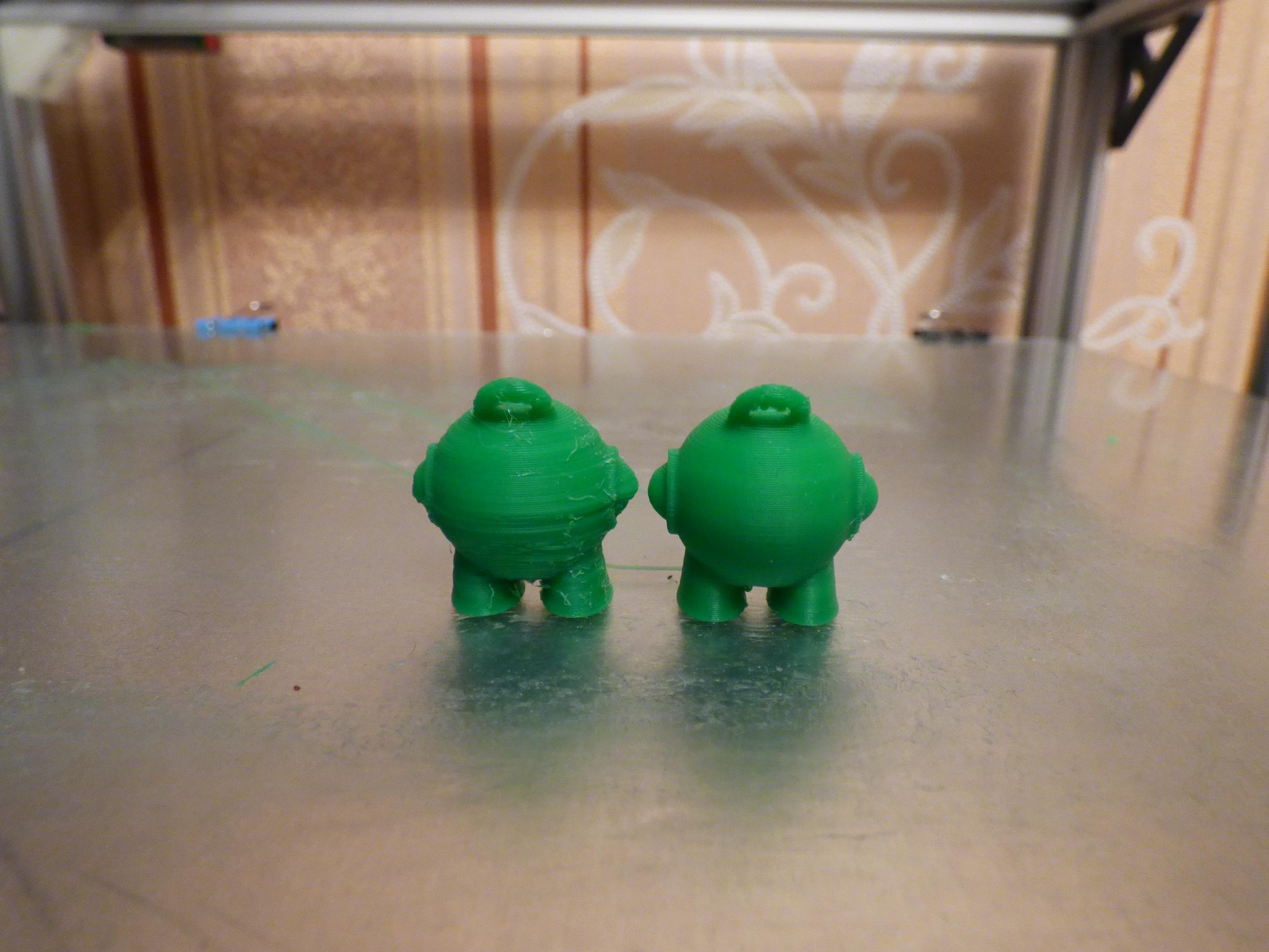

Ну вот, сделал сравнительную печать марвина на прошивках марлин и смузи. На всех фото слева печать на марлин 2.0.х, справа смузи. Условия печати, настройки прошивок идентичные, ПИД регуляторы стола и хота на обеих прошивках отавтотюнены, печать сразу двух экземпляров марвинов в разных углах стола, т.к. при печати одного слои не успевают остывать и края на свесах подгибает. Г-код в одном тесте идентичен, в другом в слайсере выставлены соответствующие настройки, для какой прошивки гнать Г-код. Результат идентичен. Плата MKS sBase на LPC1768.
Здесь четко видны волны, как будьто смещение слоев, но было бы это смещение, на разных тестах это смещение не должно повторяться, но оно повторяется один в один, первые две фото две разные печати, видно что волны повторяются один в один, можно сделать вывод что это именно косяк прошивки а не смещение слоев в результате пропуска шагов.
Ну и для кучи
Даже не знаю какой сделать вывод, марлин для 32 бит еще сырой? Правый фактически идеал, левый как будьто печатали на полуразвалившейся прюше.
Кстати, для самых внимательных и придирчивых, на правом марвине даже видны следы от не совсем стабильной температуры хота, проявляются в виде полос разного оттенка зеленого цвета, но на качество фактически не влияет.

Непрочитанное сообщение dark184 » 15 дек 2019, 10:15
dark184 писал(а):
13 дек 2019, 08:40
Вобщем посвятил вчерашний выходной проблеме с марлином под 32 бита. Поспрашивал на Github, оказывается это общеизвестная проблема, в основном проявляется на MKS sBase. Тут необходимы два условия, LPC1768 (вполне возможно что и любой другой 32 битный камень, т.к. архитектура ARM) и относительно медленные драйвера, типа DRV8825 (именно эта конфигурация на MKS sBase. На той же SKR v1.3 можно подобрать более скоростные драйвера), которым длительность сигнала "STEP" требуется минимум 2000 наносекунд. Проблема в том, что марлин по дефолту должен выдать именно такую длительность импульса, а выдает от 800 до 1800 и нестабильно, отсюда и нестабильная работа драйверов, пропуски шагов. На Github советуют пока вбить костыль, т.к. проблема 10 июня 2018 года появилась после очередного обновления и до сих пор не устранена. Костыль вбивается сюда;
в configuration_adv.h ищем строку и раскоментируем
Код: Выделить всё
#define MINIMUM_STEPPER_PULSE 4
Также длительность вместо дефолтных 2 микросекунд устанавливаем 3 или 4, возможно даже 5. Лично у меня печать стала почти идеальной, почти как на смузи. Но установленной 4 все таки маловато, надо перепрошить на 5.
