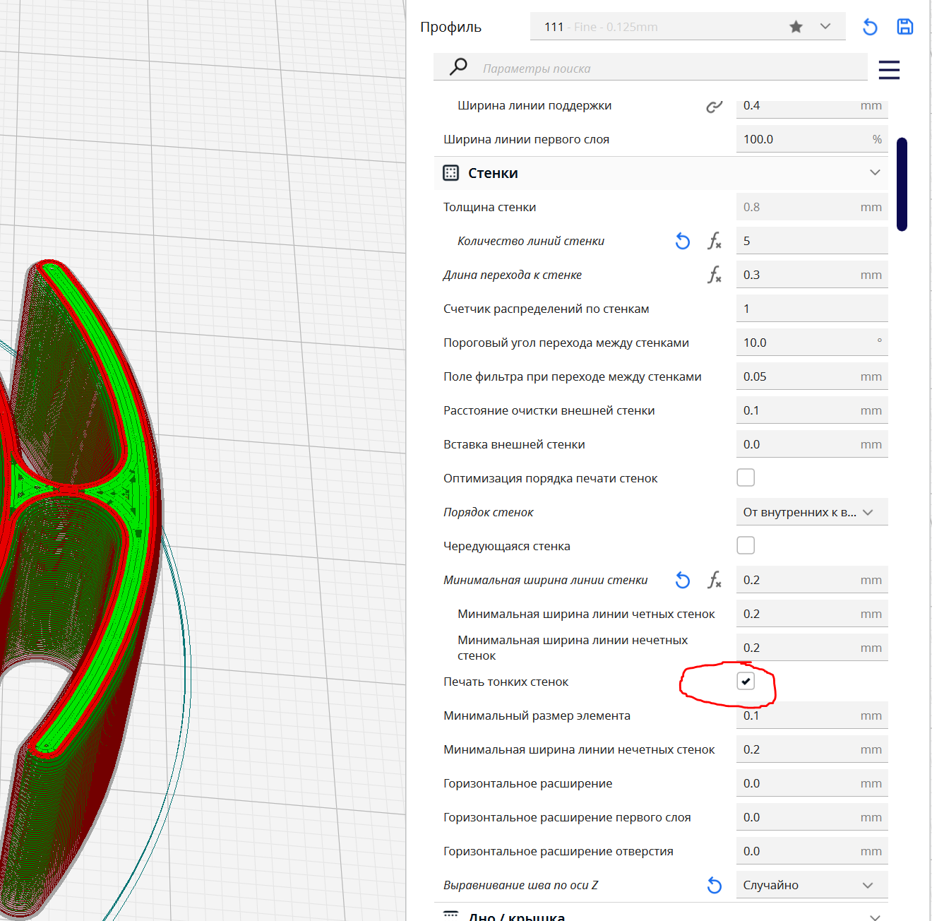

borskiy
Сообщения: 640
Непрочитанное сообщение borskiy » 03 фев 2025, 14:35
Nesnakomez писал(а):
03 фев 2025, 13:35
даже не пытался
Чаще всего такое происходит, когда в слайсере не включён режим печати тонких стенок, а мелкие элементы модели меньше диаметра сопла. Слайсер эти линии просто игнорирует.

Непрочитанное сообщение Nesnakomez » 03 фев 2025, 16:28
блин, что мне делать? это нужно другое соплго или? или я могу настроить попробовать?
borskiy
Сообщения: 640
Непрочитанное сообщение borskiy » 03 фев 2025, 19:05
03 фев 2025, 16:28
что мне делать?
Не знаю, как в Вашем слайсере, а в куре это включается одной галкой:
Nesnakomez
Сообщения: 27
Зарегистрирован: 06 янв 2025, 22:39
Непрочитанное сообщение Nesnakomez » 03 фев 2025, 19:42
может здесь? Изображение
borskiy
Сообщения: 640
Непрочитанное сообщение borskiy » 04 фев 2025, 09:15
03 фев 2025, 19:42
здесь?
Нет.
