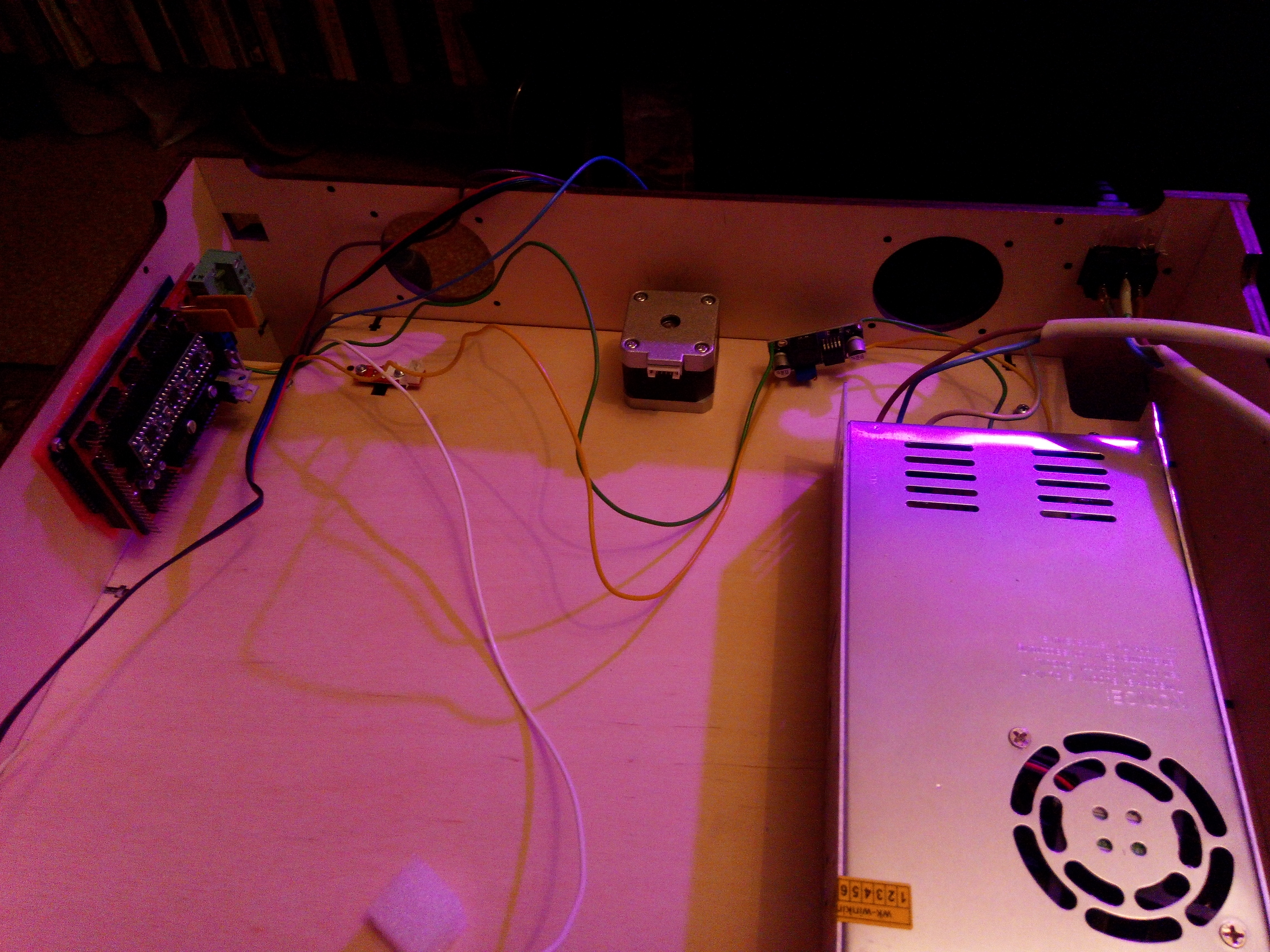

спасибо, так и сделаю. :D оказывается у некоторых деталей корпуса есть внутренняя и наружная сторона. Мне повезло перепутать стороны сразу 2 деталей (дно и задняя стенка) теперь отверстие под юсб кабель не совпадает юсб разъемом ардуино. Поставлю удлинитель разъема или гнездо внешнее установлю,разбирать уж точно не буду
В который раз прошу обратить внимание на первую картинку в мануале! viewtopic.php?f=25&t=373#p9688
Lakki писал(а):
23 янв 2019, 22:09
А как не разбирать-то? Там ещё и сетевой разъём 220В с другой стороны получается. И Z-концевик на дне принтера. Все провода по диагонали таскать что ли? :shock:

А как не разбирать-то? Там ещё и сетевой разъём 220В с другой стороны получается. И Z-концевик на дне принтера. Все провода по диагонали таскать что ли? :shock: такия и дно и заднюю стенку развернул на 180 градусов так что все нормально только у ардуино разъем в отверстие не попадает
