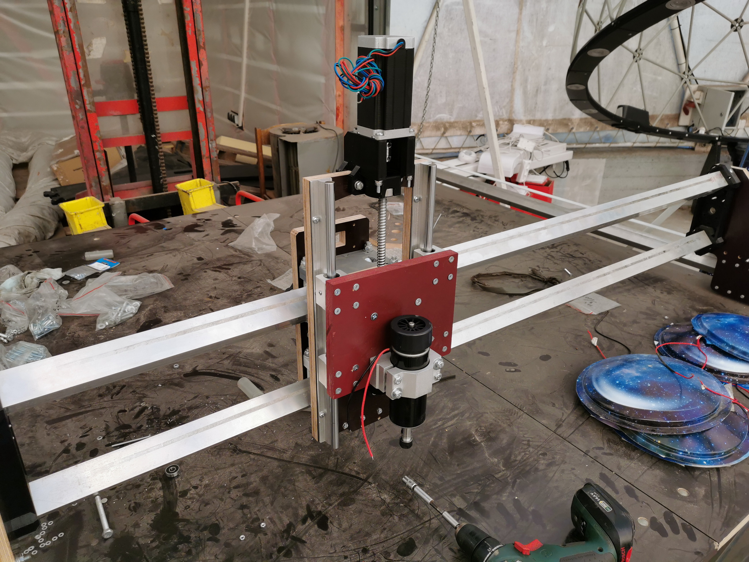

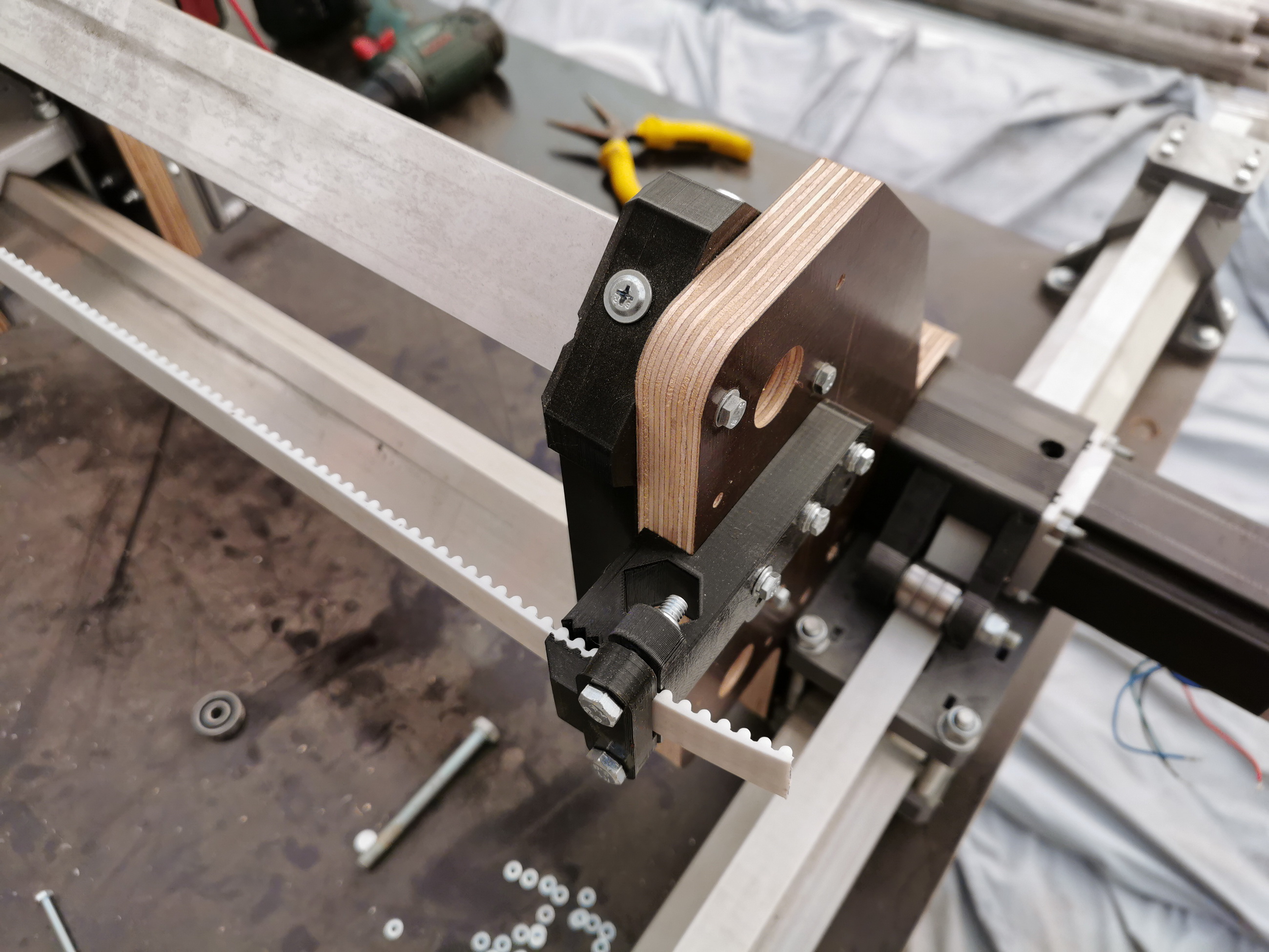

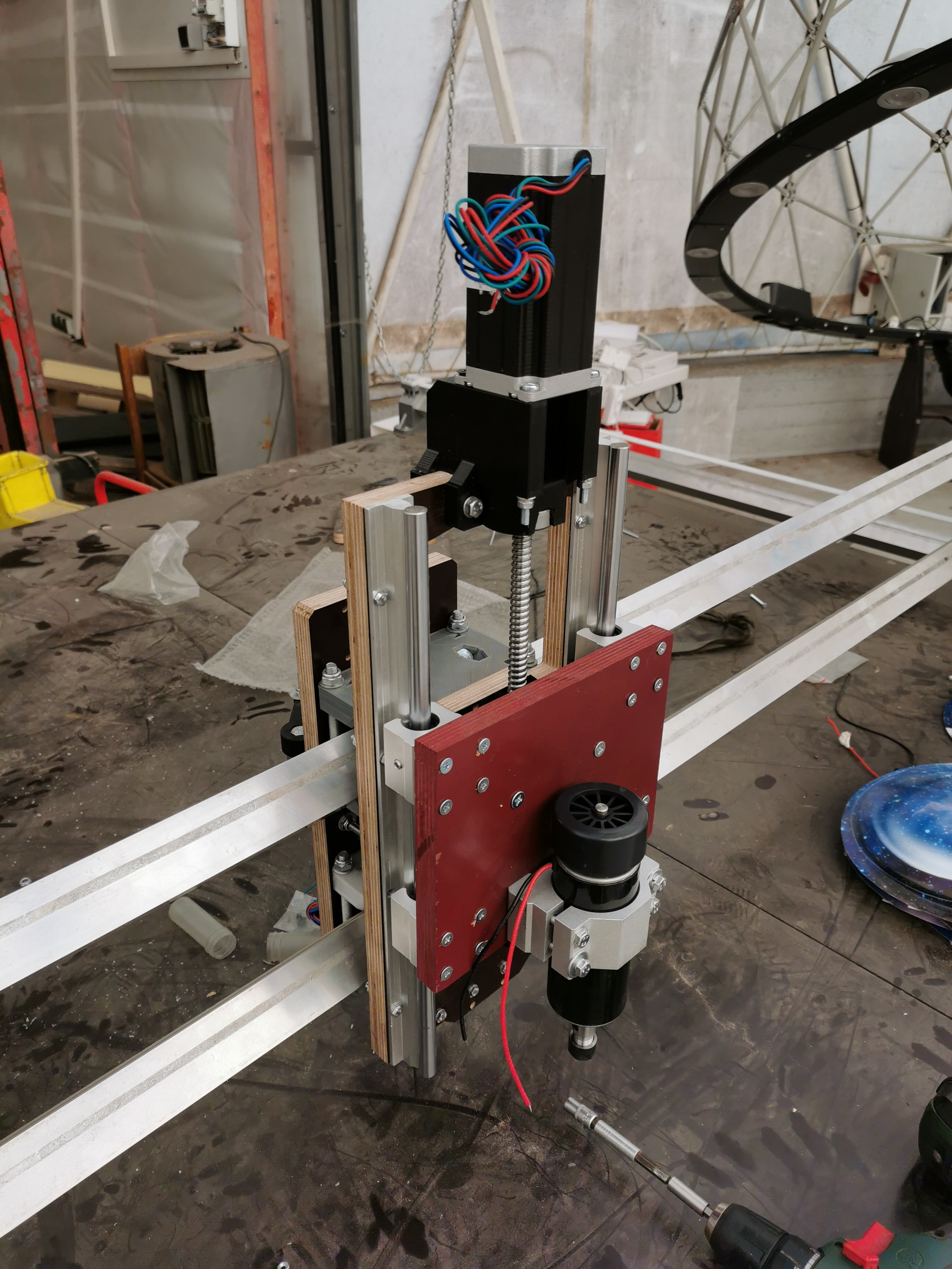

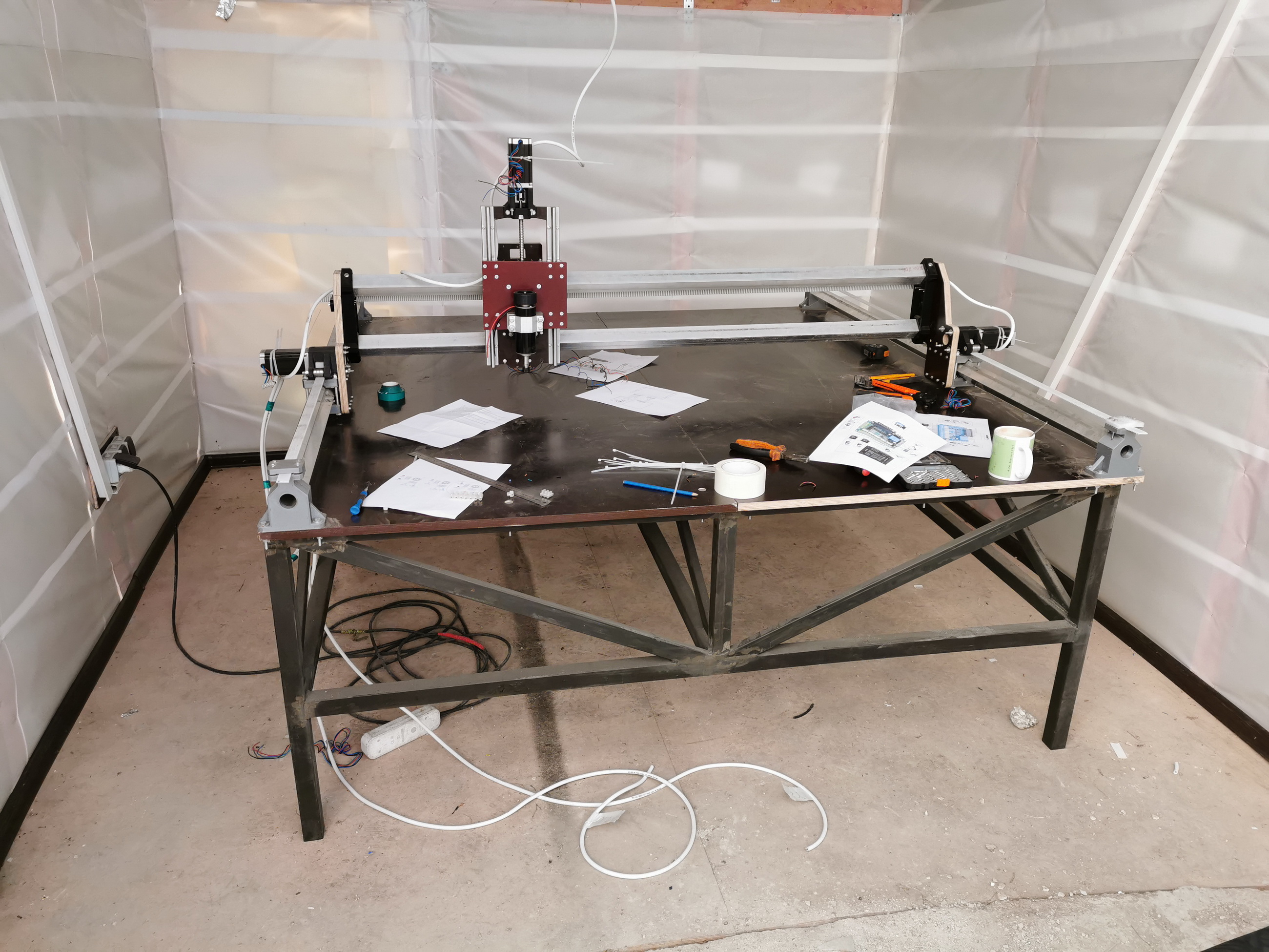

Вот, пожалуйста !
Сегодня закончил механическую часть. Времени мало на личные проэкты - по основной работе наверстываем потери от короновируса :)
Уже похоже на фрезер :D с осью Z морочился долго - поскольку в основном сначала делал (рисовал и печатал детали) а потом думал ...
Осталась электрика и настройка
ЗЫ Уже есть мысль укоротить оси раза в 1,5-2 :) Пружинит это всё неслабо....
Скорее на роутер.
Zur писал(а):
17 авг 2020, 11:31
А как же тогда со стандартным листом фанеры работать?

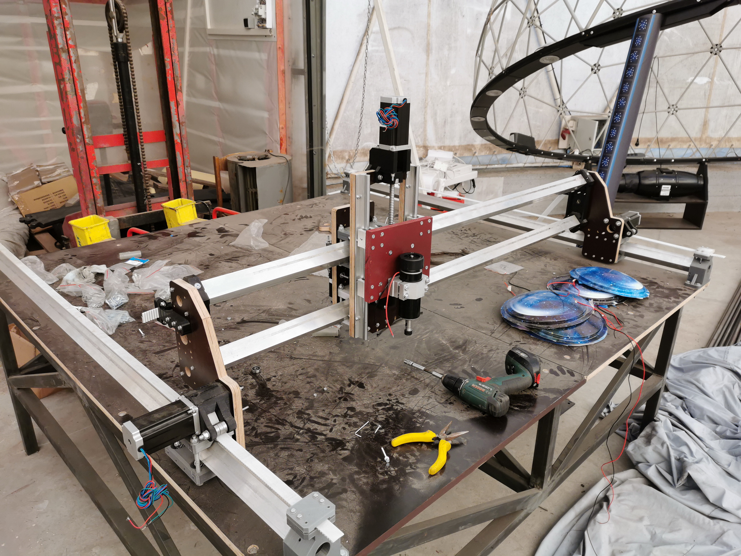

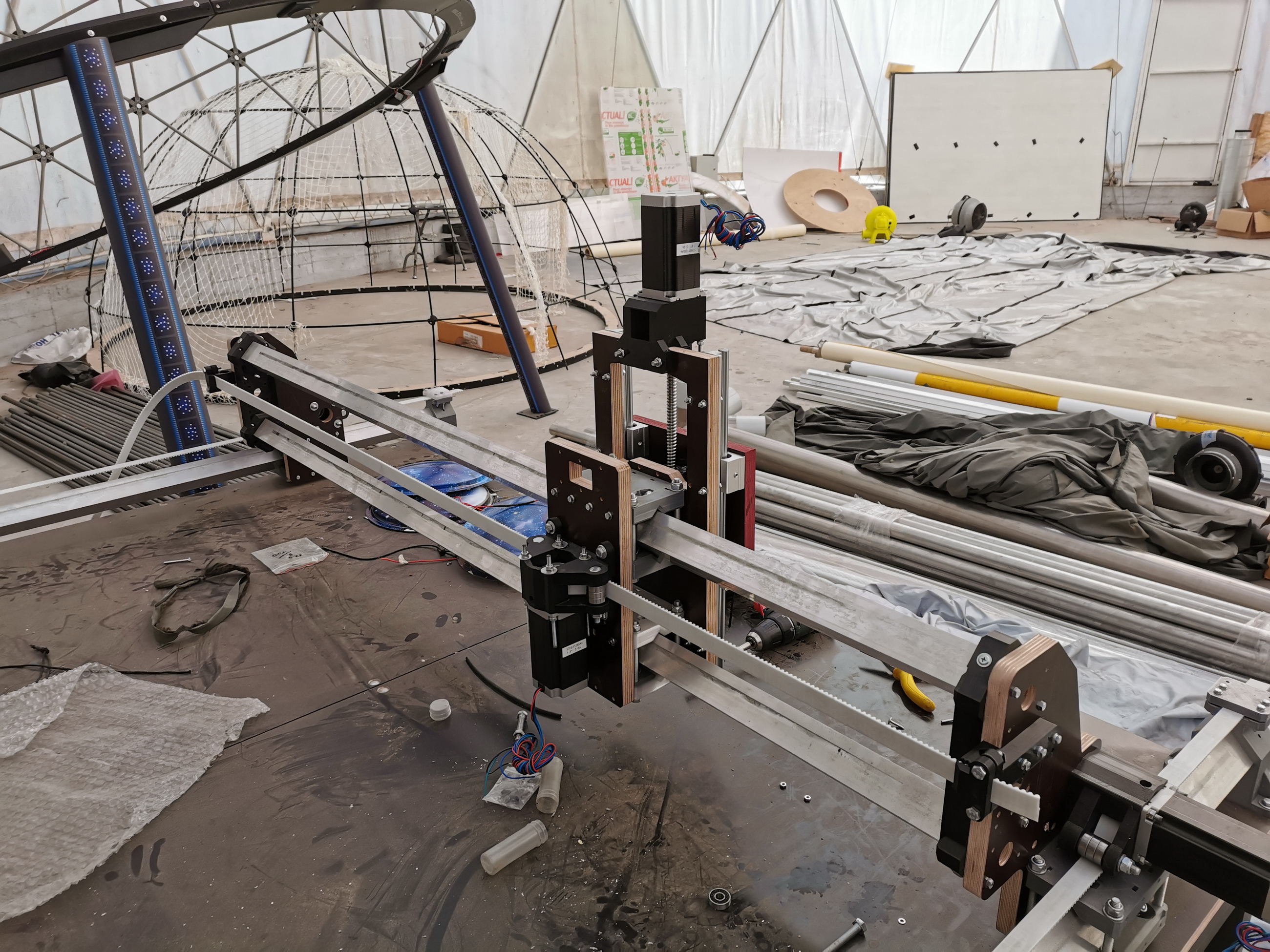

Господа, а как сделать чтоб 2 движка крутились синхронно но в разные стороны? У меня на оси Y 2 двигателя , стоят симметрично, и соответственно получая команды с одних и тех же пинов платы (через разные ессно драйвера) должны крутится в противоположные стороны...
Вот еще фотки.
Эксперименты закончил, начал проводку начисто делать.
Подвод кабелей к подвижным частям буду решать незамысловато - просто висят, жгут сбоку и жгут сверху...
