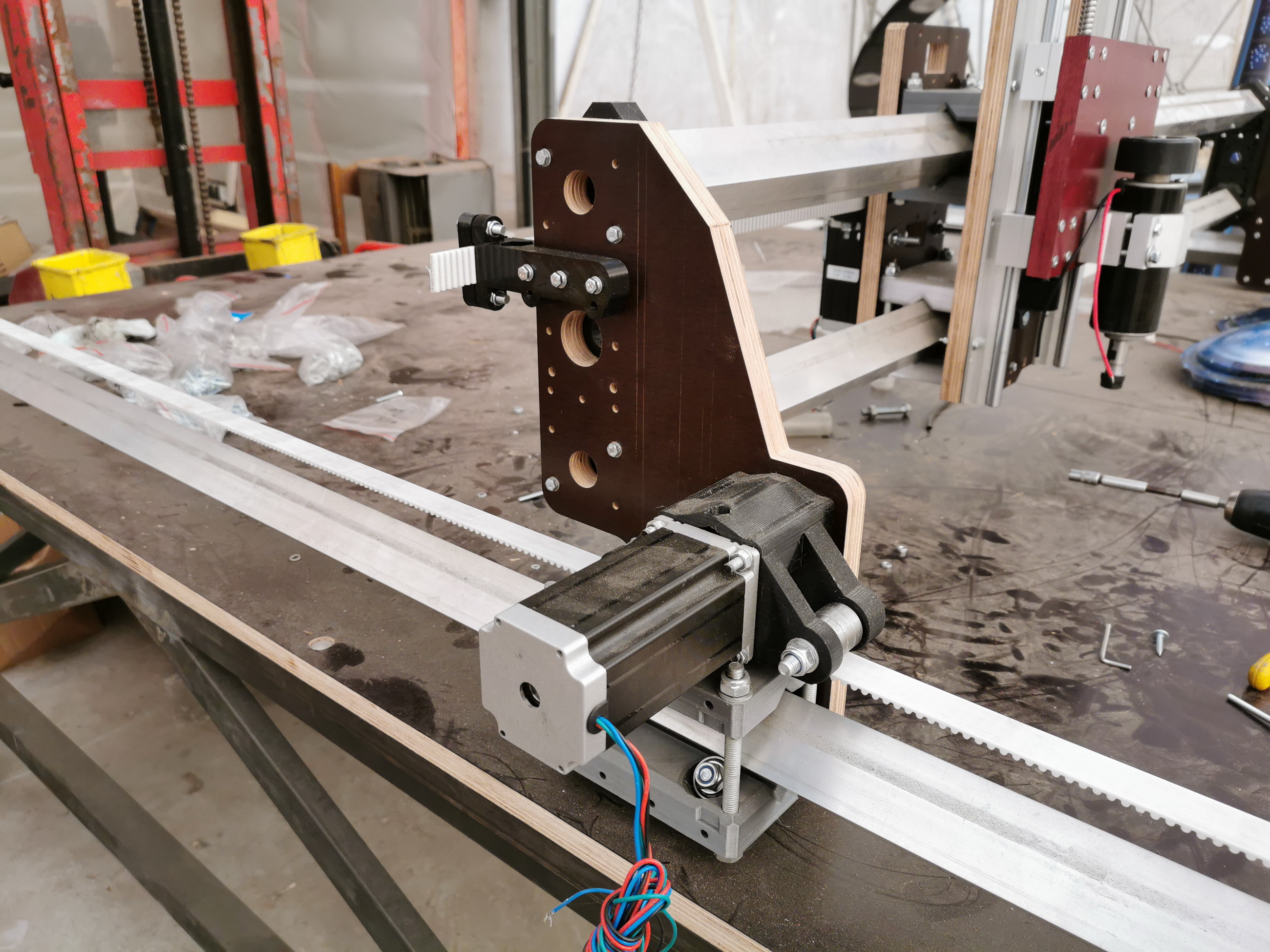

Вот, пожалуйста !
Сегодня закончил механическую часть. Времени мало на личные проэкты - по основной работе наверстываем потери от короновируса :)
Уже похоже на фрезер :D с осью Z морочился долго - поскольку в основном сначала делал (рисовал и печатал детали) а потом думал ...
Осталась электрика и настройка
ЗЫ Уже есть мысль укоротить оси раза в 1,5-2 :) Пружинит это всё неслабо....

Zur писал(а):
17 авг 2020, 11:31
Скорее на роутер.
Zur писал(а):
17 авг 2020, 11:31
А как же тогда со стандартным листом фанеры работать?

Вот с трудом нашол в алике свои старые заказы, напечатал китайские схемы с картинками к матчу и драйверам и пытаюсь понять что куда по электрике идёт...

Подрубил временно ось х. Поставил матч3. Получил первое движние каретки. Тольео почемуто всегда в сторону х+, даже если жмеш х-
Почему так, что перепутано? Всё по китайским мануалам подрубил...
И еше вопрос - для чего сигнал энэйбл на драйвер? В мануале к контроллеру он нужен. Но в мануале к драйверу он не задействован. Если его подрубить - драйвер загорается красным лиодом и отрубает мотор. А без него работает

Непрочитанное сообщение Alex Post » 18 авг 2020, 23:36
Zur писал(а):
18 авг 2020, 17:45
логично же, для вкл-выкл удержания
Zur писал(а):
18 авг 2020, 17:45
сигнал dir не доходит до драйвера, как вариант

Непрочитанное сообщение Zur » 19 авг 2020, 13:26
18 авг 2020, 23:36
Удержание драйвер сразу врубает при подаче питания..
С напавлением разобрался, сослепу дир не на тот пин прикрутил...
А какой микрошаг обычно ставят? Сейчас стоит 1000 на оборот, у меня это 10 микрошагов на 1мм. Ездит бодро :)

Господа, а как сделать чтоб 2 движка крутились синхронно но в разные стороны? У меня на оси Y 2 двигателя , стоят симметрично, и соответственно получая команды с одних и тех же пинов платы (через разные ессно драйвера) должны крутится в противоположные стороны...
Вот еще фотки.
Эксперименты закончил, начал проводку начисто делать.
Подвод кабелей к подвижным частям буду решать незамысловато - просто висят, жгут сбоку и жгут сверху...

Zur писал(а):
19 авг 2020, 16:18
поменять в колодке одного двигателя соответствующие пины местами?

Feym писал(а):
19 авг 2020, 16:34
поменять в колодке одного двигателя пины местами?
Так какие ? у каждой обмотки плюс поменять на минус, или поменять обмотки местами, или и то и то?
