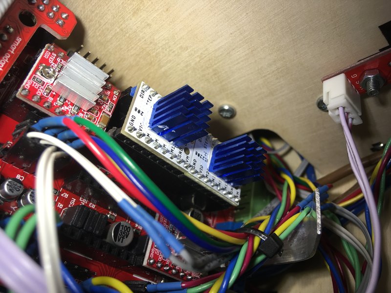

Вчера приклеил радиаторы TMC2208 с двух сторон на Алсил-5, прошли сутки, положенные для его высыхания. На внутреннюю сторону пошли радиаторы от сгоревших A4988.
Сделал проставки для драйверов из угловых разъемов PBS-40R https://www.chipdip.ru/product/pbs-40r , откусив два куска нужной длины, и распрямив ножки.
Затем испытал драйвера на стенде, в принтер сразу не захотел больше пихать ;)
После успешных испытаний, поставил все в принтер, снял перемычки MS3 для X и Y, настроил Vref=1.2в, подключил провода моторов с переворотом :)
Итоги - принтер стал работать МОЛЧА! Теперь шумят только вентиляторы, и жутко пугает взвизгивание мотора экструдера при ретракте :P

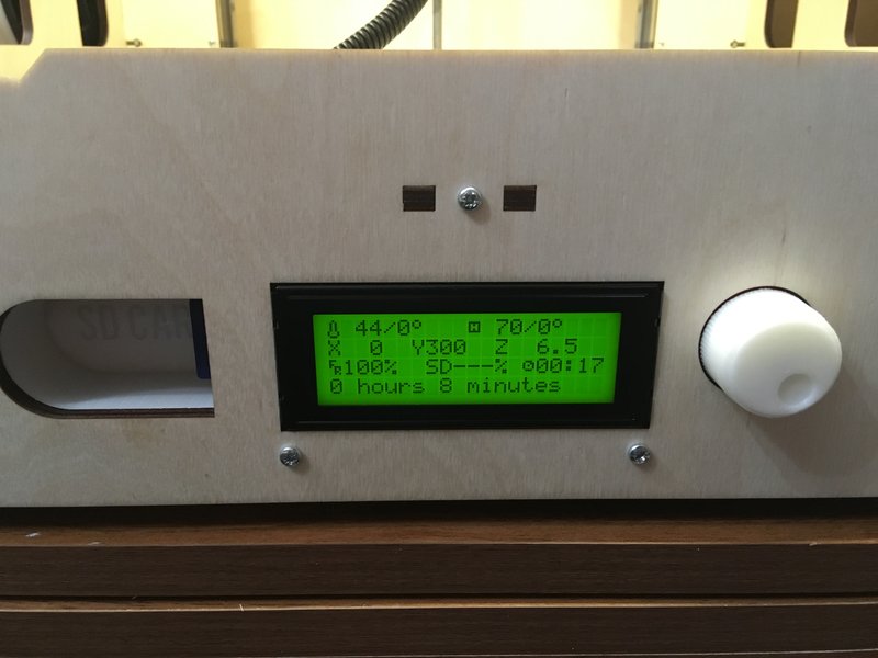

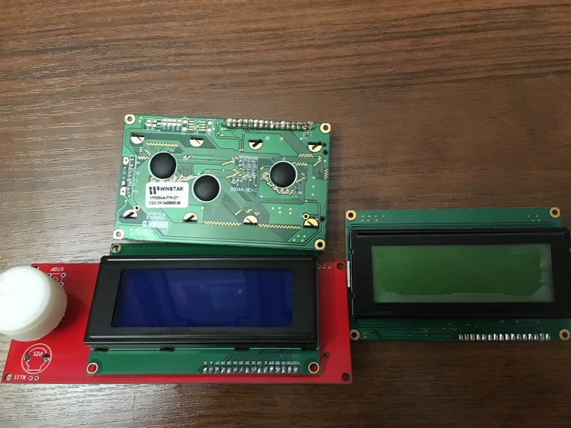

Нашел на авите зеленые экраны по 300р, купил два :)
Эти экраны, судя по документации, умеют по-русски писать ;)
С помощью отсосатора выпаял старый экран, подготовил новый и запаял его. Новый экран требует бОльший ток на подсветку, и даже при максимальном токе подсветка не шибко яркая. Для настройки тока поменял красной плате экрана резистор со 100 Ом на 15 Ом (ток 70 ма). Раз уж полез паять, припаял конденсатор на 4.7мкф керамический(сдул его когда-то с материнки дохлой, лежал без дела ;) ) на красную плату, чтоб не сбоил экран.
Получилось в итоге вот так
Синий инвертированный видно по-лучше, это мне меньше нравится. Но вполне пользоваться можно. Идеальным был бы яркий инвертированный вариант, как синий, только зеленый :D

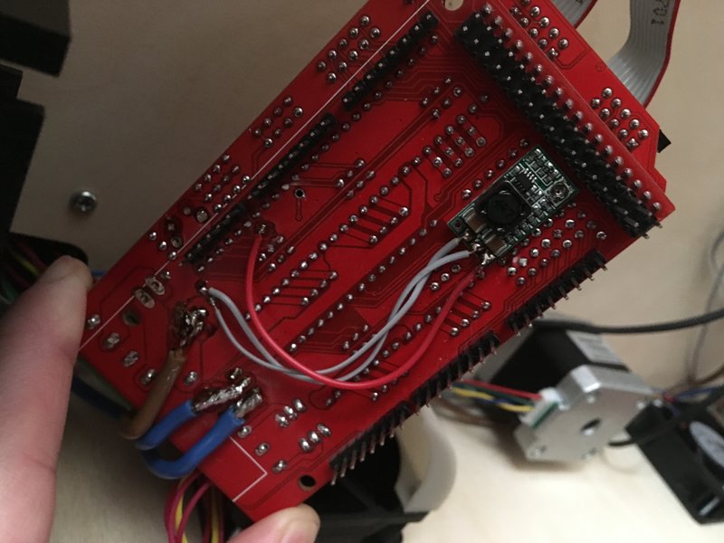

Также переделалл DC-DC на рампсе на 9в и запитал все дела через ардуиновский стабилизатор.
Так это легко делается цветной плёнкой https://ru.aliexpress.com/item/30cmX-10 ... c49f741-17 . Пока экран не припаян, снимется с него чёрная жестяная рамка, на LCD кладётся цветная плёнка и прижимается жестянкой. Лучше всего смотрится жёлтая плёнка, которая почти гасит синий цвет, а надписи получаются светло-оранжевыми. :D
