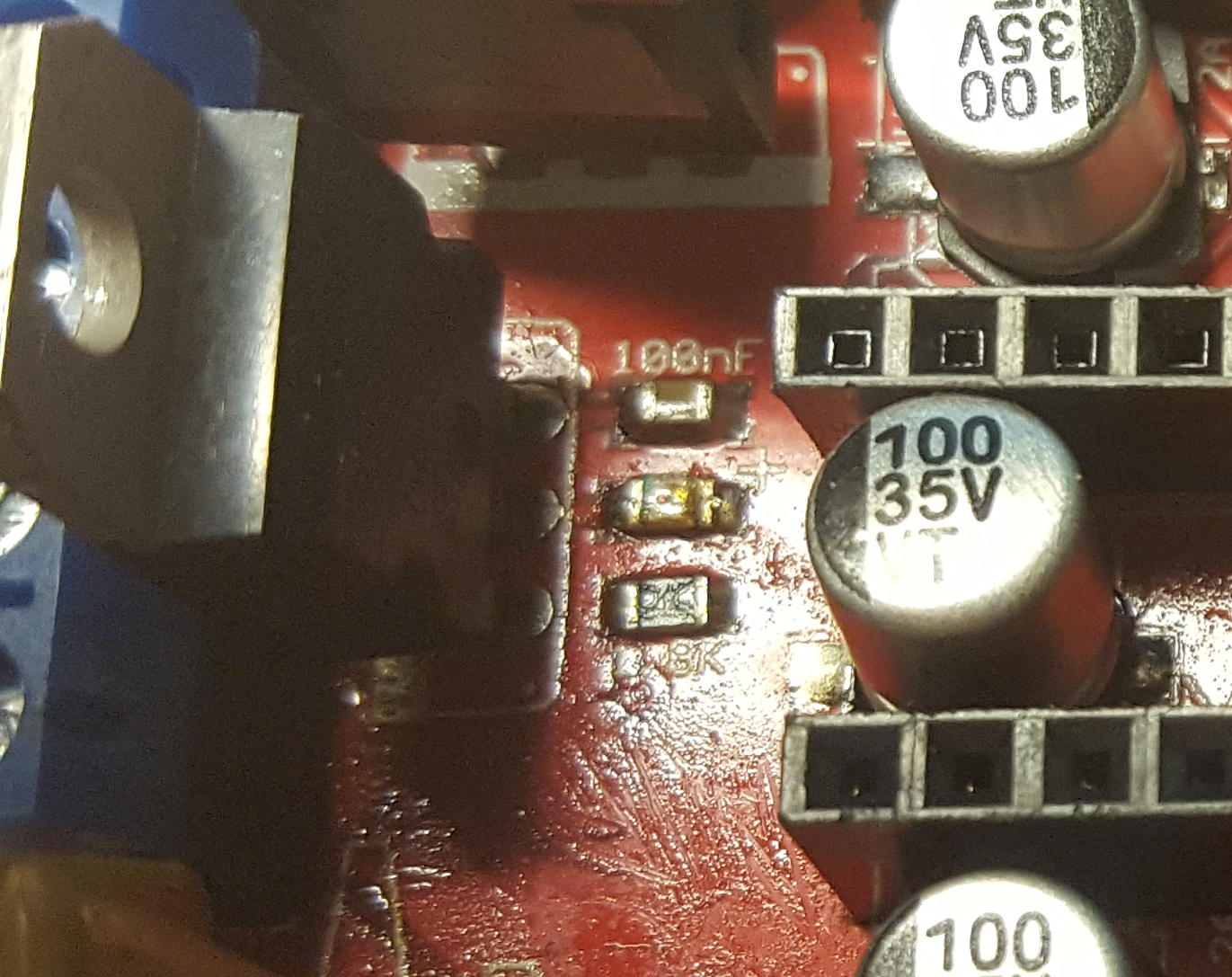

Ставим на место, подключаем, включаем. Мега запускается, менюшка оживает и секунд через 10 - взрыв... Дым.... Вонища.
Беглый осмотр показывает - два конденсатора на РАМПСе впаяны с неправильной полярностью. Взорвался электролитический C6.
Залил всю плату электролитом.
Выясняем, что этот конденсатор - часть фильтра. Тот что взорвался - фильтр по вх. питанию. И в принципе - без него все работать будет.
Не пожалел - 200 грамм спирта налил в кювету - вымыл РАМПС :)))

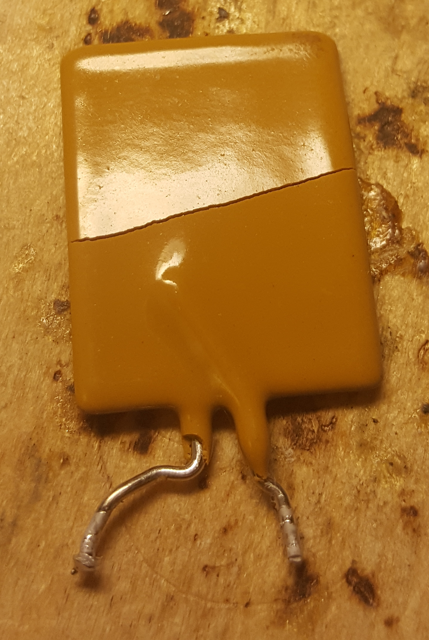

И так. Меняю транзисторы (заодно сразу и на хотэнд, хотя может это и лишнее). Включаю все. Нагрев пошел. Палец вполне терпит транзистор (ну он 300 с лишним ампер, против 50 ампер родного. И тут нагрев выключается. Восстанавливающимся предохранителем. Желтеньким. Снизил напряжение до 12 вольт (было 16). То же самое. До предохранителя не дотронуться, транзистор горячий, но рука терпит.
Внимательно рассмотрел предохранитель.
Хм... Еще один привет из Китая.
Что за невезуха?????
Гугль в поиске выдает такую фразу от человека, который сам собирал РАМПС
Цитата "Предохранитель на кровать я не паял вовсе - поставил толстую перемычку. Он там нафиг не нужен разве что если ты коротнёшь кровать под напругой..."
Ну что делать? Охота пуще неволи. Выпаиваем больного, впаиваем перемычку.

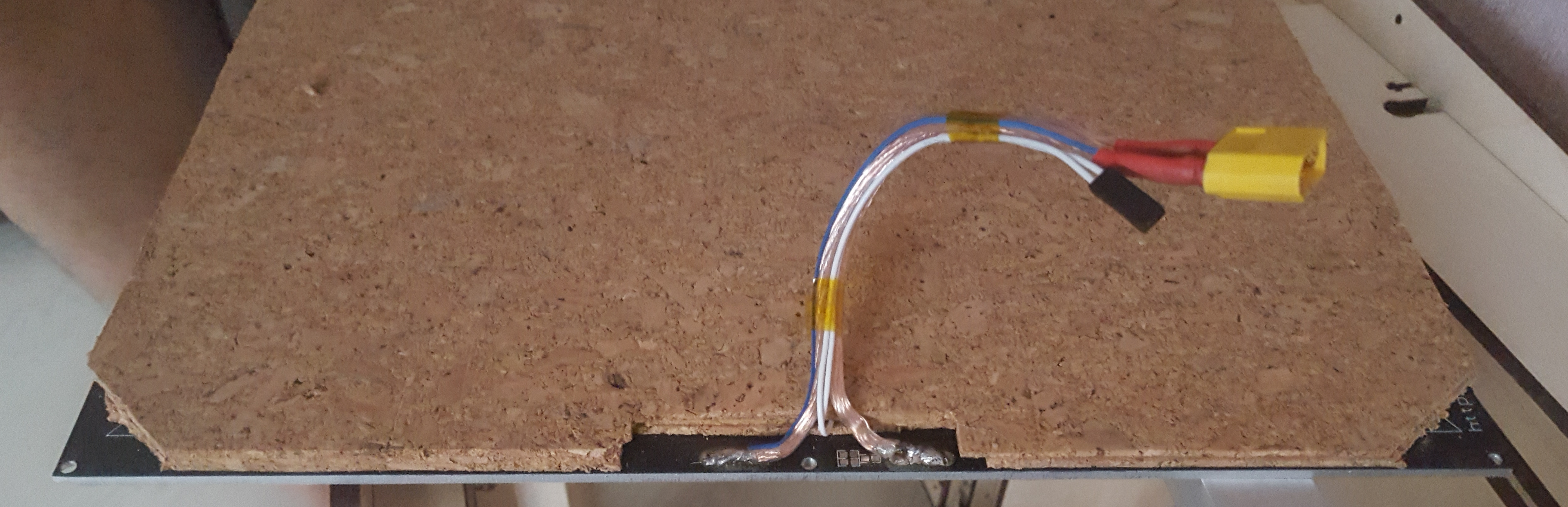

to Vladik - алюминиевый стол, кстати... Греется норм. Сопротивление 1.1 Ом. Провода 2.5 квадрата акустические.
Ну вот потом стол еще утеплил, раз уж пробка была в гараже... Сравним потом время нагрева :)

P.S. Наверное нужно предохранитель все таки купить и впаять

Впаять предохранитель от авто можно. А можно грелку на 220В поставить ;)

Вот смотрю на фотку стола и вспомнил - а как народ в РАМПС 2.5 квадрата провода от стола запихивает?:))) Режут жилы что ли? И лудят? :)

Предохранитель на стол вообще не нужен. Там на плате Рампса делается перемычка толстой соплёй припоя по кратчайшему пути от контакта питания к контакту стола (дорожки на плате рядом проходят). Если что-то перемкнёт, то БП отключится по перегрузке (у него есть защита на 35 Ампер).
Провода 2.5 квадрата - перебор, достаточно 1.5 квадрата.
