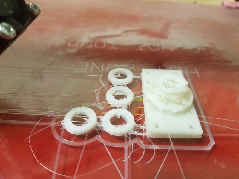

Так и не поборол данную проблему, при том это не только на первых слоях, печатает эти полосы постоянно. Отводит сопло то влево то вниз, чем портит деталь, так как пластик начинает течь и клеиться к деталям
слайсер то какой? принтер тупая машина. он делает то что ему сказали, просто переводит gcode в шаги и мерит температуру...

Кура была, сейчас симплифай пробую но он совсем какую то дичь творит
Плюс по оси X длинна отверстия меньше чем нужно

Ну если не смотреть на сопли в виде петелек которые хотэнд с удовольствием наматывает на деталь то отпечаталось вполне неплохо, ну еще по оси Х размеры немного меньше чем нужно(14мм внешний диаметр и 8.8 внутренний, по Y распечатолось 13.5 и 8,6 по X 13.4 и 8.25)

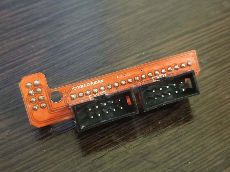

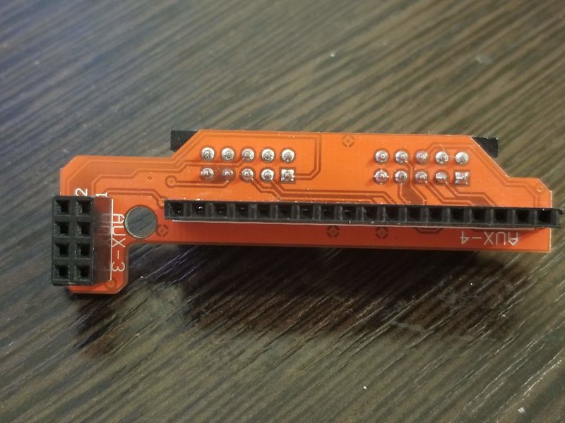

Проблема с постоянным отводом сопла до нуля по X и Y была в долбаном переходнике
Спойлер Фото виновника

Был заменён или как то напрямую соединили?
Сообщения: 7026
Непрочитанное сообщение Alex Post » 06 мар 2019, 00:13
Там активных элементов нет, так что можно просто пропаять для начала.

Непрочитанное сообщение Daeamon » 06 мар 2019, 06:07
K_Shamil писал(а):
06 мар 2019, 00:07
Был
заменил на другой
