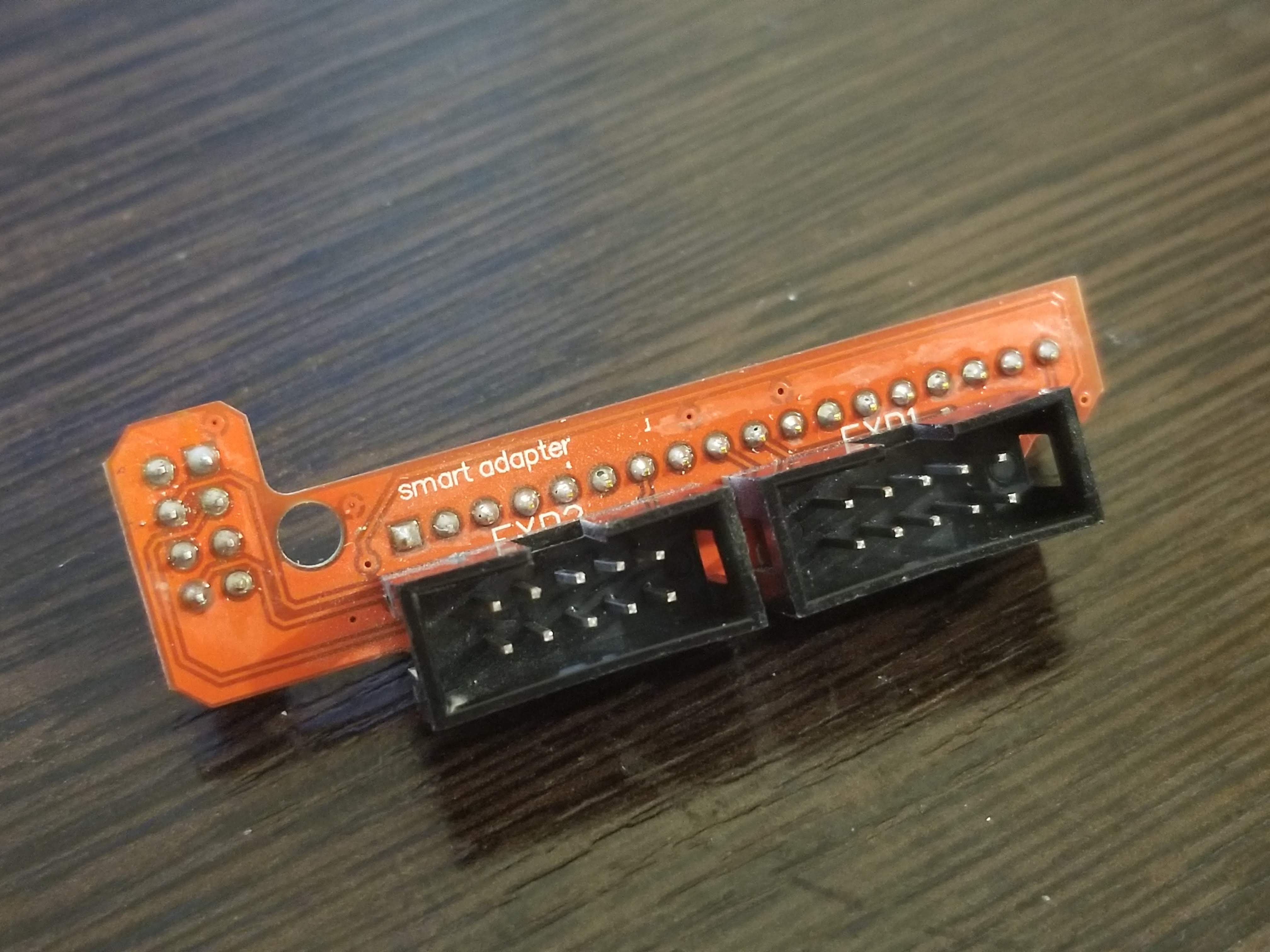

Непрочитанное сообщение Daeamon » 05 мар 2019, 20:31
ASPtr писал(а):
05 мар 2019, 07:01
видел один в один проблему
Проблема с постоянным отводом сопла до нуля по X и Y была в долбаном переходнике

K_Shamil
Сообщения: 32
Зарегистрирован: 06 авг 2016, 14:18
Благодарил (а): 21 раз
Непрочитанное сообщение K_Shamil » 06 мар 2019, 00:07
Daeamon писал(а):
05 мар 2019, 20:31
Был заменён или как то напрямую соединили?
Сообщения: 7026
Непрочитанное сообщение Alex Post » 06 мар 2019, 00:13
Там активных элементов нет, так что можно просто пропаять для начала.
Daeamon
Сообщения: 254
Благодарил (а): 71 раз
Непрочитанное сообщение Daeamon » 06 мар 2019, 06:07
K_Shamil писал(а):
06 мар 2019, 00:07
Был
заменил на другой
