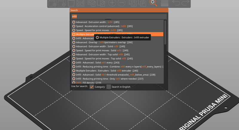

Avtonomys писал(а): ↑
13 ноя 2020, 12:06
Наконец то они поиск добавили ))))
Поиск чего?
Re: 3D-SPrinter MINI, 222, 232, 332 и PRO Techno из дибонда
Непрочитанное сообщение Avtonomys » 16 ноя 2020, 16:25
Shaman писал(а): ↑
16 ноя 2020, 16:23
13 ноя 2020, 12:06
Поиск чего?
по настройкам, жмем лупу, вводим что нужно, щелкаем и он сразу открывает нужное окно с этим пунктом...

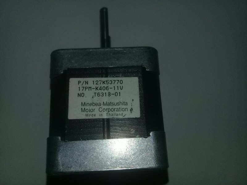

Непрочитанное сообщение nickkeich » 10 дек 2020, 22:26
3D-SPrinter, Подскажите пожалуйста, подойдут эти моторы на 222+?
