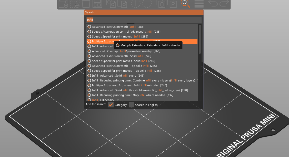

по настройкам, жмем лупу, вводим что нужно, щелкаем и он сразу открывает нужное окно с этим пунктом...

мне больше всего понравилась возможность шов нарисовать там, где хочешь

ну там и поддержки стало можно рисовать ))
